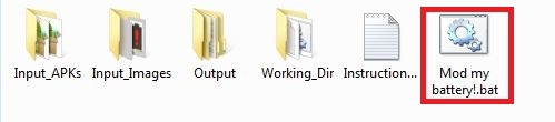

Bắt đầu
- Coppy 2 file "SystemUI.apk" và "framework-res.apk" vào " Battery Mod Tool 1.2/Input_APKs"
- Copy the 204 file icon vào mục "Battery Mod Tool 1.2/Input_Images"
- Double-click file "Mod_my_battery!.bat"
chờ 1 lúc báo giống như hình dưới là ok
- Vào mục Output/Modded_APK sẽ thấy file SystemUI.apk đã add % pin xong sau đó chép vào thẻ nhớ
