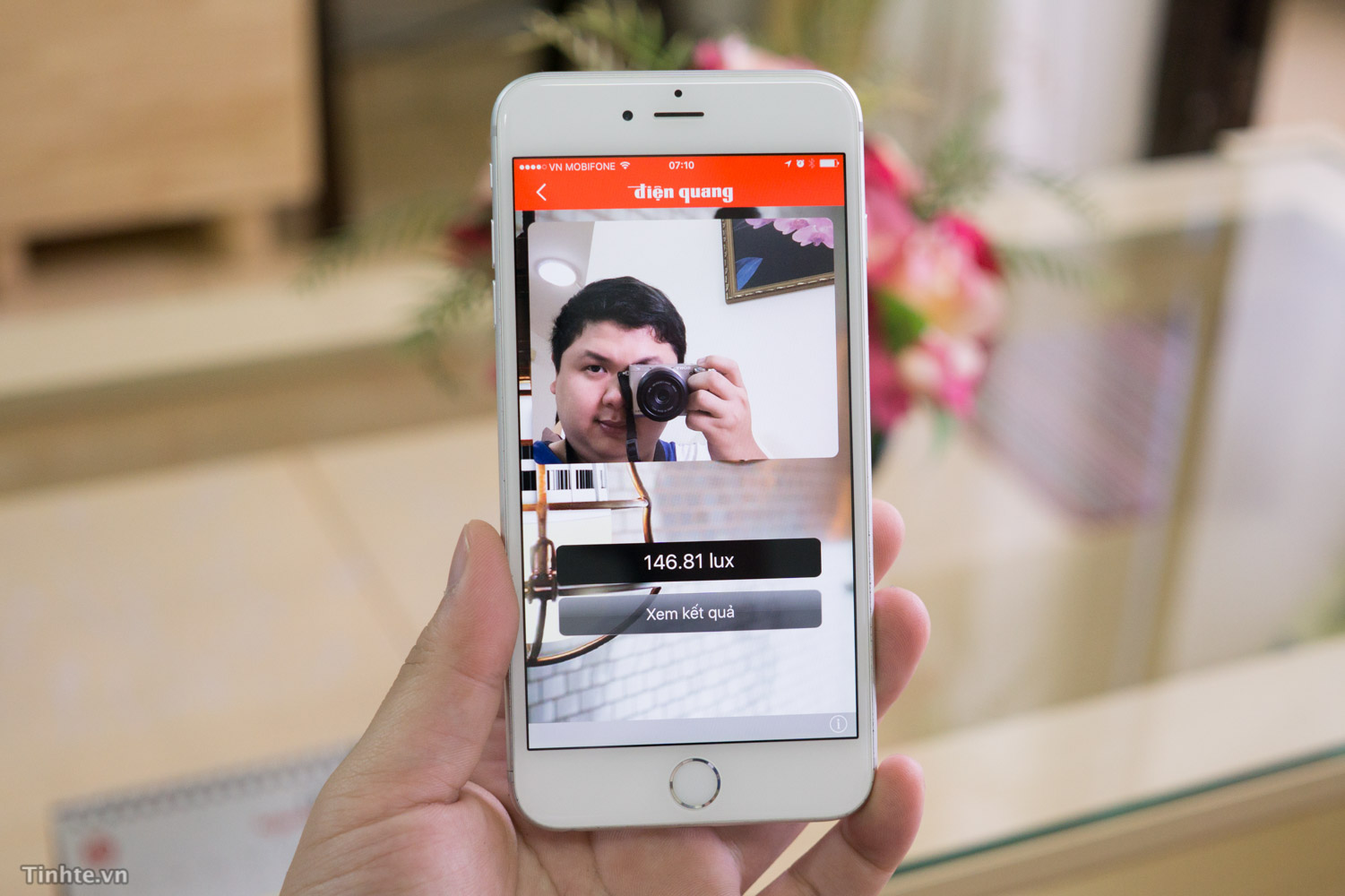

Điện Quang có ra mắt một ứng dụng trên iOS cho phép chúng ta đo độ sáng của căn phòng, gợi ý xem chỗ đó có đang đủ sáng hay không và đương nhiên là có luôn tính năng tính toán số đèn cần lắp để đạt đủ độ sáng theo các bộ tiêu chuẩn Việt Nam. Và bởi vì app do Điện Quang làm nên họ cũng có đưa vào số tổng đài lẫn các mặt hàng mà họ đang bán 😁 nhưng mình vẫn thấy app này hữu ích ở chỗ nó giúp bạn biết căn phòng của mình có đủ sáng hay chưa và cần làm gì để phòng sáng hoặc (hoặc tối hơn) tùy mục đích sử dụng. Hơi tiếc là app mới có cho iOS, chưa có cho Android.
Đầu tiên là chức năng đo độ sáng, app sẽ dùng camera trước hoặc cảm biến ánh sáng để hiển thị độ sáng theo thời gian thực. Mình không chắc cách đo này có chính xác hay không vì cũng không có thiết bị chuyên dụng để đối chiếu. Trong phòng làm việc của mình, app đo được khoảng 300 lux và gợi ý là hơi tối, bản thân mình cũng cảm thấy là hơi tối một chút. Lời gợi ý đủ sáng hay tối quá tất nhiên được đưa ra dựa trên chức năng sử dụng của căn phòng chứ không phải nói chung chung. App cho bạn chọn giữa nhà ở và văn phòng, rồi trong nhà còn có phòng ngủ, phòng ăn, khu sinh hoạt chung... mỗi nơi đều có chuẩn độ sáng khác nhau cả.
Nếu thấy thiếu sáng, app sẽ đưa cho bạn 2 lựa chọn: gọi tổng đài tư vấn, hoặc sử dụng tính năng tính toán số lượng bóng đèn cần thiết. Tất nhiên là mình thử chức năng tính toán rồi. Chức năng này hoạt động bằng cách dùng kích thước phòng của bạn (cần nhập chiều dài, rộng, cao), mục đích sử dụng phòng, loại đèn rồi đưa ra số lượng bóng cần thiết cho bạn sao cho đủ sáng theo chuẩn.
Tuy chức năng này hay và hữu ích nhưng chưa dễ dùng vì những tùy chọn loại bóng đèn LED mà Điện Quang đưa ra đều quá khó hiểu với người chẳng biết gì về đèn như mình. Chỉ có những cái tên như "LED Downlight", "LED Panel", "LED Tube"... mà không có hình ảnh nào kèm theo nên không biết phải chọn loại nào cho đúng. Mãi lúc sau mình mới biết đây là các dòng sản phẩm mà Điện Quang đang kinh doanh nhờ vào chức năng xem danh mục sản phẩm.
App còn có thêm tính năng điều khiển đèn thông minh, có vẻ như là để sử dụng chung với dòng smartbulb nào đó của Điện Quang nhưng mình chưa có phần cứng nên chưa test được. Còn chức năng tính toán xem mình tiết kiệm được bao nhiêu tiền nếu thay bóng huỳnh quang / dây tóc bằng bóng LED hoặc compact cũng không chạy được (không đưa ra kết quả?).
