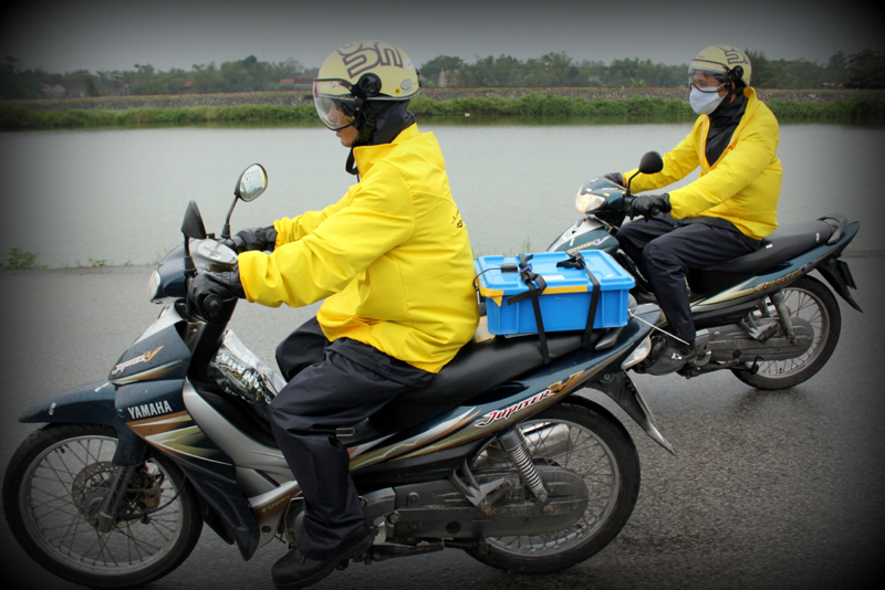

Xe chạy rất êm và an toàn ở vận tốc dưới 60 km/h, từ 60 lên 80km/h mình tăng khá nhanh nên không cảm giác được gì nhiều trong khoảng thời gian này. Tuy nhiên, bắt đầu từ mức 80km/h trở đi thì xe bắt đầu kém ổn định, trọng lượng 104 kg của nó không đủ để giữ cho chiếc xe được đầm khi đi với vận tốc cao, cho nên ở vận tốc này xe bắt đầu chuyển sang "chế độ" bồng bềnh và làm cho người lái cảm thấy chùn tay ga (mà thật ra là sợ té :D). Và vì chuyến này mình đi theo đoàn (hơn 30 xe), thời tiết không được tốt (mưa suốt chuyến đi), đường ướt, bánh xe lại nhỏ nên mình không thể (và cũng không muốn) chạy hết ga vì có thể sẽ gây nguy hiểm cho cả đoàn. 85km/h là vận tốc cao nhất mà mình đã chạy với chiếc Jupiter FI ngày hôm qua nhưng đó chỉ là mới vặn khoảng một nửa tay ga mà thôi, ga còn rất nhiều và cảm giác xe vẫn còn có thể tiếp tục tăng tốc, trong lòng mình cũng rất rạo rực muốn coi thử coi vận tốc tối đa của nó là bao nhiêu, cái động cơ dưới mông mình nó cứ gầm gừ lên mãi mỗi khi vặn ga, như là muốn hối mình "lên nữa đi anh, còn nữa mà", nhưng, vì an toàn cho mình và cho mọi người, mình xin giảm ga xuống nhé.

Khả năng tiết kiệm xăng: cao đến khó tin
Với khả năng lái xe theo kiểu "phá xăng" như mình đã nói ở trên mà còn chạy được 71km/lít thì bạn có thể thấy Jupiter FI nó tiết kiệm xăng cỡ nào. Trong đoàn có tổng cộng 30 chiếc Jupiter FI, sau khi đến đích thì BTC bốc thăm ngẫu nhiên ra 10 chiếc để tiến hành đo xăng. Sau đây là cách đo xăng, được tiến hành như sau:
  • Dựng xe chống đứng, để xe ngang bằng với mặt đất, dùng 1 cây thước thủy đặt lên thùng xăng xe để đảm bảo xe đang ở vị trí cân bằng nhất, từ đó mới đo lượng xăng được chính xác nhất.
  • Dùng các ống thủy tinh, dung lượng 1 lít để tiến hành đổ xăng cho các xe sau chuyến đi.
  • Phía trên nắp xăng người ta sẽ đặt 1 thanh sắt lõm xuống để biết khi nào xăng đã được đổ đầy bình, khi xăng bắt đầu chạm vào thanh sắt này thì sẽ bắt đầu ngưng đổ.
  • Cuối cùng người ta sẽ tính coi đã đổ bao nhiêu bình 1 lít tất cả, trên bình có thước đo để tính các số lẻ.
  • Quá trình đo xăng được làm trực tiếp với sự có mặt của tất cả các anh em để đảm bảo tính khách quan cao nhất.
Quãng đường đi từ Huế vào Đà Nẵng (tính bằng thiết bị GPS rời gắn theo xe trong đoàn) là 142,5 km, bao gồm cả đường trong thành thị, đường trường và đường đèo (đèo Hải Vân và đèo Phước Tượng). Thời tiết hôm đó khá lạnh do trời mưa, mưa suốt cả chuyến đi, mình mặc 1 chiếc áo thun bên trong, 1 cái áo da dày cộm bên ngoài rồi thêm 1 cái áo gió nữa, găng tay đầy đủ mà vẫn còn cảm thấy lạnh. Tốc độ trung bình của đoàn xe trong thành phố là khoảng 30km/h, đường trường khoảng 55 km/h còn lúc leo đèo thì… thả ga, ai muốn chạy nhiêu thì chạy vì lúc này cũng khó đi theo trật tự cũ. Đặc biệt đoạn từ thành phố Đà Nẵng đến khu nghỉ dưỡng Sunrise Hoi An Beach Resort do đường đẹp, vắng nên nhiều anh em (trong đó có mình) tha hồ chạy, xe có nhiêu chạy nhiêu, đây cũng là đoạn có tốc độ trung bình cao nhất của cả chuyến đi.
Xe mình được kiểm tra đầu tiên, do chạy "ẩu" nên mình cũng không trông đợi kết quả sẽ cao nhưng mình rất bất ngờ khi kết quả cho thấy xe chỉ dùng có 2 lít xăng cho 142 km, tức là mỗi lít đi được tới 71 km. Những tưởng mình đã là cao nhất nhưng không ngờ sau khi đo hết 10 xe, xe mình chỉ đứng thứ… 7/10 mà thôi. Trong đó xe chạy ít hao xăng nhất có thành tích lên tới 82,19 km/lít, một con số cao đến khó tin.
Tuy nhiên cũng không thể không nhắc đến các yếu tố rất thuận lợi cho việc tiết kiệm nhiên liệu như thời tiết mát lạnh, làm cho xe vận hành êm ái, xe đi với tốc độ cao, trung bình khoảng 50km/h, ít khi dừng xe (cả chuyến chỉ dừng có 3, 4 lần), đoạn đường đèo khá ngắn (khoảng 20 km, tức chưa tới 1/7 tổng chiều dài quãng đường), đi thành đoàn dài nên duy trì được vận tốc tốt và đều, xe mới tinh, người lái cố tình chạy xe theo kiểu tiết kiệm xăng (tận dụng trớn, thả dốc) ... nên việc chạy được 82km/lít là điều cũng có thể đạt được.
