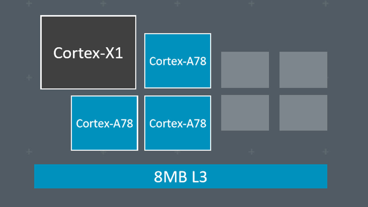

Cấu trúc 3 cụm CPU có sự cải tiến
Một xu hướng chung mà Qualcomm, Samsung và Huawei hiện đang theo đuổi là cấu trúc CPU 3 cụm theo thứ tự mạnh/trung bình/yếu. Thường là 2 nhân mạnh với xung nhịp cao cho các tác vụ nặng, 2 nhân trung bình và 4 nhân hiệu quả Cortex A55 cho các tác vụ đơn giản.
Thông thường các nhân mạnh và trung bình sẽ có kiến trúc giống nhau, chỉ khác về xung nhịp và một vài tinh chỉnh nhỏ khác. Nhưng ARM đã cho thấy một ví dụ về kiến trúc nhân khác nhau giữa 2 cụm này, với Cortex X1 là nhân mạnh và 3 nhân trung bình A78 như trong hình.
Điều đó có nghĩa là hiệu năng đơn nhân sẽ có bước tiến lớn trong khi vẫn đi kèm với các nhân thân thiện với pin hơn cho các tác vụ ít chuyên sâu hơn.
