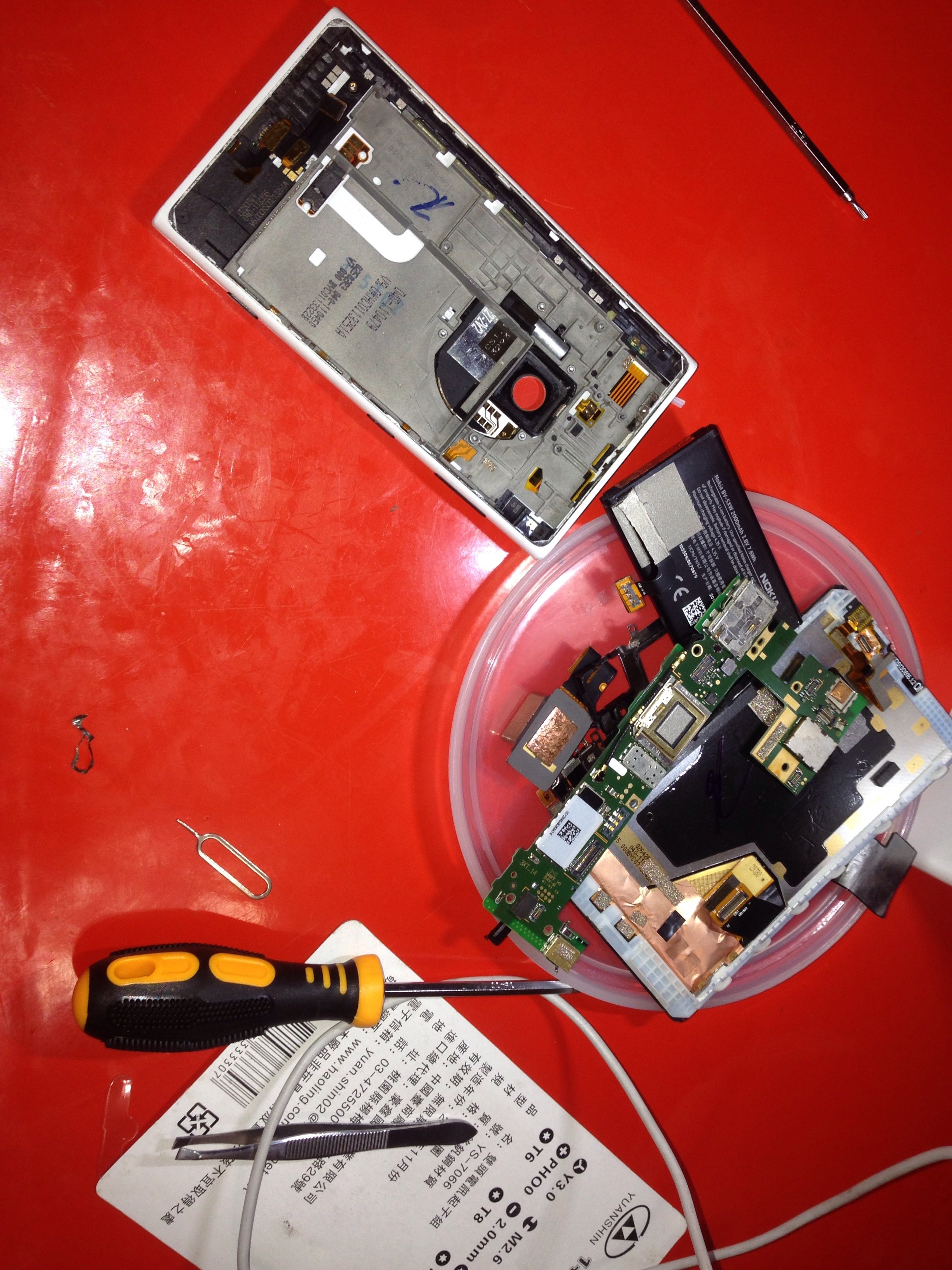

Có ai bán cụm cam con này ko. Vừa hỏng. Hjc
