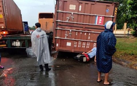

Những chiếc xe tải lớn ở Mỹ, đặc biệt là xe container rất thường xuyên bị lật. Lý do thường là gió lớn, lỗi của lái xe hay do hành vi gây cản trở của những người tham gia giao thông khác. Mỗi năm có khoảng 9.000 người bị thương và 400 người Mỹ tử vong mỗi năm do các vụ lật xe liên quan đến xe container. Số người chết do lật xe container này còn nhiều hơn cái chết của những người thợ lợp mái nhà, phi công, thợ rừng, người quét rác và công nhân làm tàu dầu cộng lại.
Đây là loại tai nạn kinh hoàng cho tất cả những người có liên quan. Khi rơ-moóc bắt đầu lật vì bất kỳ lý do nào đó, cabin xe sẽ bị rơ-moóc cuốn theo và xoắn nó, đập cabin xuống chiều ngang trên mặt đất. Nếu người lái xe sống sót, họ cũng không thể làm gì nhiều ngoài việc đợi cho đến khi mọi thứ ngừng trượt, và trong lúc nó trượt thì khả năng va chạm với các xe khác là rất cao, đặc biệt là khi xe đang chạy trên đường cao tốc đông đúc chẳng hạn.
