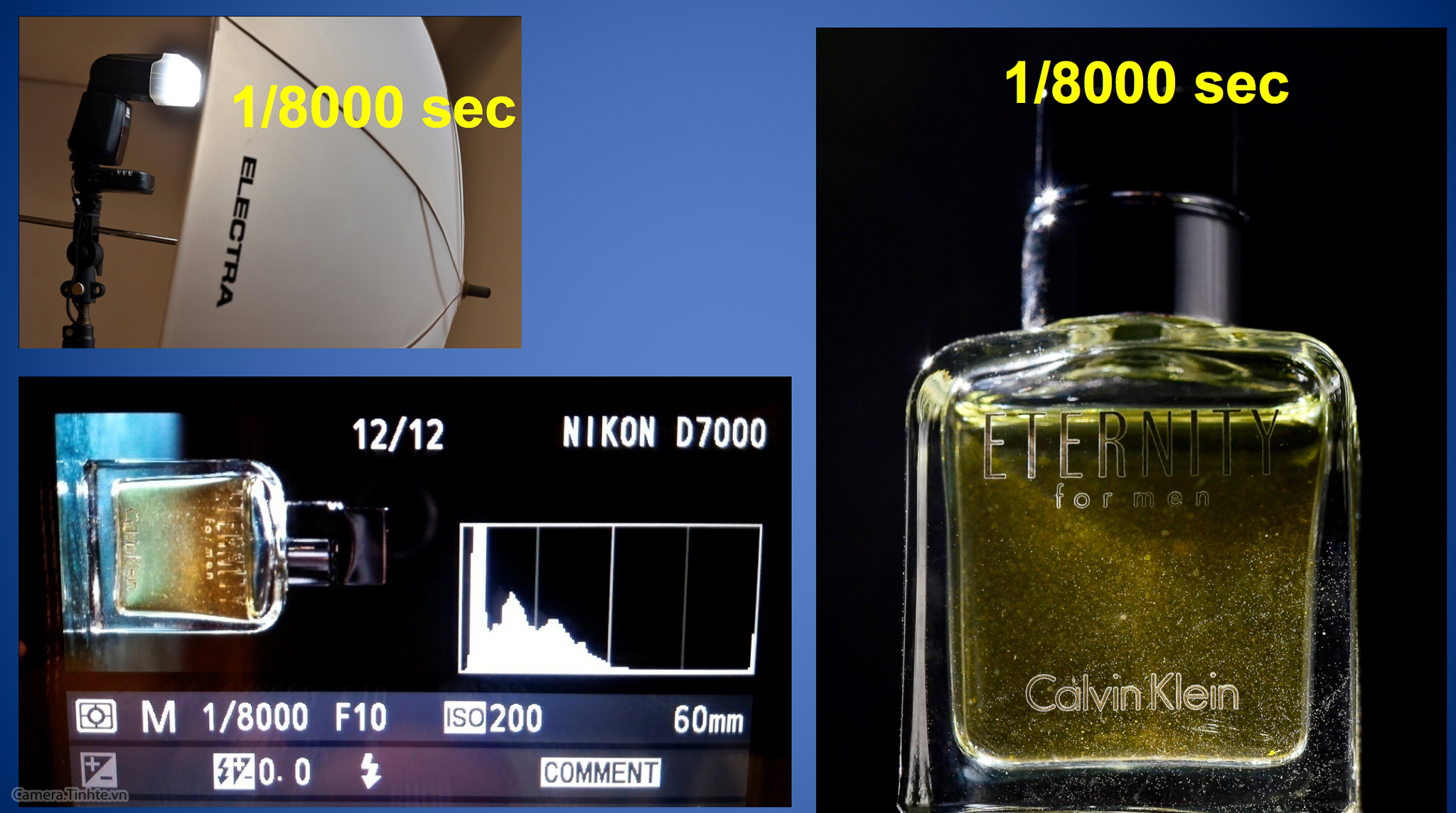

Chế độ chụp đồng bộ tốc độ cao (High speed sync) để chụp ở tốc độ 1/8000s

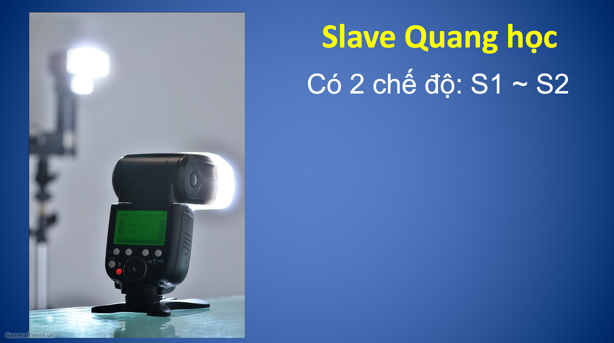

Chế độ Slave cho phép đèn chính nhá ánh sáng để ra hiệu cho đèn phụ cùng phát sáng 1 lúc

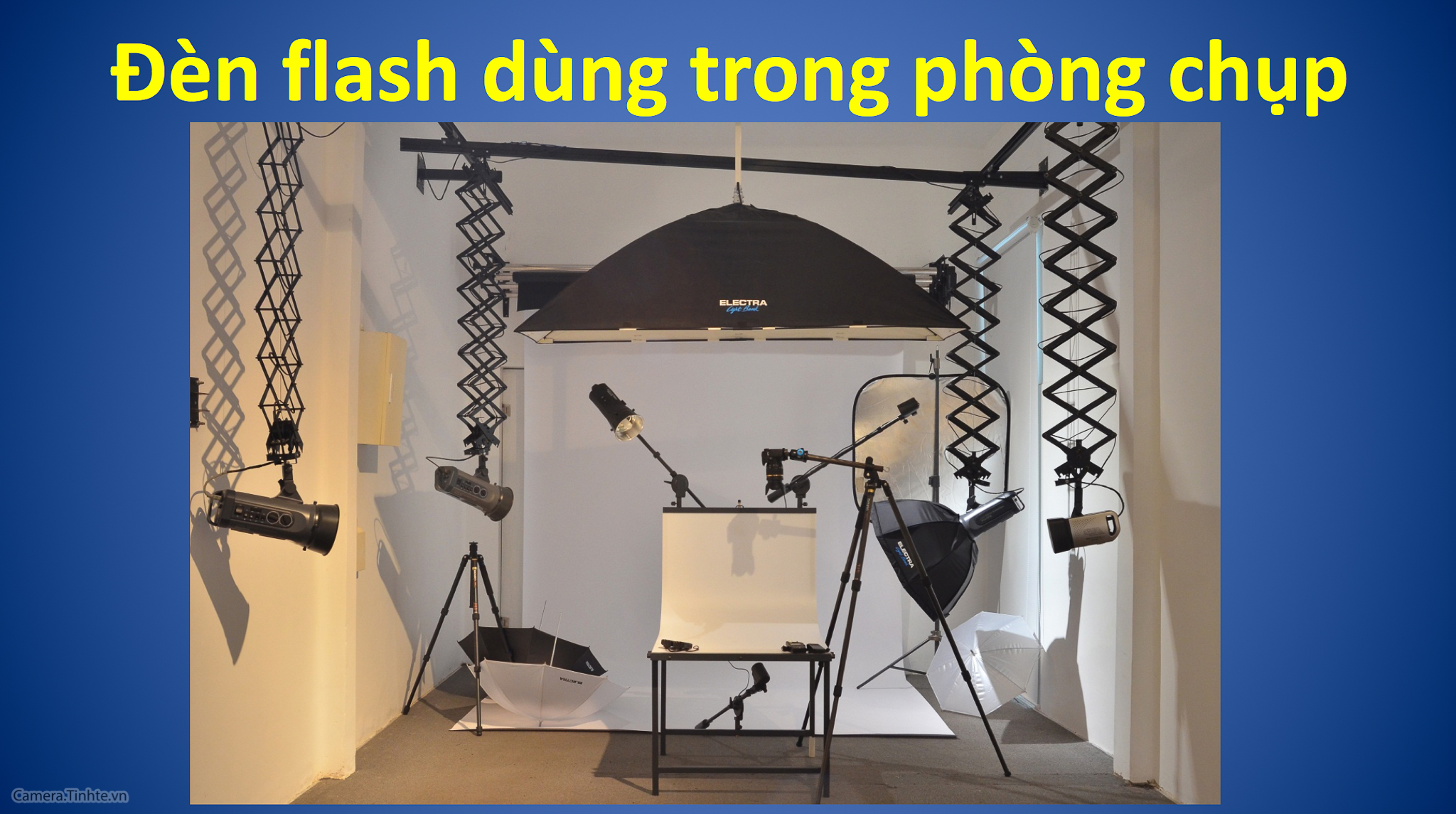

Đến với đèn Flash dùng trong phòng chụp, bạn sẽ cần nhiều phụ kiện hơn. Tuy nhiên việc kiểm soát ánh sáng sẽ chủ động hơn. Công suất của những loại đèn này thường rất lớn.

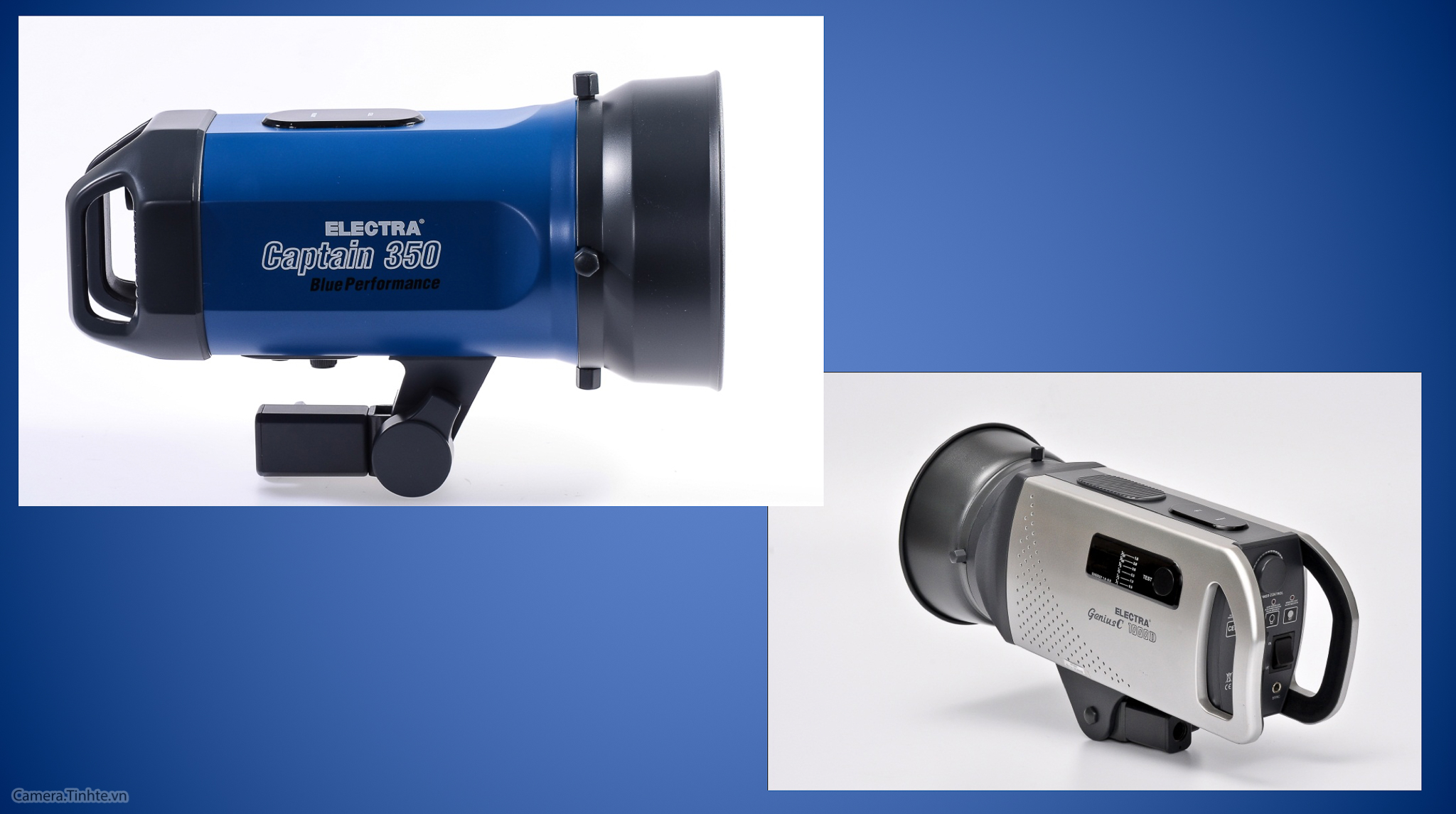

Đây là những đèn Studio phổ thông

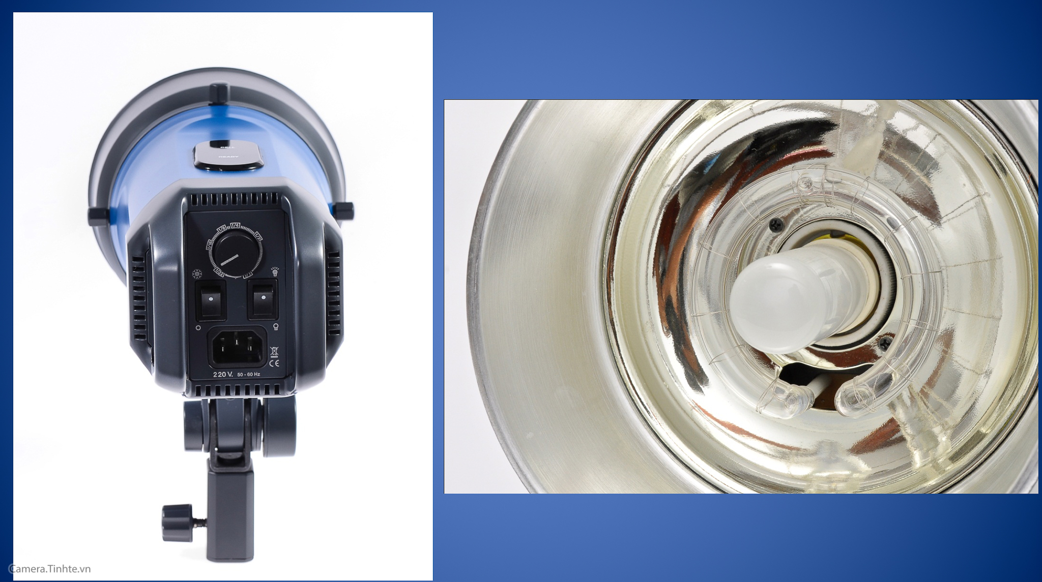

Phía sau là các bảng điều khiển, điều chỉnh công suất,... Phía trước là phần đèn sáng, bao gồm đèn nháy và đèn fill sáng.
Tuổi thọ của những bóng đèn này khá thấp và chi phí thay thế khá đắt tiền.

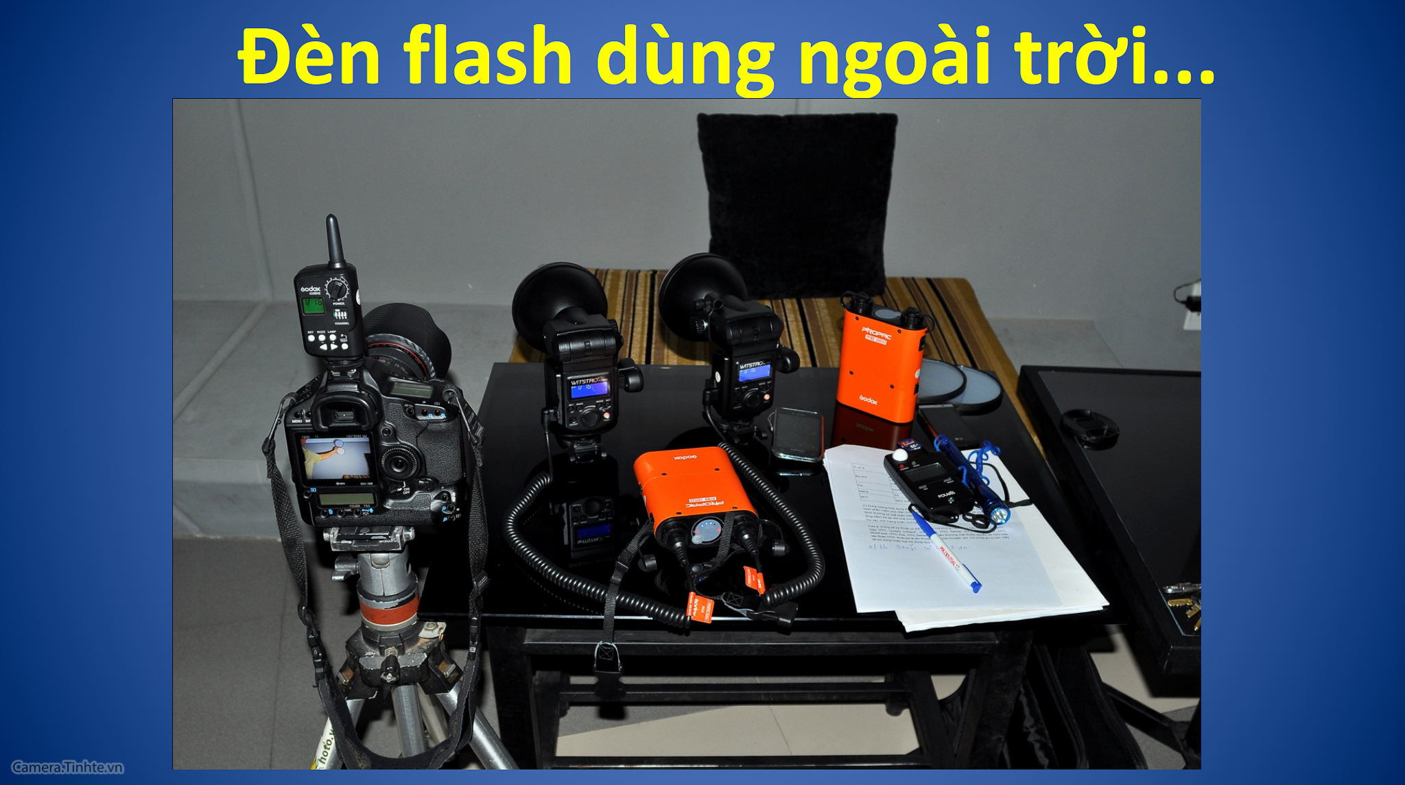

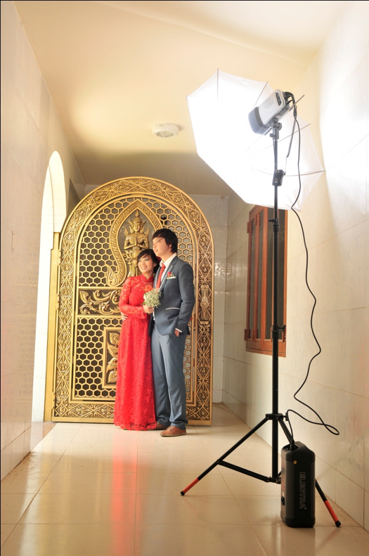

Tuy được thiết kế dùng điện 220 và dùng trong nhà nhưng bạn vẫn có thể đem đèn Studio ra ngoài trời nếu muốn. Ảnh trên là ví dụ việc dùng đèn Studio trong môi trường ngoại cảnh. Nguồn điện được cấp từ Ắc Quy.
Việc dùng đèn lớn, softbox lớn đem lại nguồn sáng tốt và ảnh sẽ nét hơn.
