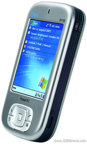

Có chứ, Magician gồm 2 loại, mình lấy Qtek làm ví dụ nhé, Qtek S100 thì có cấu hình tương tự như O2 Mini cũng có 64Mb Ram và 64Mb Rom, còn Qtek S110 lại có 128Mb Ram và 64Mb Rom...
Còn một dòng có hình dáng bên ngoài y hệt Magician là HTC Chamer, nó cũng có 128Mb Ram và 64Mb Rom nhưng nó sử dụng chíp TI OMAP 200MHz và chạy WM5... Tiêu biểu là T-Mobile Compact II..
Theo lời Maianhtungsten thì cài bản 3.03 la ổn định mà ít bị lỗi nhất! 24h nữa mình sẽ post kết quả Up bản này trên O2 Mini (QTek S110)
