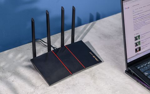

Trên tay ASUS RT-AX55: router Wi-Fi 6 nhiều tính năng, mở rộng mạng Mesh linh hoạt
ASUS vẫn tập trung đem lại những mẫu router có nhiều tính năng với cấu hình mạnh, bên cạnh việc phát triển nhiều thiết bị phần cứng cho PC. Mình có cơ hội dùng qua một vài mẫu router của ASUS để chia sẻ đến anh em một số tính năng hay tiện ích...
Theo trải nghiệm cá nhân của mình thì giá bán cho các sản phẩm ASUS nói chung và router AiMesh của hãng nói riêng thì cao hơn mặt bằng chung. Bù lại firmware của ASUS router tích hợp sẵn các tính năng mạng và bảo mật cấp độ thương mại toàn diện để dùng mà không cần trả thêm tiền. Lấy ví dụ như mình đang xài mesh với 3 router Archer AX55, tính năng HomeShield Pro cần phải trả phí hàng tháng cỡ 140,000 đồng. Gói cơ bản có tính năng Parental Control nhưng giới hạn ở 3 chức năng Pause the Internet, Block Specific Websites và Content Filter (by URL), trong khi đó Parental Control trên router ASUS AiMesh hoàn toàn đầy đủ, bao gồm cả giới hạn thời gian truy cập mạng hay tùy chỉnh cài đặt cho từng thiết bị kết nối, thống kê... Nhìn chung firmware ASUS router có chức năng gì, anh em có thể toàn quyền sử dụng chức năng đó mà không bị giới hạn, cũng không phải trả tiền thuê bao.
Bảo mật mạng của ASUS AiMesh router cũng được trang bị ở cấp độ thương mại. AiProtection dựa trên các bản cập nhật bảo mật từ Trend Micro để bảo vệ mạng gia đình, chặn website độc hại, phát hiện và cô lập các thiết bị nhiễm mã độc. Tính năng Instant Guard thì cung cấp máy chủ VPN an toàn, tăng cường bảo mật khi lướt mạng công cộng. Ứng dụng quản lý trên thiết bị di động dành cho ASUS router cũng tốt hơn với đầy đủ tính năng, trong khi các ứng dụng của hãng khác thường chỉ có những tùy chọn chính, nếu muốn điều chỉnh chi tiết thì cần truy cập vào trang quản trị bằng máy tính.

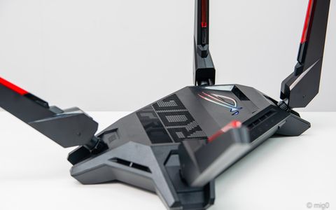

Trên tay gaming router ASUS ROG Rapture GT-AX6000
Nhu cầu chơi game ngày nay không chỉ gói gọn trên những hệ thống máy tính truyền thống mà đã mở rộng, phổ biến ở thiết bị di động, cụ thể hơn là smartphone. Cùng với chuẩn Wi-Fi 6, các nhà sản xuất đang tung ra thị trường ngày càng nhiều mẫu...
Các router có khả năng mở rộng của ASUS được bắt đầu sản xuất từ năm 2017, kéo dài tới hiện tại và cả tương lai. Tức là nếu anh em đang sở hữu 1 mẫu router ASUS cũ, nhiều khả năng nó sẽ tương thích với AiMesh, anh em có thể tận dụng để mở rộng và thiết lập mạng mesh khi cần. Điều này trước tiên tốt cho túi tiền của anh em, còn vĩ mô hơn là hạn chế rác thải điện tử, bảo vệ môi trường.

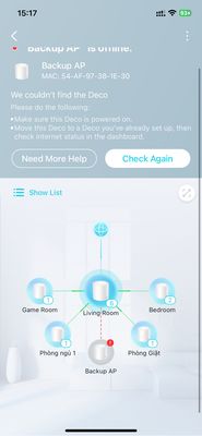

Làm cục 3 con Nest wifi + bộ google wifi 3 cục cũ là 5 điểm mesh wifi nhà 3 tầng wifi đét đèn đẹt
@dragonofchao mấy cục này bạn đang kết nối với nhau có dây hay ko dây vậy bạn? Mình nghe nói nếu kết nối ko dây thì sóng sẽ yếu.
@vinh1230987 Sử dụng wired mesh sẻ ổn định hơn là dùng wireless mesh. Wireless Mesh dùng khi chỗ đó không đi dây được, còn nếu bạn đi dây được thì cố gắng.
@vinh1230987 Vẫn nên dùng dây để kết nối các node mesh, đảm bảo ổn định hơn. Một số router nó cho set là ưu tiên dây hơn hay tự động giữa dây/không dây nữa.

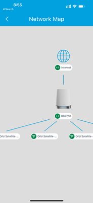

Em đang xài hệ thống Mesh của Orbi RBS750. Mỗi tầng 2 cái vì nhà tường bê tông 1 cái Orbi sóng không đủ xuyên tường.
Mod nói chuẩn rồi.

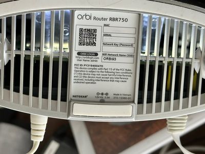

Hệ thống mạng nhà mình xài Orbi.
@ᗰᖇᗪ㋛ Hãng lạ quá? Bạn ở nước ngoài à?
@hackieuhoang Mình ở Việt Nam. Order hàng xách nách thôi
@ᗰᖇᗪ㋛ Thấy made in Vietnam. Vậy mà chả thấy chỗ nào bán! Toàn tplink với totolink.
@hackieuhoang Nó thuộc thương hiệu của Netgear Review Hệ thống Tri-Band Mesh WiFi 6 NetGear Orbi RBK753S AX4200: https://tinhte.vn/thread/review-he-thong-tri-band-mesh-wifi-6-netgear-orbi-rbk753s-ax4200.3492189/
@ᗰᖇᗪ㋛ À thì ra nó không phù hợp với hộ gia đình ( không phải là nó không tốt, mà là nó tốt quá nên mắc tiền). Thảo nào ít thấy bán. Giờ chủ yếu chơi tplink ngon bổ rẻ.
