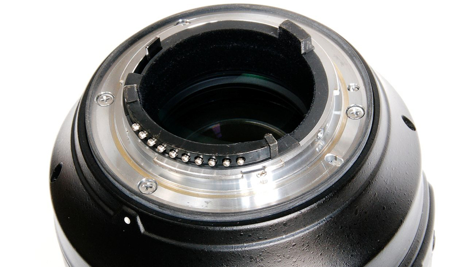

Nikon:
  • Ngàm F: Ngàm có đường kính đuôi lớn, có 3 chấu, ra đời năm 1959, gắn được trên tất cả máy ảnh SLR Nikon (dạng máy ảnh phản chiếu ống kính đơn từ film đến số). Ngàm này được Nikon chia làm 2 nhóm:
  • Nhóm DX: là nhóm ống kính dành cho hệ thống máy ảnh có cảm biến crop 1.5x
  • Nhóm FX: là nhóm ống kính dành cho hệ thống máy ảnh có cảm biến full-frame (film35mm)
