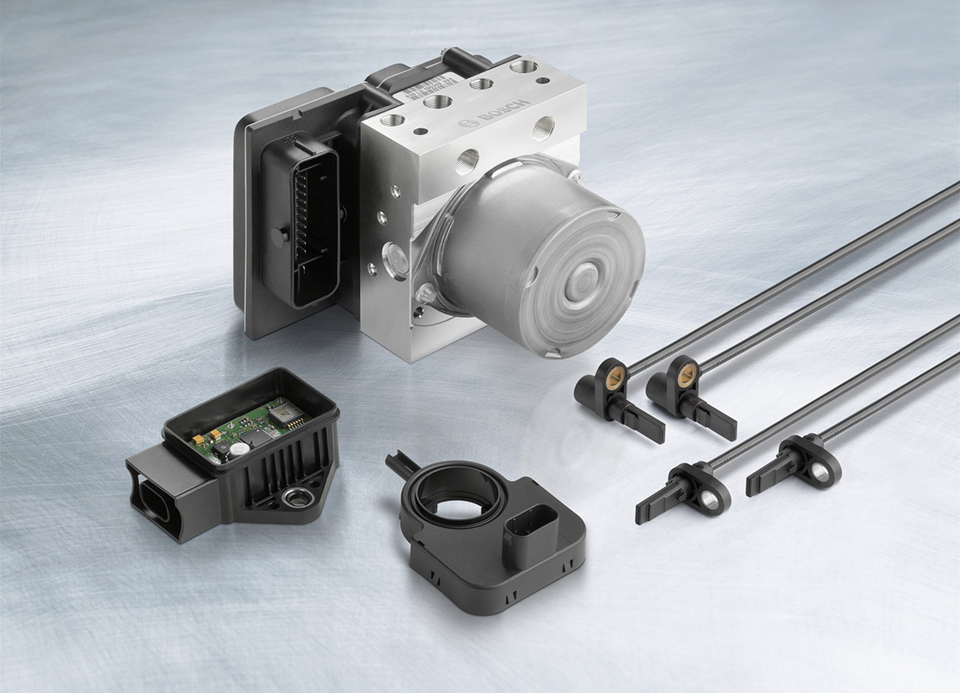

Các thành phần của một hệ thống chống bó cứng phanh do hãng Bosch phát triển
Một hệ thống phanh ABS 4 kênh gồm 4 thành phần chính: các cảm biến tốc độ tại mỗi bánh xe, van điều khiển bằng máy tính trên đường dẫn động đến mỗi phanh, 1 bơm giúp phục hồi áp lực của phanh thủy lực và một trung tâm đầu não giám sát toàn bộ quá trình vận hành của hệ thống (ECU).
