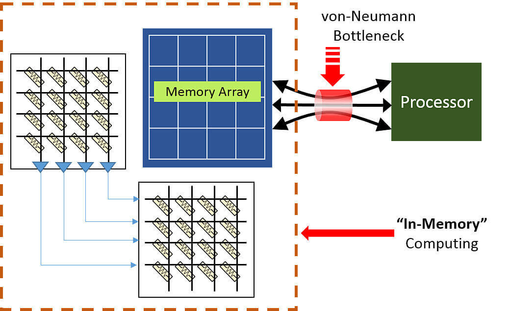

Lợi ích của CPU đó là nó đem lại tính linh hoạt rất cao. Nhờ kiến trúc Von Neumann, bạn có thể chạy gần như mọi loại ứng dụng, mọi loại phần mềm, phép tính trên một con CPU truyền thống. Bạn có thể dùng CPU để xử lý văn bản, để kiểm soát động cơ phản lực, để thực hiện giao dịch ngân hàng, hay thậm chí là dùng neural network chạy trên CPU để phân loại hình ảnh luôn cũng được.
Nhưng cũng vì CPU linh hoạt quá nên phần cứng của nó không biết chính xác nó cần làm gì ở bước tiếp theo. Nó phải đọc dữ liệu lệnh (instruction) từ phần mềm. Ngoài ra, CPU sẽ lưu kết quả tính toán của mình bên trong những bộ nhớ nhỏ nằm trong CPU (register hoặc cache) với từng phép tính một. Khi có một lượng lớn phép tính cần thực hiện trong thời gian ngắn, CPU sẽ gặp tình trạng “nghẽn cổ chai” (von Neumann Bottleneck) khi register không đủ lưu trữ thì nó phải lưu dữ liệu xuống cache, cache không đủ thì phải lưu tiếp xuống RAM, khiến quá trình truy xuất dữ liệu chậm đi.
Chưa hết, dù ngày nay các phép tính neural network vẫn có thể dự đoán được những buớc tiếp theo cần tính toán nhưng mỗi nhân số học (Arithmetic Logic Unit - ALU, là đơn vị kiểm soát phép tính nhân và cộng) nằm trong CPU sẽ thực hiện các phép tính này từng cái một theo tuần tự. Mà cứ xong một phép tính là lại phải truy cập bộ nhớ, khiến quá trình xử lý các neural network trở nên lâu hơn và tốn nhiều năng lượng hơn.

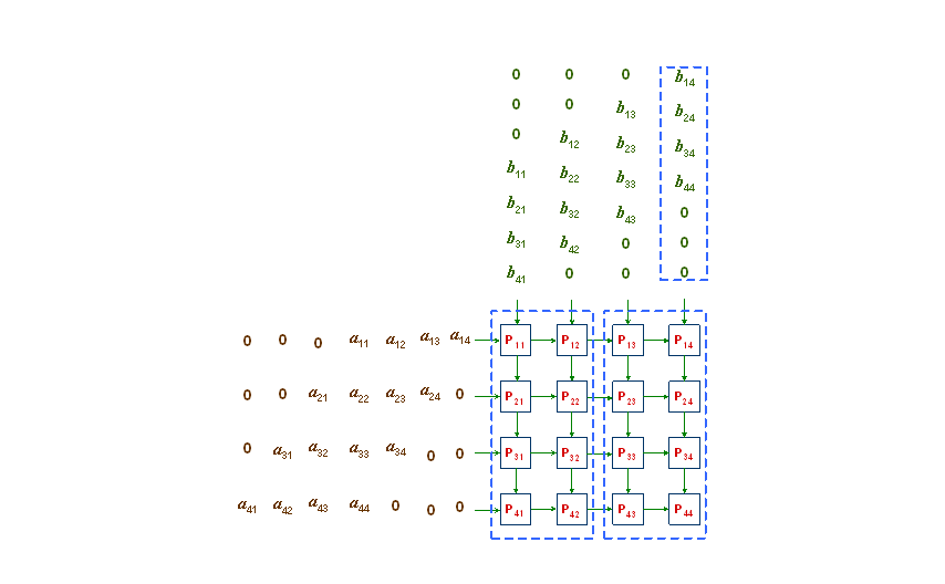

Các bộ xử lý trí tuệ nhân tạo hoạt động như thế nào?
Bộ xử lý AI được sinh ra chỉ để làm những thứ về AI. Nó không dùng để dựng hình ảnh, để đổ bóng, để vẽ hình học như GPU, nó không thể xử lý văn bản hay điều khiển tên lửa như CPU. Nó chỉ làm mỗi một thứ mà thôi, thế nên người ta thiết kế để chúng có thể chạy tốt các tác vụ về nhân ma trận ngay từ đầu, với tốc độ rất nhanh, tiêu thị ít năng lượng, và lại còn có kích thước nhỏ nữa.
Cái quan trọng đó là những nhân xử lý AI như Apple Neural Engine, Qualcomm AI Engine hay Samsung Nerual Processing Unit (NPU) giảm được đáng kể tình trạng nghẽn cổ chai von Neumann Bottleneck. Vì các con chip này được thiết kế để tính toán ma trận nên phần cứng của chip biết chính xác mọi phép toán cần thiết. Nó có thể thực hiện hàng nghìn phép nhân và phép cộng, rồi kết nối chúng trực tiếp với nhau ngay từ phần cứng. Kiến trúc này gọi là systolic array. Nhìn hình bên dưới, đây là cách tổ chức khi cần nhân 2 ma trận với nhau đấy.
Quá trình tính toán của các bộ xử lý AI khi đó sẽ diễn ra như sau: chúng sẽ lấy dữ liệu tham chiều từ RAM, chuyển vào trong một ma trận ALU để nhân và cộng. Sau đó, chip tiếp tục lấy dữ liệu để dự đoán từ bộ nhớ. Với mỗi phép nhân ma trận được thực hiện, kết quả sẽ được chuyển cho phép nhân tiếp theo song song với việc bắt đầu cộng kết quả lại. Kết quả của quá trình này là tổng của tất cả những phép nhân giữa dữ liệu cần dự đoán với dữ liệu tham chiếu.
Cả quá trình nói trên được thực hiện rất nhanh mà không cần lưu dữ liệu lên bộ nhớ trong mỗi lần tính toán, khi nào xong rồi mới ghi kết quả mà thôi. Như vậy tốc độ tăng lên đáng kể trong khi giảm được mức độ tiêu thụ năng lượng.
