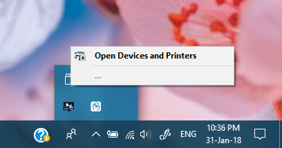

Mình có 1 ổ cứng rời HDD WD My Book Essential 2TB dùng để backup dữ liệu cá nhân, dạo này cũng ít đụng đến, khoảng mấy tháng rồi không cắm vào máy. Hôm nay mình lôi ra sử dụng thì máy không nhận ổ. Lúc mới cắm vô thì My Computer vẫn hiện ổ đĩa nhưng không hiện dung lượng, bấm vô thì nó hiện "H:\ is not accessible. The parameter is incorrect". Máy load ổ 1 lúc sau thì ổ đĩa biến mất không hiện nữa, ổ vẫn quay ro ro như bình thường, máy báo "USB Device not recognized", mở disk management không thấy ổ. Các bác biết bệnh này là gì không, giúp mình với, dữ liệu mà mất thì tiếc lắm, mình dùng ổ này được 5 năm rồi.
Ổ cứng không hiện đã kết nối
Load mãi không lên ổ, cũng không hiện dung lượng luôn
