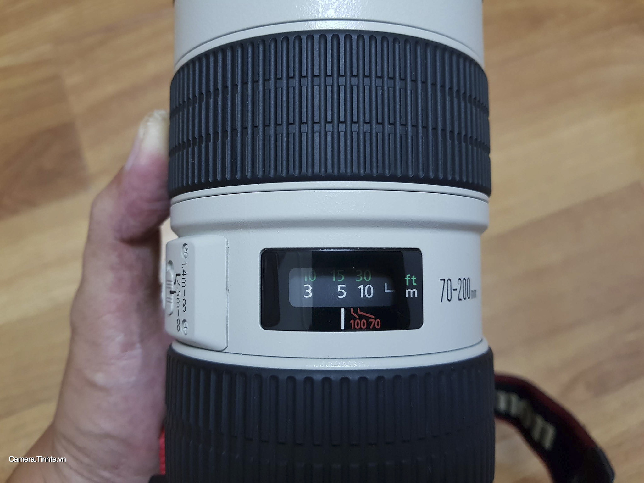

1. Lấy nét bằng ngón cái bên trái
Trong thời buổi ống kính đã focus rất nhanh rồi, ai lại đi lấy nét bằng tay và lại dùng ngón cái bao giờ? Nhưng thật ra, nếu ta có những mẹo nhỏ từ ngón cái thì máy nẽ căng nét nhanh hơn và "ít trật" trong vài trường hợp. Và ở đây, ta có thể dùng hai ngón cái trái và phải cho việc căng nét nhanh hơn.
Hiện nay, các ống kính đều được thiết kế khả năng lấy nét tự động. Một số ống kính đắt tiền được trang bị công nghệ lấy nét trong "internal focus". Nhưng cho dù internal focus hay vòng lấy nét xoay khi ống kính lấy nét tự động thì vẫn có thể áp dụng mẹo dùng ngón cái lấy nét này để việc căng nét nhanh hơn.
Trên ống kính, thường có phần hiển thị khoảng cách lấy nét từ điểm lấy nét gần nhất cho đến vô cực. Người chụp có thể ước lượng khoảng cách từ chỗ mình đứng đến chủ thể muốn chụp và vặn trước vòng lấy nét. Lúc này, vòng tua xoay của động cơ lấy nét sẽ ngắn hơn rất nhiều để lấy nét.
20180830_235616.jpg Xoay trước đến khoảng cách chủ thể trên vòng lấy nét giúp quãng đường xoay vòng nét ngắn hơn, lấy nét nhanh hơn.​

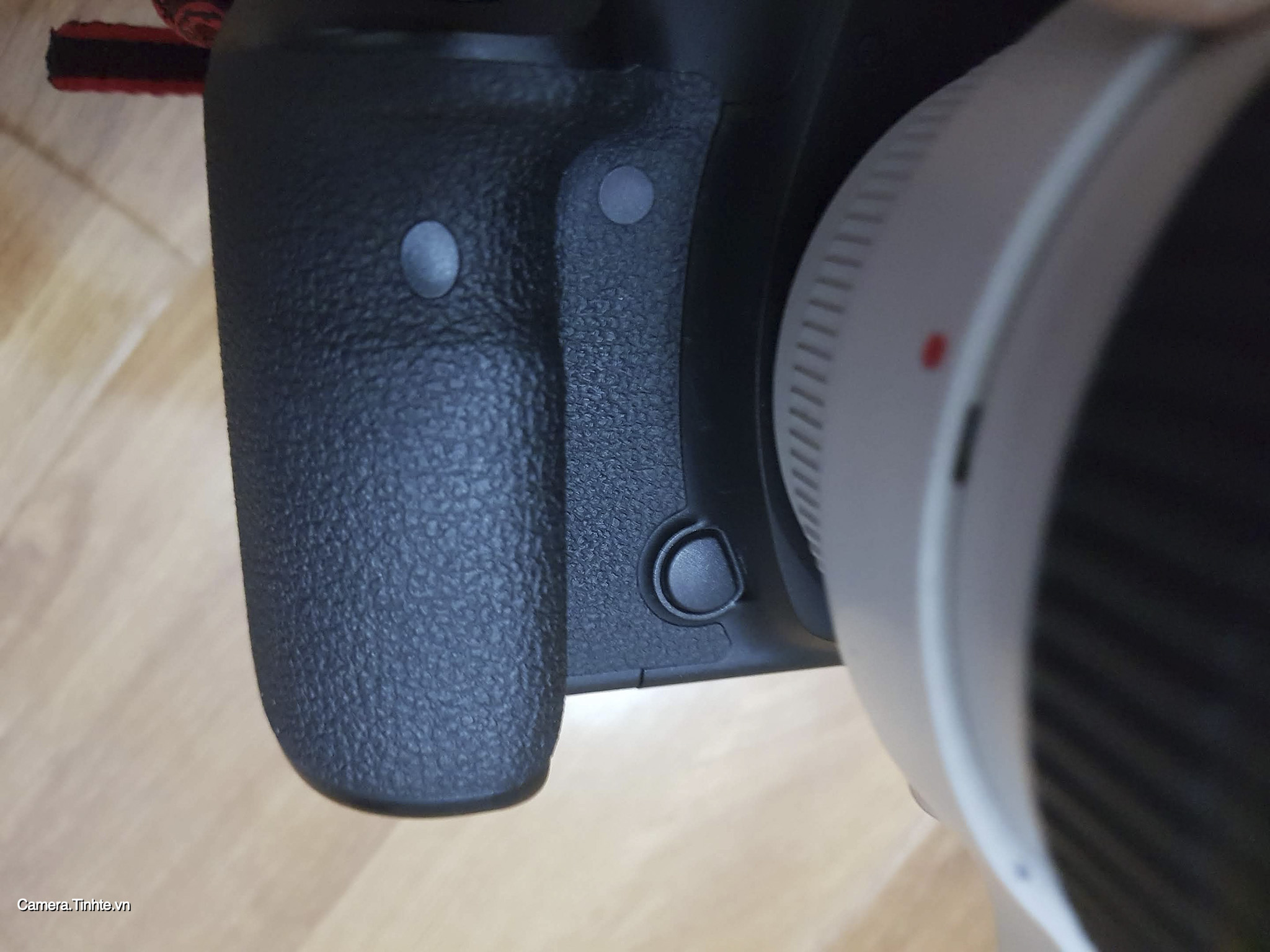

2. Lấy nét trước với ngón cái bên phải
Có lẽ, nút AF-ON là một trong những nút hay nhất trên máy của cả Canon và Nikon mà ít được sử dụng. Chúng ta thường chỉ sử dụng nút chụp nửa cò để lấy nét. Nhưng hãy thử sử dụng AF-ON này bằng ngón cái tay phải, bấm vào giữ liên tục ta có thể bố cục khung hình khi để kiểu lấy nét là Single shot hoặc dõi theo chủ thể liên tục hơn khi dùng kiểu lấy nét AI - Servo.
Nên sử dụng lấy nét bằng nút AF-ON​

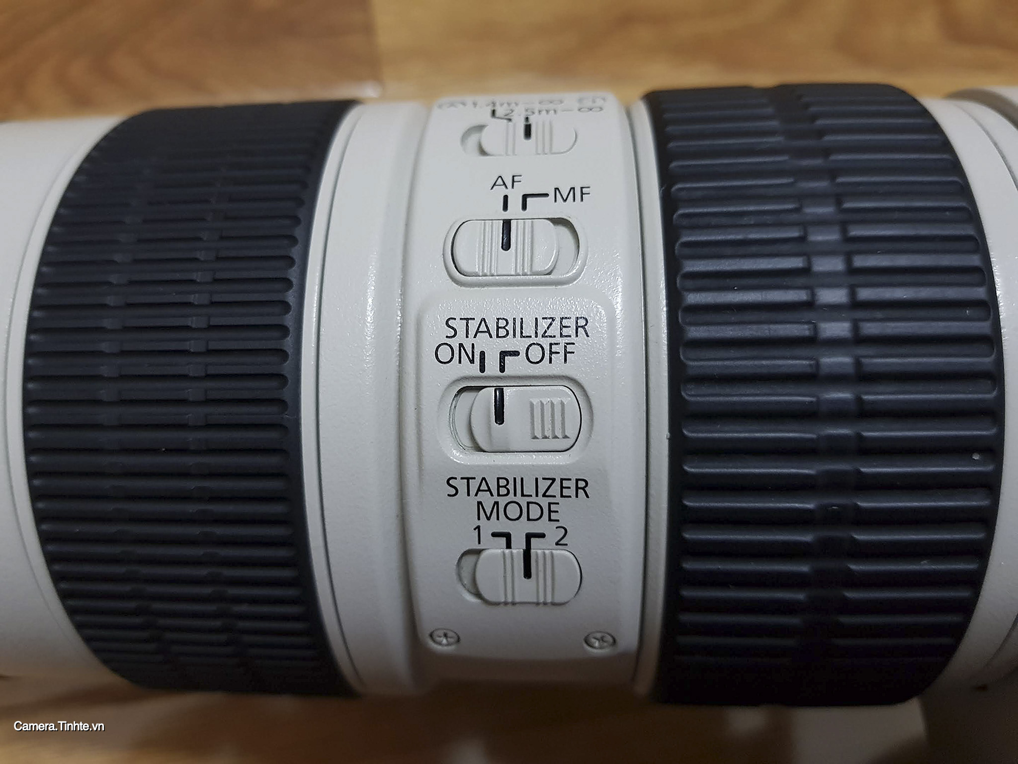

4. Tắt ổn định hình ảnh
Nếu tốc độ màn trập của bạn đang có trên máy cao hơn số tiêu cự bạn đang dùng 1,5 lần thì ta nên tắt chế độ chống rung trên ống kính. Điều này giúp ống kính đỡ phải ổn định hình ảnh, do đó, ánh sáng đi vào cảm biến căng nét nhanh hơn và việc lấy nét sẽ nhanh hơn một chút.
Nên tắt chống rung khi tốc độ màn trập đủ nhanh để bỏ bớt thời gian ổn định hình ảnh.​

Mục số 04 mà quên ko bật ON lại là ăn cho hết bộ ảnh lun nha...! Chưa kể cứ ON vs OFF hoài theo time cái nút nó lờn..hết phim...!!!

Theo kinh nghiệm của mình thì việc sử dụng nút AF-ON rất tiện cho việc lấy nét, giữ nét khi chụp các đối tượng có khoảng cách đến máy ít thay đổi. Sau khi chụp vẫn giữ nút này việc lấy nét lại không xảy ra nữa nên có thể chụp tiếp được ngay. Việc bố cục lại cũng dễ dàng hơn nhấn nửa cò mà phải đợi khoảnh khắc để chụp.

Thanks anh @kevin_pump Giờ em mới biết vụ tắt chống rung để lấy nét tốt hơn 😃 Bài viết rất hay!!
Mình hay áp dụng phương pháp thứ 2, nháy nửa cò để canh lấy nét rồi dùng nút AF-on để khoá nét :rolleyes:
