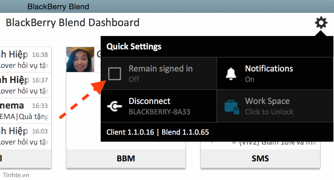

6. Chỉ nên duy trì kết nối với BlackBerry Blend khi cần thiết
BlackBerry Blend là tính năng rất hay giúp bạn tương tác và đọc thông báo, tin nhắn, email, tin BBM... của điện thoại ngay trên máy tính. Cách sử dụng Blend thì mình đã chia sẻ chi tiết ở bài này, mời các bạn xem qua.
Nhưng song song đó, việc sử dụng Blend sẽ làm máy hao pin hơn bình thường do điện thoại phải thường xuyên kết nối vào Wi-Fi để đồng bộ dữ liệu (còn nếu bạn dùng cáp USB thì không sao cả, nhưng bất tiện hơn). Do đó, BlackBerry khuyến khích rằng bạn nên đóng app Blend trên máy tính khi không xài để tiết kiệm điện.
Ngoài ra, bạn cũng nên cân nhắc đến việc bỏ tùy chọn "Remain Signed In" trên Blend hoặc chỉ sử dụng khi thật cần thiết do điện thoại phải liên tục kết nối với máy tính không ngừng nghỉ. Để thay đổi thiết lập này, bạn chạy ứng dụng Blend trên máy tính, nhấn vào biểu tượng hình bánh răng ở góc trên bên phải rồi bỏ chọn Remain Signed In.
