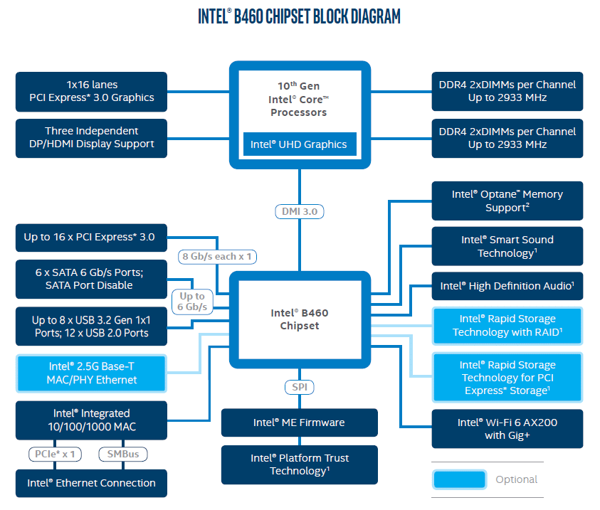

Nói một chút về dòng B460 của Intel thì đây là dòng chipset tầm trung dành cho những vi xử lý non-K (không hỗ trợ OC) của Intel và đây cũng là nền tảng bo mạch chủ phù hợp với hầu hết đối tượng sử dụng. Phân khúc B của Intel luôn sôi động và đắt khách hơn so với Z cao cấp thành ra các hãng làm bo cũng rất chịu khó thay đổi, cải tiến và thiết kế lại dòng B.
Với đặc thù không hỗ trợ OC cũng như có số lane PCIe 3.0 cấp từ chipset ít hơn so với các nền tảng Z490 hay H470 thành ra B460 thường xuất hiện dưới dạng những chiếc bo micro-ATX, bỏ đi 1 khe PCIe x16 ở dưới cùng, khiến chiếc bo ngắn lại với số lượng kết nối vừa đủ và giá thành cũng hợp lý hơn nếu so với bo ATX tiêu chuẩn. Những chiếc bo micro-ATX là một giải pháp rất hay khi anh em muốn build những chiếc máy nhỏ.
B460 hiện đã hỗ trợ RAM DDR4-2933, anh em chỉ cần mua các kit RAM DDR4-3000 là đủ xài bởi nó không hỗ trợ mức xung RAM cao hơn như dòng Z. Dung lượng RAM tối đa 128 GB với 4 khe DIMM.

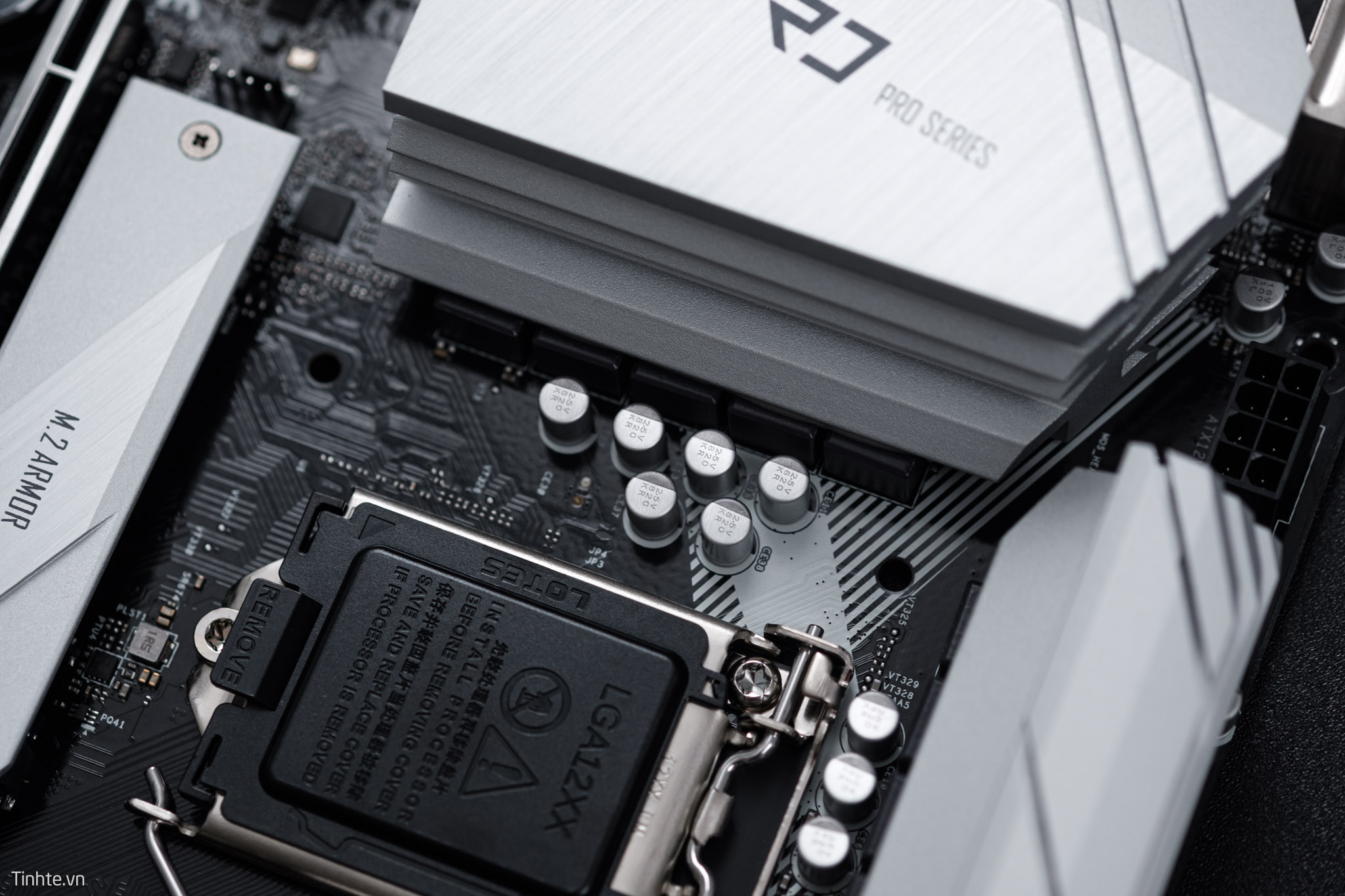

Chiếc bo này có giá 2,25 triệu đồng, thiết kế đẹp mắt và phù hợp với những bạn thích build dàn màu trắng hay màu kim loại. Pro4 là dòng bo bình dân của ASRock nhưng thiết kế năm nay đã có sự thay đổi, heatsink dày và khá chất lượng, dàn phase 9 power stage với 4 phase thật cho Vcore (doubler lên 8 phase ảo) và 1 phase cho Vsoc. Thiết kế dàn điện này sẽ phù hợp với những con Core i3 hay i5 non-K dùng socket 1200 chẳng hạn như i3-10100/10300 hay i5-10400/10500/10600.

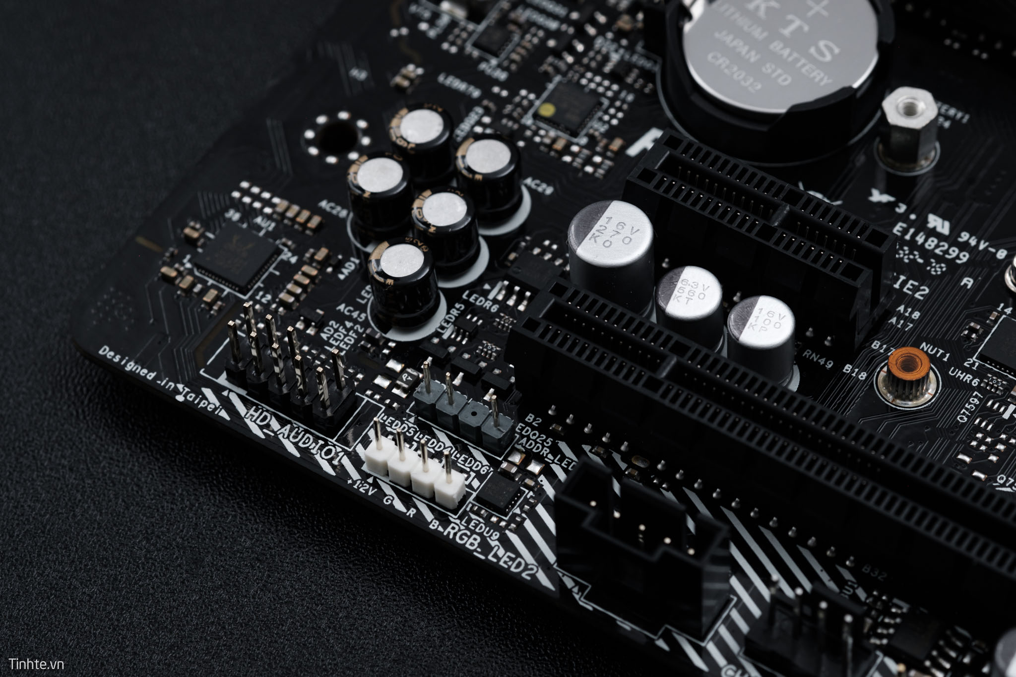

Thiết kế heatsink của B460M Pro4 bắt mắt, có cả heatsink cho 1 khe M.2 và chiếc bo vẫn có đèn ở cạnh bên. Nói về đèn thì anh em có thể chơi đèn RGB 12V hoặc 5V Addressable trên Pro4 với các chân 4 pin hay 3 pin. Công nghệ đèn trên bo ASRock là Polychrome Sync và nó cũng hỗ trợ đồng bộ với Razer Chroma.

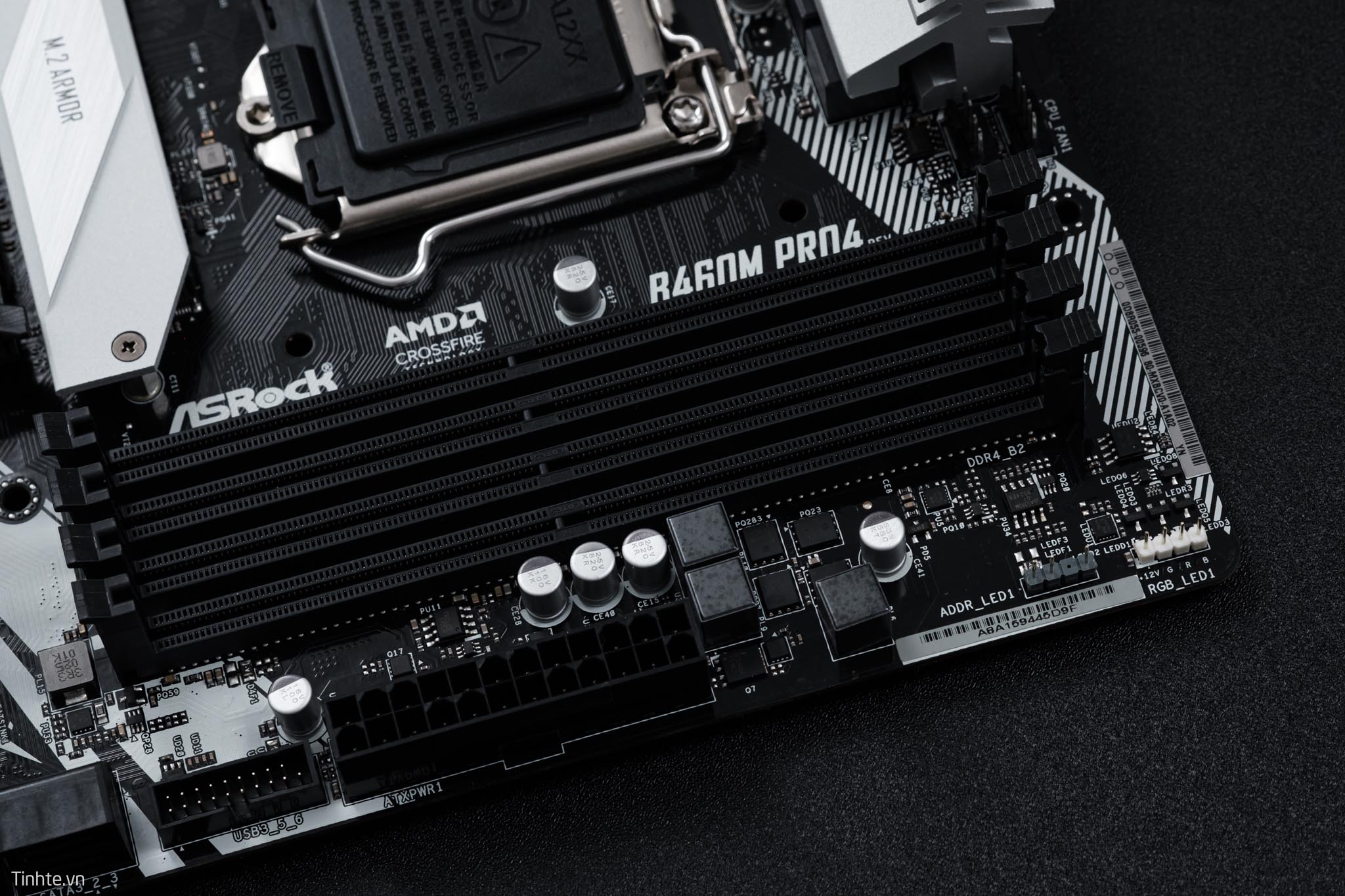

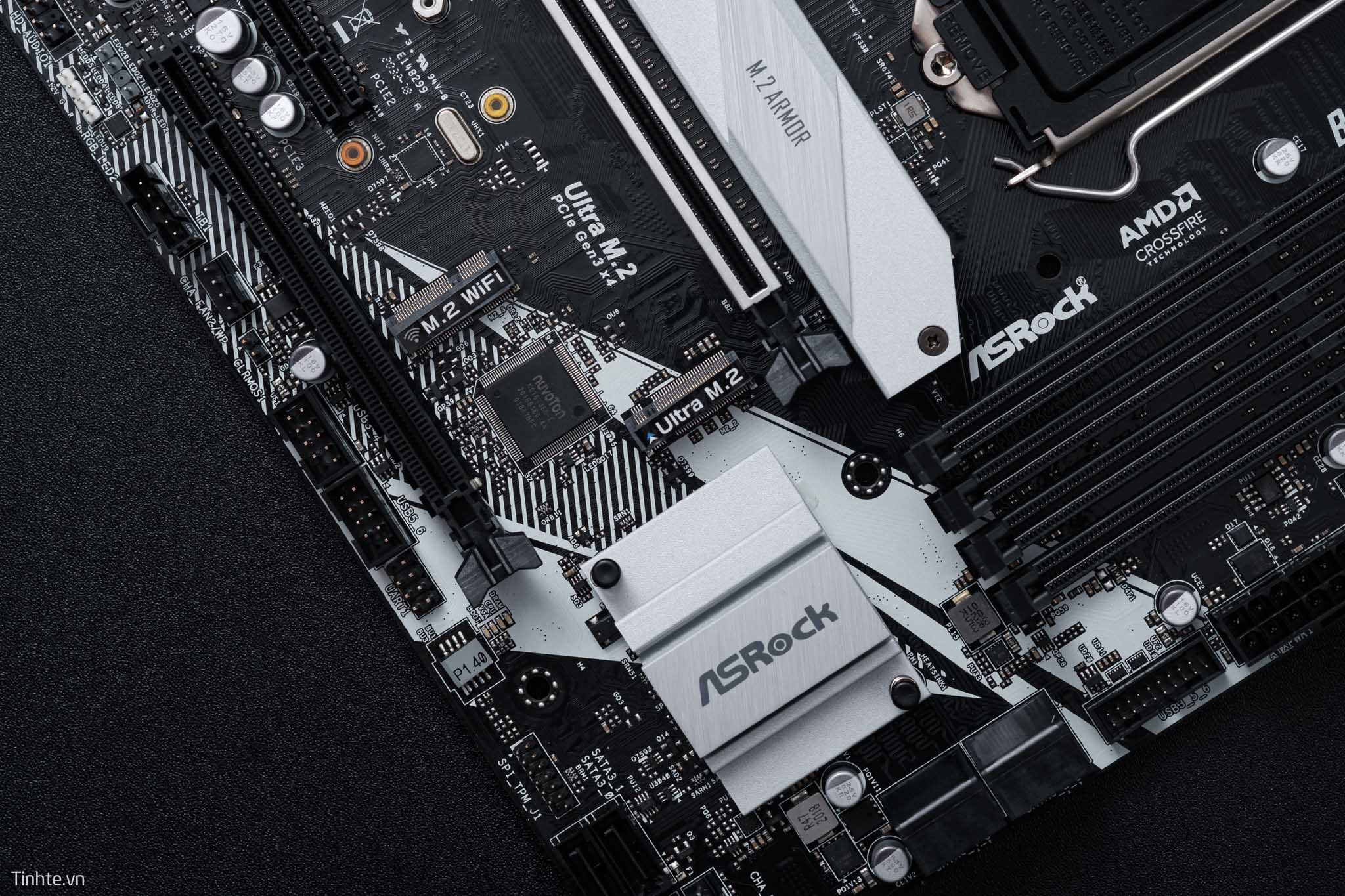

Chiếc bo có 2 khe PCIe x16 gồm một khe được bọc kim loại gia cường và nó có hỗ trợ AMD CrossFireX cho anh em xài 2 card AMD. 2 khe M.2 đều hỗ trợ ổ M.2 PCIe Gen3 x4 NVMe, form ổ 2280 hoặc 2242, 2260 và 6 cổng SATA 6 Gbps. ASRock còn trang bị thêm một khe M.2 Wi-Fi để dùng với card Wi-Fi form 2230. Đây là trang bị mình thấy khá phổ biến trên những chiếc bo ASRock hiện tại, kể cả bo dòng B550 của AMD.
I/O sau có 5 cổng USB 3.2 Gen1 (5 Gbps) gồm 4 cổng USB-A và 1 cổng USB-C. Tích hợp sẵn 3 cổng trình xuất gồm HDMI, VGA và DisplayPort, trên cùng là 2 cổng USB 2.0 và PS/2.

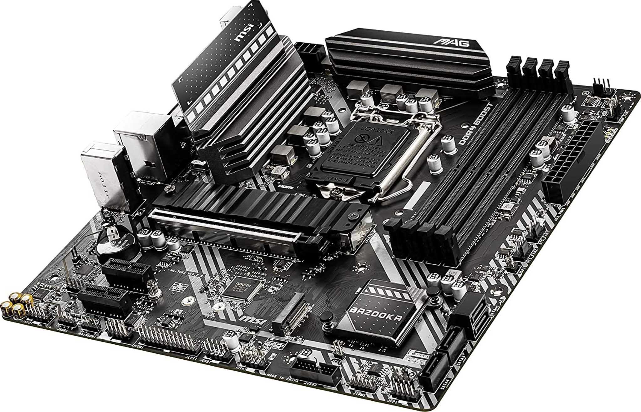

MSI MAG B460M Bazooka: dành cho anh em không thích đèn RGB
Chiếc bo này thì đắt hơn con Pro4 của ASRock vài trăm ngàn, thiết kế cũng rất đẹp mắt với heatsink cho VRM dày. Chiếc bo này có thiết kế VRM được MSI gọi là 5 + 1 + 1 duet rail và nó cũng phù hợp với những con Core i3 hay i5 thế hệ 10 của Intel.
So với con Pro4 của ASRock hay B460M Mortar đắt hơn chút thì B460M Bazooka bị cắt giảm khá nhiều thứ, chẳng hạn như nó chỉ có 1 khe PCIe x16 dành cho card đồ họa nên trong tình huống anh em muốn xài thêm các loại card PCIe thì chỉ có giải pháp PCIe x1, gắn thêm ổ SSD dạng card Add-in không được. Nói về SSD thì chiếc bo có 2 khe M.2 đều hỗ trợ SSD PCIe 3.0 x4, form 2280. I/O sau có 4 cổng USB 3.2 Gen1 (5 Gbps) USB-A, 2 cổng USB 2.0 và PS/2, 2 cổng trình xuất tích hợp là DVI và HDMI cùng LAN và jack âm thanh. Nhìn chung số cổng này đủ xài nhưng hơi tiếc là không có USB-C.
Một điểm cần lưu ý là B460 Bazooka không hỗ trợ đèn RGB, nó không có đèn trên bo cũng như không hỗ trợ các chân cắm đèn 12V hay 5V RGB. Vậy nên nó sẽ phù hợp để anh em build dàn đen thui bí ẩn không đèn hoặc nếu muốn đèn RGB thì anh em bắt buộc phải xài giải pháp ngoài, chẳng hạn như đèn qua hub riêng như NZXT Hue+.

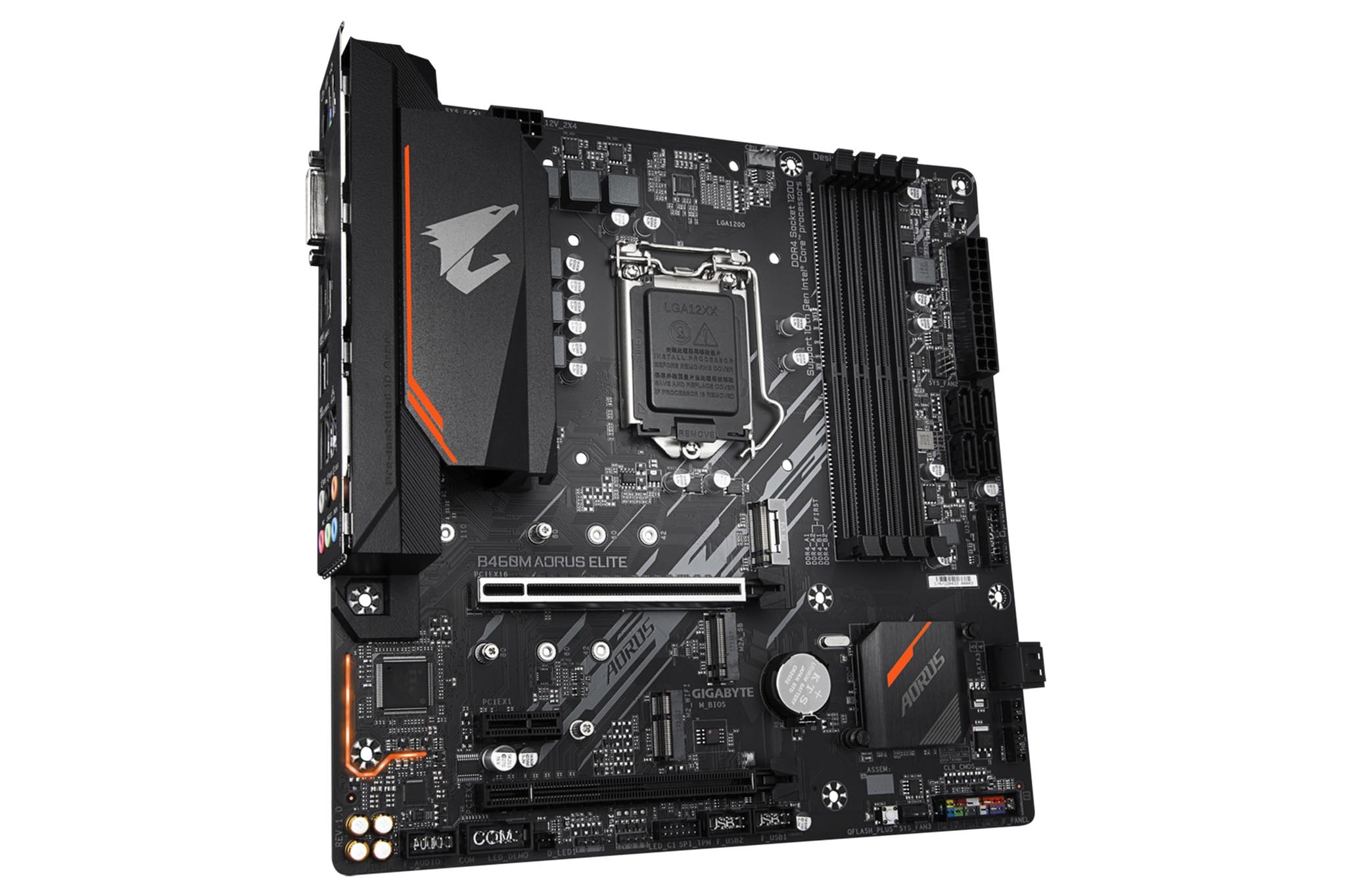

Mình xếp 2 con này chung vì mức giá của cả 2 đang ngang ngang nhau tại nhiều cửa hàng chính hãng, 2,7 triệu đồng, thiết kế và tính năng cũng hao hao nhau. Cả 2 chiếc bo này đều có form Micro-ATX, khác biệt về thiết kế giữa con Elite và Pro nằm ở phần heatsink cho VRM phía trên, con Pro có thêm 1 khối heatsink còn Elite không có. Dàn điện đều có thiết kế 4 + 2 hybrid digital và với dàn điện này thì cả 2 chiếc bo cũng phù hợp với những con Core i3 và i5 non-K thế hệ 10.
B460M Aorus Elite và Pro đều có 2 khe PCIe x16, 2 khe M.2 hỗ trợ SSD PCIe 3.0 x4, 6 cổng SATA 6 Gbps và đều có một dải đèn nhỏ tích hợp trên bo cùng các chân cắm đèn 12V và 5V mở rộng. Công nghệ đèn trên bo của Gigabyte là RGB Fusion, nó hỗ trợ nhiều hiệu ứng nhưng không tương thích chéo nền tảng với các hệ đèn khác, bắt buộc phải dùng các phần cứng trong cùng hệ sinh thái Gigabyte.
Các cổng I/O sau của 2 chiếc bo này đều như nhau với 4 cổng USB 3.2 Gen1 (5 Gbps) gồm 3 cổng USB-A và 1 cổng USB-C, 2 cổng USB 2.0 và PS/2 cho chuột phím, BIOS flash, trình xuất với DVI, DisplayPort và HDMI, 6 jack âm thanh và cổng LAN. Nếu muốn xài Wi-Fi thì 2 chiếc bo có khe M.2 Wi-Fi để gắn thêm module tương tự như chiếc bo Pro4 của ASRock. Điểm cộng của 2 chiếc bo này là I/O Shield được gắn sẵn.
