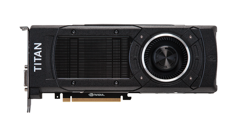

Việc phải xử lý hàng tấn điểm ảnh của mỗi khung hình 4K sẽ là vấn đề lớn đối với tất cả card đồ họa đơn nhân hiện nay. Chẳng hạn với tựa game hạng nặng Crysis 3 và thiết đặt chất lượng đồ họa cao, mẫu card đồ họa mạnh nhất dòng GeForce 900 series là GTX 980 cũng chỉ đạt từ 16 – 20 khung hình mỗi giây. Trong khi đó, nếu ghép đôi hai card GTX 980 ở chế độ SLI mới có thể vượt qua con số 30 fps.
Hiện tại chỉ có Titan X của Nvidia và mẫu card đồ họa hai nhân Radeon R9 295x2 của AMD là đủ mạnh để chơi các tựa game nặng ở độ phân giải 4K với chất lượng đồ họa cao – chứ vẫn chưa thể đạt mức Ultra. Dù vậy, tùy thuộc vào yêu cầu đồ họa cụ thể của mỗi tựa game mà thậm chí tỷ lệ khung hình giảm dưới mức 30 fps, thấp hơn đáng kể so với con số 60 fps mà game thủ hướng đến.

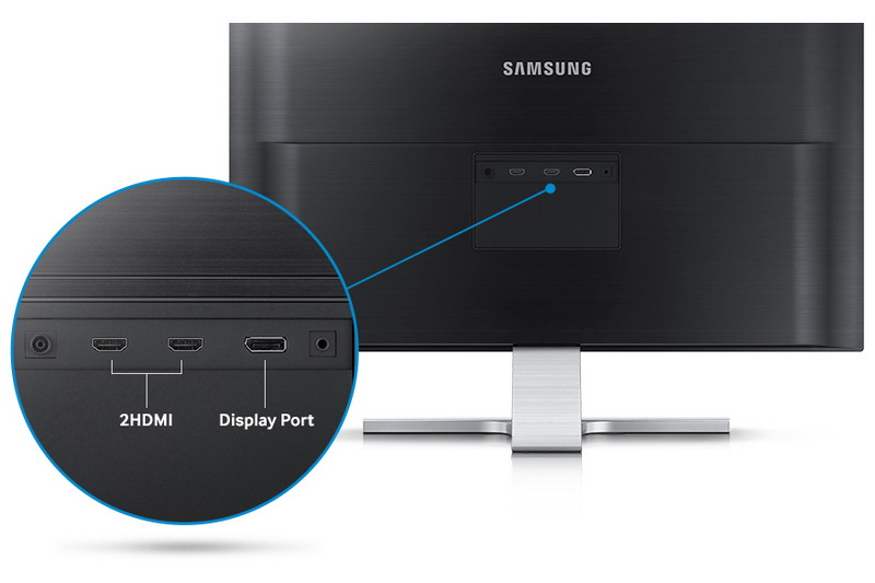

HDMI và DisplayPort được sử dụng trong máy tính cá nhân dùng để xuất tín hiệu sang màn hình. Về cơ bản thì cả hai giao tiếp trên đều hỗ trợ tín hiệu hình ảnh số, tuy nhiên xét tổng thể ở thì hiện tại thì dùng DisplayPort sẽ dễ dàng hơn khi kết nối giữa màn hình và máy tính.
HDMI v1.4, phiên bản phổ biến hiện nay chỉ đủ để xuất hình ảnh 4K, độ phân giải 3.820 x 2.160 pixel ở tần số quét 30Hz và thậm chí chỉ đạt 24 Hz ở chuẩn Full 4K (4.096 x 2.160 pixel) do giới hạn băng thông chỉ 10,2 Gb/giây. Trong xu hướng chuyển sang 4K, giao tiếp HDMI cũng được nâng cấp và phiên bản 2.0 ra đời với băng thông đạt mức 18 Gb/giây, hỗ trợ độ phân giải 4K 2160p với tốc độ khung hình lên đến 60 fps. Bên cạnh đó, HDMI 2.0 cũng hỗ trợ 12 bit độ sâu màu so với 8 bit của chuẩn cũ và hỗ trợ truyền hai kênh dữ liệu đồng thời. Bạn có thể phát cùng lúc cả hai bộ phim Full HD trên một màn hình 4K.
Giống với HDMI, DisplayPort v1.2 cũng xuất được hình ảnh độ phân giải 4K với tần số quét 60Hz nhưng đòi hỏi card đồ họa phải hỗ trợ công nghệ MST (multi-stream transport). Đây được xem là cách “thông minh” để xuất tín hiệu 4K. Tuy nhiên trong một hệ thống ghép nối nhiều màn hình, công nghệ MST này lại gặp một chút trục trặc do chỉ có khả năng hiển thị nội dung trên một màn hình duy nhất. Trong trường hợp này, bạn nên chọn màn hình 4K hỗ trợ công nghệ single-stream transport (SST), chẳng hạn mẫu màn hình Acer XB280HK với công nghệ G-Sync và single-stream transport. Nó có thể hoạt động với Windows ở độ phân giải cao nhất 3.840 x 2.160 pixel và chỉ cần một cáp DisplayPort để nối với máy tính.
Trong tương lai gần, chuẩn DisplayPort mới (v1.3) sẽ sớm ra mắt, hỗ trợ màn hình 5K và có băng thông đủ rộng để truyền tín hiệu hình ảnh, âm thanh dạng nén lẫn không nén hiển thị ở độ phân giải 5.120 x 2.880 pixel. DisplayPort 1.3 có băng thông cao hơn đến 50% so với chuẩn cũ, khả năng truyền tải dữ liệu nhanh hơn và hỗ trợ màn hình độ phân giải cao hơn 4K hiện nay. Ngoài ra, chuẩn DisplayPort mới cũng hỗ trợ xuất tín hiệu hình ảnh đến nhiều màn hình 4K cùng lúc với tốc độ đạt 60 khung hình mỗi giây.

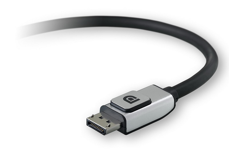

Nhiều người dùng (và nhất là người bán hàng) cho rằng có sự khác biệt về chất lượng tín hiệu truyền đi giữa loại cáp giá cao và rẻ tiền. Cáp chất lượng cao chủ yếu dùng cho âm thanh, hình ảnh dạng tương tự (analog) trong nhiều thập niên trước vì lý do tín hiệu analog truyền từ thiết bị này sang thiết bị khác dễ bị nhiễu. Điều này có nghĩa là âm thanh hay hình ảnh phát ra không còn đảm bảo chất lượng tuyệt đối như ở nguồn phát.
Tuy nhiên với tín hiệu kỹ thuật số (digital) như HDMI và DisplayPort sẽ ít gặp vấn đề nhiễu hơn trong quá trình truyền như dạng tín hiệu analog và điều này thường chỉ xảy ra trên cáp dài hơn 8 mét. Nếu không quá khắt khe như giới Hi-end, đối với cáp ngắn thì chất lượng không là vấn đề quan trọng.
Điều không may là có rất nhiều cáp dỏm đang trôi nổi trên thị trường, thậm chí chúng có thể đi kèm với màn hình khi mua và những sợi cáp “trời ơi” này là nguyên nhân gây ra đủ mọi vấn đề cho bạn. Nhiều sợi cáp DisplayPort không đạt chuẩn có nguy cơ cấp điện áp ngược trở về máy tính qua chân tiếp xúc (pin) 20. Điều này dẫn đến việc không thể đồng bộ giữa tốc độ xử lý của card đồ họa và việc xuất khung hình trên màn hình. Thiết bị kết nối qua cổng USB như bàn phím hay chuột có thể sáng đèn ngẫu nhiên dù máy tính không chạy hay thậm chí hệ thống hoạt động không ổn định. Ngoài ra, cáp DisplayPort không đạt chuẩn cũng không thể cung cấp băng thông cần thiết để màn hình 4K chạy ở tần số 60Hz, buộc bạn phải giảm xuống thấp hơn.
