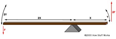

Cơ cấu đòn bẩy và thủy lực
Trong hình minh họa bên trên, một lực F đã được tác động lên đầu bên trái của đòn bẩy. Phần bên trái dài hơn gấp 2 lần so với bên phải, do đó, lực hướng lên bên phải cũng có độ lớn gấp đôi so với lực đẩy xuống bên trái. Nếu thay đổi điểm đặt lực bên trái thì bội số cũng theo đổi tương ứng. Đó chính là nguyên tắc cơ bản của đòn bẩy mà chúng ta đều biết. Và khi kết hợp ý tưởng đòn bẩy với cơ cấu thủy lực, chúng ta có được bản chất của việc khuếch đại lực phanh trên xe hơi.
