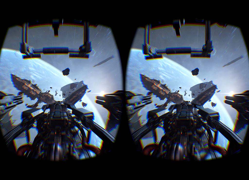

Thực tế ảo (Virtual Reality - VR) là một trong những kĩ thuật hình ảnh nói chung và kĩ thuật game đang dần thịnh hành. Với Maxwell, NVIDIA cho biết họ đang phát triển nhiều tính năng liên quan đến VR, chẳng hạn như chế độ độ trễ thấp, khả năng dựng hình ảnh kép (áp dụng cho hệ thống ghép hai GPU, mỗi GPU sẽ render hình ảnh cho một bên mắt, rồi trộn lại để tạo cảm giác hòa nhập), kéo thời gian không đồng bộ... Riêng chế độ đỗ trễ thấp chính là yếu tố "sống còn" để khiến hình ảnh dịch chuyển theo hướng xoay đầu của bạn, nếu không bạn quay cổ đi rồi một lát sau mới thấy hình thì thật tệ.
Nói về kĩ thuật kéo thời gian không đồng bộ (Asynchronous time warp), nó là cách thức để tái hiện lại một khung hình đã được dựng từ trước nhưng trên một chiều khác. Nói cách khác, kĩ thuật này cho phép người dùng "nhìn xung quanh" chỉ một khung hình đã được dựng từ GPU. Ngay cả khi máy tính phải xử một khung hình nặng khiến số lượng fps bị rớt xuống thấp thì người dùng cũng vẫn thấy hình ảnh, hạn chế tình trạng chóng mặt, buồn nôn ở các giải pháp thực tế ảo trước đây.
Như đã nói ở trên, những thứ này vẫn đang được NVIDIA tích cực nghiên cứu, và hãng hứa hẹn một bộ driver tương thích những tính năng nói trên sẽ sớm có mặt.
