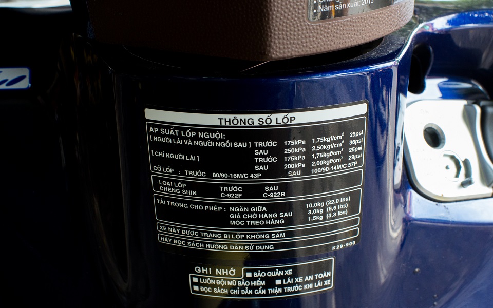

  • Áp suất lốp xe
Đầu tiên có thể kể tới là lốp xe (bánh xe). Bánh xe quá căng sẽ cho cảm giác xe chạy nhẹ hơn, nhưng lại làm xe bị dằn xóc hơn, ngược lại khi bánh xe mềm hơn tiêu chuẩn sẽ làm tăng ma sát với mặt đường, xe bị ù lì hơn, hậu quả là hao xăng hơn.
Mỗi dòng xe, mẫu xe đều có khuyến cáo cụ thể của nhà sản xuất về áp suất lốp. Ví dụ với xe Sh mode của Honda thì áp suất lốp chuẩn cho bánh trước là 1,75kg/cm2 và 2kg/cm2 cho bánh sau, áp dụng cho trường hợp xe chạy 1 người. Nếu chạy 2 người thì áp suất bánh sau sẽ là 2,5kg/cm2, bánh trước vẫn là 1,75kg/cm2.

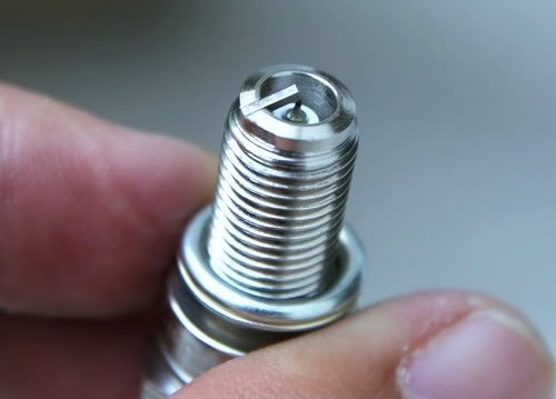

  • Bugi
Bugi là bộ phận đánh lửa để kích nổ hỗn hợp cháy trong buồng đốt, vì nó phải làm việc liên tục trong suốt quá trình xe chạy, nên bugi cần được bảo dưỡng thường xuyên, điển hình là vệ sinh đầu đánh lửa, canh độ hở... Bugi cũ, bám nhiều muội sẽ cho hiệu quả đánh lửa kém, một nguyên nhân khiến xe bị mất công suất, tăng tốc không "ngọt" và cũng có thể làm xe bị hao xăng.
Thông thường thì bugi nên thay mới sau khoảng 10.000 km/lần (tương đương với 1 lần/năm), giá của bugi cũng không mắc, ví dụ bugi hiệu NGK Platium cho xe tay ga 125cc có giá 130k/cái, tương đương với chi phí chỉ 350 đồng/ngày, với xe Dream, Wave thì bugi còn rẻ hơn nữa, chỉ khoảng 45-50k/cái mà thôi.
