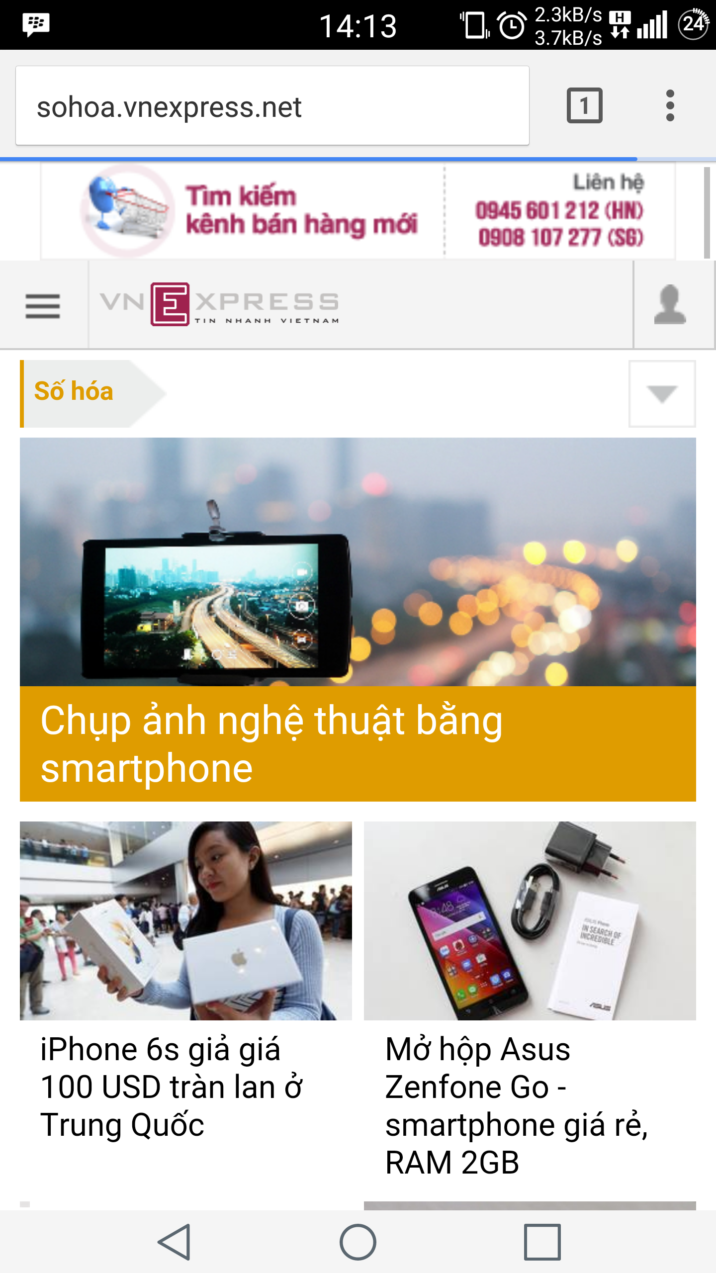

    Xin bác cái hình trước và sau khi làm

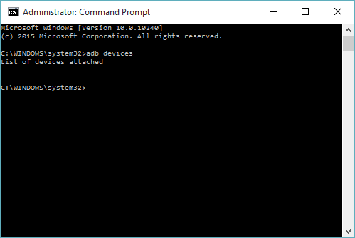

    Đã thử trên windows 10 x64 đã để USB debuging, chạy CMD as Administrator nhưng không nhận máy! 😔
