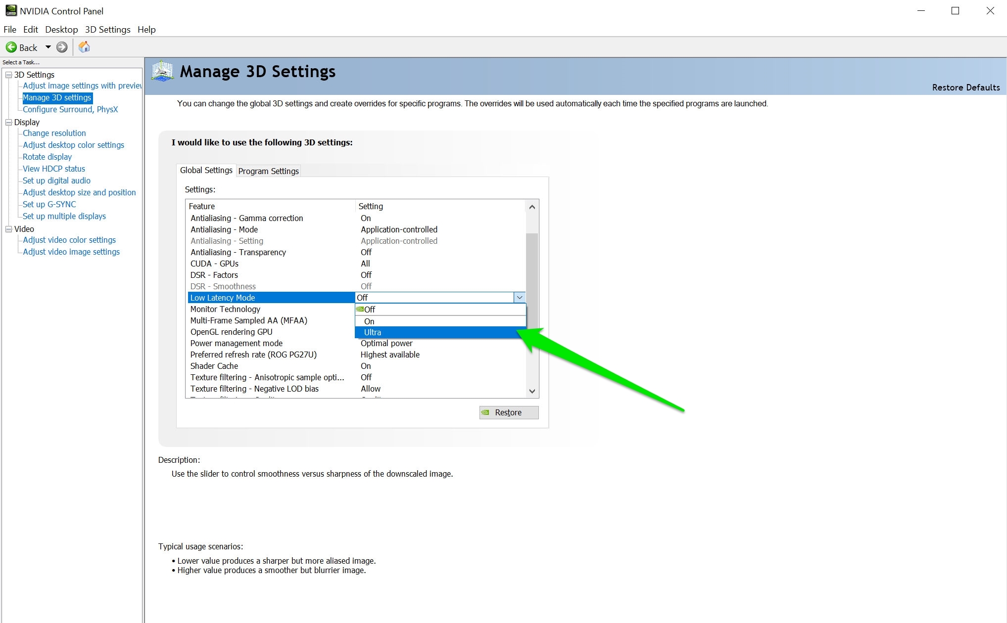

Bật Ultra-Low Latency như thế nào?
Trước tiên anh em cần kiểm tra cập nhật Nvidia driver, đảm bảo phiên bản 436.02 trở lên. Cách cập nhật đơn giản là vào GeForce Experience để cập nhật tự động hoặc vào đây để tải về driver Nvidia mới nhất.
Sau khi cài đặt xong anh em click phải tại Desktop > Nvidia Control Panel.
Trong mục Manage 3D settings > chế độ Ultra-Low Latency sẽ có trong cả 2 thẻ Global Settings (áp dụng toàn hệ thống với mọi ứng dụng, mọi game) hoặc Program Settings (áp dụng với từng ứng dụng, từng game cụ thể được chọn).​
Anh em tìm mục Low Latency Mode (mặc định là Off) và chuyển sang On hoặc Ultra. Ở thiết lập On thì driver sẽ chuẩn bị trước 1 khung hình, tương tự như khi anh em thiết lập Maximum Pre-Rendered Frames với giá trị là 1. Trong khi đó chế độ Ultra sẽ bật hoàn toàn Ultra-Low Latency Mode > chọn Apply và tắt Nvidia Control Panel.
