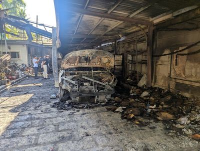

Hix nhà mình mới cháy sạch xe 3am sáng nay
@congthanhgiong Kinh vậy bạn? Xe có bảo hiểm không
Kinh vãi
@Vịt Yêu Spa có, nhưng để xem nó cù cưa thế nào.
