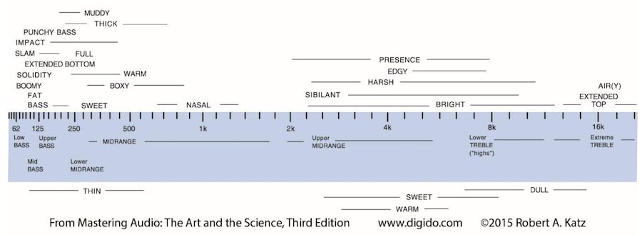

Một trong những điều mà nhiều bạn mới chơi khi gặp những từ ngữ trong review âm thanh, với những bạn bắt đầu chơi âm thanh thì các từ ngữ miêu tả rất xa lạ và khó hình dung. Trong lần Podcast này mình sẽ cố gắng giải thích để các bạn có được một cái nhìn dễ hơn về các từ ngữ âm thanh và đọc review tốt hơn
Căn bản thì phải hiểu được 3 dải tần căn bản nhất trong âm thanh đó bass, mid, treb
  • Bass (Dải trầm): đây là dải tần số được những bạn mới chơi quan tâm nhiều nhất, bởi vì là dải dễ nhận biết và dễ cảm nhận với những drop bass trong EDM, hay những tiếng trống trong jazz và nhạc cổ điển, beat trong các bản Pop… Chính xác thì dải trầm được miêu tả từ tần số 20Hz đến 250Hz. Có thể được chia ra thêm thành Sub-bass (20Hz - 60Hz) và Mid Bass + Upper Bass (60Hz - 250Hz)
  • Mid (Trung âm): Đây là dải âm thanh theo mình là quan trọng nhất bởi vì đa số các nhạc cụ, giọng ca người đều sẽ nằm ở dải tần số này và tai người cũng rất nhạy với tần số này từ 250Hz cho đến 4kHz. Từ tiếng Piano, Guitar hay giọng ca sỹ đều ở trung âm thì có thể đủ thấy được tầm quan trọng của dải tần này. Các bạn cũng có thể chia ra làm 3 dải, low-mid (250Hz đến 500Hz), mid (500Hz đến 2kHz) và high-mid (2kHz đến 4kHz)
  • Treble (Dải cao): Dải cao là các tần số cao trên 4kHz, thường thì đây là các nốt cao của violin, bộ gõ cũng như các tiếng high-hat… Đây là dải mà các bạn mới chơi thường cảm thấy dễ chói, hay mệt tai. Tuy nhiên dải này cũng rất quan trọng khi ảnh hưởng đến độ trong trẻo của một ca khúc
Các từ ngữ khác khi đọc review thường hay sử dụng
  • Sáng: Bass ít, high mid và treble nhiều hơn. Đây là một kiểu âm thường dành cho những bạn nào thích nghe chi tiết ở trung và cao nhiều và ít nghe dải trầm. Các bạn có thể nghe rõ hơn các chi tiết ở dải cao tuy nhiên sẽ dễ gây mệt tai và cảm giác chói
  • Tối: Bass nhiều, treble ít (roll-off sớm). Đây là một kiểu tiếng rất dễ nghe và phù hợp với bạn nào chỉ nghe thư giãn tuy nhiên bù lại độ chi tiết ở dải cao vẫn sẽ bị thiếu, không được rõ.
  • Ấm: Đây là một cụm từ mà nhiều bạn hay nhầm lẫn với tối, tuy nhiên tiếng âm là dải low-mid được đẩy lên đôi chút dẫn đến việc dải trung âm có cảm giác dễ nghe.
  • Lạnh: Đây là một kiểu tiếng mà high-mid thường nhiều hơn so với low-mid, thường các bạn sẽ thấy kiểu tiếng này ở trong các tai nghe phòng thu như AKG, Beyerdynamic
  • Tiến: Đây là khi một dải tần số được đẩy lên dẫn đến các nhạc cụ ở dải tần đó được đẩy lên so với các dải còn lại. Ví dụ như mid tiến thì các bạn sẽ nghe thấy giọng ca được đẩy ra phía trước so với các nhạc cụ còn lại
  • Lùi: Là khi tần số này bị cắt nhiều hơn so với các tần số còn lại. Ví dụ như mid lùi thì các bạn sẽ nghe thấy giọng bị đẩy về phía sau so với nhạc cụ
Còn có nhiều từ ngữ khác nữa nếu anh em có gì thắc mắc thì cứ hỏi thêm nhé

Ngoài ra nhiều người nhầm âm "sáng" và âm "lạnh". Muốn hiểu âm sáng và âm lạnh thì tìm nghe 2 con này:
- AKG flagship đời 701 - 702 có thể coi là điển hình của âm sáng. Bass rất ít, treble cực kì leng keng,
- Beyerdynamic DT990 pro là kiểu âm lạnh khi high-mid và treb dễ sợ nhưng bass thì vẫn đau tim.
Chút góp ý nhỏ! Peace!
