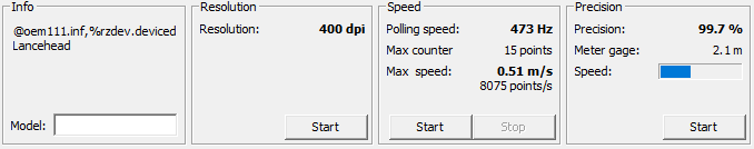

Mình thiết lập lần lượt 2 chế độ polling rate là 500 Hz và 1000 Hz với kết nối có dây, thử nghiệm với 4 mức DPI gồm 400/800/1600 và tối đa 16000 DPI. Tất cả được thử nghiệm trên tấm pad Goliathus bề mặt control, lift-off 1 CD mặc định, gia tốc chuyển về 0. Ở bài test này sẽ có 3 thành phần gồm:
  • Resolution: nhấn giữ chuột phải và di chuyển 10 cm theo một đường thẳng để kiểm chứng DPI/CPI
  • Speed: lia nhanh chuột theo các hướng để đo vận tốc chuột và polling rate để kiểm tra polling rate theo từng mức DPI
  • Precision: nhấn giữ chuột phải và lia chuột theo các phía, tốc độ đều sao cho hành trình di chuyển của chuột đạt trên 2 mét để đo khả năng duy trì độ chính xác của chuyển động lặp lại (tô, vẽ, ....)

Những gì mình nhận thấy là độ chính xác cao của cảm biến 5G Laser với các chuyển động từ DPI thấp đến cao, khả năng tracking tốt và độ chính xác rất cao với tỉ lệ trên 99% với quảng đường rê chuột trên 2 m, vận tốc rê đều. Ngoài ra, tốc độ polling rate cũng rất ổn định, như thiết lập 500 Hz thì polling rate luông trên 470 Hz và tương tự với 1000 MHz, polling rate luôn ở mức xấp xỉ. Tuy nhiên, có một điều dễ nhận thấy là IPS của chuột thấp khiến khả năng tracking giảm đáng kể, anh em có thể thấy trong phần Speed với tỉ lệ counter giảm.
Thử nghiệm với một loạt các nội dung, PLN-2034 trên Lancehead có lẽ đã được khắc phục hầu hết các nhược điểm trước đây, đặc biệt là lỗi trục Z, khả năng là hệ thống thấu kính đã được sắp xếp lại, tối ưu hơn. Mình thử nghiệm nhiều mức DPI với MouseTester ở 2 chế độ có dây và không dây để kiểm tra khả năng tracking của cảm biến này. Ở bài test này thì mình sẽ rê chuột qua lại thật nhanh, mô phỏng lại cú vảy chuột khi anh em bắn súng nhắm ở DPI thấp. Mình thử nghiệm với 4 mức DPI là 400/800/1600/3200.

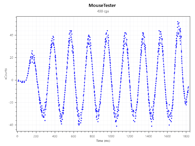

Đầu tiên là có dây, polling rate 500 Hz:
Kết quả cho thấy với kết nối có dây, Lancehead đạt khả năng tracking rất tốt với các điểm counter bám sát với đồ thị hình sin trên, rất ít điểm rớt ra ngoài đồ thị, đặc biệt là ở 2 mức DPI thấp và cao như 400 và 3200 thì độ chính xác vẫn không suy giảm nhiều.Thế nhưng khi nhìn kỹ vào đồ thì anh em có thể thấy một vài chỗ lên xuống không đều, hơi méo vào trong hoặc lồi ra, đây chính là dấu hiệu của gia tốc.
