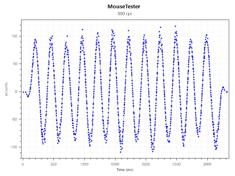

Mắt đọc PWM3389 của Mamba Hyperflux đạt hiệu năng tracking tương tự như Lancehead TE nhưng vẫn thua đôi chút so với Basilisk. Mình test ở chế độ không dây với 2 thiết lập DPI là 800 và 1600, lần lượt trên 2 mặt pad và kết quả như sau:
Mặt vải (cloth):
Mặt cứng (hard):
Khi mình test thì tay sẽ rê chuột qua lại ở tốc độ rất nhanh trên 2 m/s, mỗi đầu mút thể hiện điểm đổi hướng, càng rê qua lại nhiều lần càng có nhiều đường lên xuống. Các đường lên xuống thẳng, điểm count bám sát giữa tâm các đường thẳng, không cong vòng, không thấy hiện tượng smoother làm cong đường đồ thị, gia tốc hầu như bằng 0. Đồ thị và các điểm count thể hiện sự nhất quán về khả năng tracking của mắt đọc ở các mức DPI khác nhau và tốc độ khác nhau. Với cùng là một cảm biến PWM3389 nhưng trên Mamba Hyperflux ở chế độ không dây thì một số điểm count ở các đầu mút của đồ thị rơi ra ngoài và có phần nhiều hơn so với 2 mẫu chuột có dây cùng mắt đọc là Lancehead TE và Basilisk (anh em có thể xem đồ thị của 2 mẫu chuột này bên dưới). Mình nghĩ thứ tác động đến hiệu năng là kết nối, ở polling rate 1000 Hz và tốc độ chuột cao thì khả năng tracking của mắt đọc bị ảnh hưởng đáng kể.

Thử nghiệm lại với polling rate 500 Hz, mặt pad cứng, kết quả đúng như mình dự đoán, số điểm count đã không còn rớt ra ngoài đồ thị nhiều nữa, hiệu năng tracking gần như tương đương với Basilisk luôn. Như vậy đã rõ, công nghệ kết nối của Razer vẫn chưa đủ tốt để gánh polling rate 1000 Hz nhưng 500 Hz thì dư sức. Mình thường để 500 Hz để giảm tải cho CPU và độ trễ cũng khó mà thấy được nên hài lòng với kết quả này.
Còn đây là đồ thị của Lancehead TE và Basilisk:
Lancehead TE:
Basilisk
Với kết nối không dây và kết quả tracking như vậy thì mình đánh giá cao độ chính xác của mắt đọc PWM3389 trên Mamba Hyperflux bởi hiệu năng của nó tương đương chuột có dây của Razer. Trải nghiệm chơi game với Mamba Hyperflux đã khiến mình suy nghĩ khác về chuột không dây của Razer vốn có thể nói là "cùi bắp" qua rất nhiều thế hệ như Mamba Wireless hay Lancehead Wireless. Mình đã dùng Mamba Hyperflux chơi game hàng ngày, song song với con G903 của Logitech và cảm nhận về hiệu năng tracking giữa 2 mẫu chuột không dây đầu bảng này không khác biệt quá lớn. Logitech G903 nặng hơn, đằm hơn, form đối xứng còn Mamba Hyperflux lại thiên về tính linh hoạt khi trọng lượng của nó rất nhẹ, đỡ mỏi khi chơi lâu.
