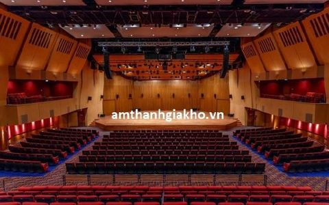

Halls Reverb – Khán phòng/Hội trường
Đây là chế độ Reverb cho không gian rộng lớn nhất và đồng thời cũng bị lạm dụng (một cách thiếu hiểu biết) nhiều nhất bởi những người mới căn chỉnh âm thanh, đặc biệt nếu là công ty âm thanh uy tín thì sẽ rất hay phải chỉnh ở các hệ thống khán phòng có không gian rộng.Hãy nhớ rằng, chế độ Hall giúp bài hát của bạn như được chơi ở một không gian lớn chứ không phải nó đồng nghĩa với việc làm nhạc cụ nghe “bao la”, “lớn” hơn. Cơ bản thì so với Room reverb, hall reverb tại tạo nhiều âm thanh phản xạ tổng thể nghe có vẻ sâu hơn, ngọt ngào hơn. Nếu chỉnh không chuẩn, tiếng reverb có thể sẽ rất tù và “thừa”.
