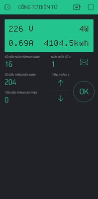

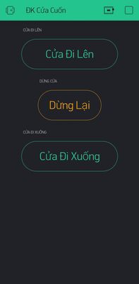

Mình đang dùng Blynk để điều khiển cửa cuốn và theo dõi mức điện năng của công tơ điện tử.

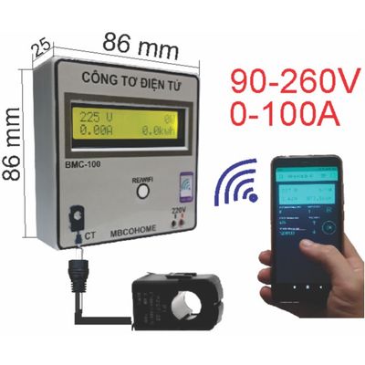

@newnick mình dùng cái Công Tơ Điện Tử Wifi BMC-100,cài đặt khá đơn giản
phải dùng 1 cái công tơ wifi riêng gắn ở nhà mới được bạn, còn công tơ của điện lực thì mình ko tác động vào được.
@vanphiet Dạ, em nghĩ cái công tơ này cũng làm dựa trên arduino đó bác, được cái họ triển khai thành sản phẩm số lượng lớn, em nghĩ bên trong cũng mạch đó thôi,

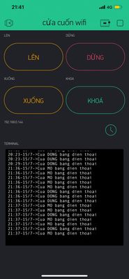

Em đang dùng Blynk để điều khiển cửa cuốn. Chả hiểu sao wifi nhà em vnpt lại kết nối không đc, kết nối xong thì nó lại báo offline. Phải dùng ké mạng hàng xóm. CÁc bác có biết xử lý như nào ko?
@Vũ_Optimis Bạn đang dùng mạng gì? Có bị tình trạng kết nối 0 ổn định như vnpt không?
@badboyasd Không nha. Mình xài fpt. 1 tuần dis khoảng 1 lần. Chú ý xài đúng điện áp và tản nhiệt tốt cho ESP nha
@Vũ_Optimis Uh, cái của mình 0 ổn định lắm, mình gửi đi cài firmware để mở không cần internet rồi. Mở bằng chính wifi nó phát
@badboyasd Đó cũng là giải pháp. Nhưng sẽ ko điều khiển online đ
