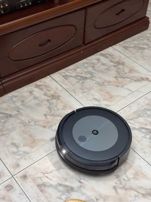

Mình cũng thích mấy con hút lau và sấy giẻ như thế này. Cơ mà hiện tại ở nhà ống, nhiều tầng nên ko phù hợp lắm. Vác robot lên tầng thôi chứ vác cả cái dock theo thì ko ổn 😂. Hiện tại đang dùng con irobot j5 combo, hàng new xách tay ko hộp 6tr8. Con này dc đánh giá là bền (vì có mỗi hút, phần lau kiểu bonus thêm). Cơ mà ko có lidar nên lập map hơi chậm, chui vào chỗ hẹp, phức tạp là thỉnh thoảng phải đi cứu hộ. Dù máy có mỗi 34cm, nhỏ hơn mấy e xiaomi, ecovac, roborock gần 1cm mà vẫn bị. Camera AI tránh dc mấy cái dây điện khá tốt, nhưng quả bưởi để dưới sàn thì có j mà sợ đâu mà nó cũng tránh luôn rồi chụp ảnh lại báo cáo 😆. Thế là robot tập cho mình thói quen phải để đồ gọn gàng hơn khi hút 😃))). Chất lượng hút thì sạch, vệ sinh dễ, tóc vướng vào cũng dễ gỡ.
Sau ở căn hộ chung cư chắc mua con cao cấp hơn của chủ thớt tí, có tự vệ sinh vs thải nước bẩn qua đường ống thoát nước nữa là cuộc sống nó nhàn hạ ngay 😂
@quicky iRobot mình thấy hợp với bối cảnh sử dụng ở Mỹ hơn, vì nó tối ưu thiên về hút bụi cho thảm thay vì sàn cứng như gạch men và sàn gỗ như bên mình
quicky
12/11/2024
@Ngon Bổ Xẻ thế con này của mình thế nào ý, thảm silicon mỏng thì nó tránh, còn thảm dày hơn thì nó húc bay luôn 😆).
Mình dùng cả sàn gạch và gỗ đều rất ok. Cơ mà với cái tình trang bụi mịn ở thành phố thì phải có chức năng lau nó mới ổn được. Mà phải lau xịn xịn cỡ con mà bạn giới thiệu trên kia trở lên mới bõ.
@quicky Thảm bên kia thường là trải cả nhà ấy bạn, không phải kiểu đi từ sàn cứng rồi leo lên thảm
