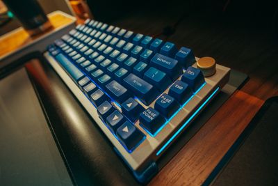

Nguyên con bàn phím này làm từ nhôm nguyên khối được CNC. Theo mình thấy thì bề mặt của bản White Ice không có anod màu và được xử lý bắn cát khá mịn. Chất liệu nhôm theo hãng công bố là hợp kim nhôm 6062. Toàn bộ case tạo nên góc nghiêng 6 độ cho cảm giác gõ phím khá thoải mái. Mình test với keycap SA và Cherry thì phần cạnh keycap không bị cấn ngón tay.
Trên Glorious GMMK Pro có núm xoay. Cái này thì tùy gu của bạn thôi nhưng có cái núm này chỉnh âm lượng cũng tiện hoặc gán shortcut khi nhấn nút cũng tiện. Nói chung là thấy tiện nên để vô đây luôn.

Đây là thành quả sau khi custom xong

Trải nghiệm gõ phím độc nhất
Vì Glorious GMMK Pro là bàn phím cơ custom nên combo switch / plate / keycap của mỗi người đều hoàn toàn khác biệt nhau hết, kể cả stabilizer (thanh cân bằng phím dài) cũng thế. Đã đến với custom thì trải nghiệm của bạn sẽ cùng đến từ âm thanh và cảm giác gõ phím nên mỗi combo đều tạo nên trải nghiệm gõ phím đặc biệt thú vị.
Với tớ chọn combo plate poly, switch Glorious Panda và keycap profile Cherry nên âm thanh gõ phím nghe nổ tách tách khá thú vị. Còn khi đổi qua keycap profile SA thì nó nằng nặng, âm thanh nhiều bass hơn và khi nhấn những phím dài như backspace, space cho âm thanh ngân vang đầy cảm xúc. Clip sound test tớ để bên dưới nha các bạn.

Cấu hình:
Plate: Polycarbonate
Switch: Glorious Panda lube bằng Krytox 205g0
Foam: case foam, không có PCB foam
Gasket: stock, không có extra gasket
Keycap: PBT clone profile Cherry
Lót sẵn PCB foam và case foam
2 miếng đệm tiêu âm này cho thấy hãng rõ ràng có nghiên cứu kỹ về bàn phím cơ custom để cung cấp cho người dùng về tùy chọn này. Nếu như miếng đệm tiêu âm case (case foam) giúp giảm tiếng vang bên trong case mỗi khi gõ phím (âm thanh rỗng) thì miếng PCB foam là thứ rất tuyệt vời cho những bạn dùng plate cứng như đồng và nhôm.
Khi gắn foam vào âm thanh càng chặt chẽ hơn nữa là lúc này bạn sẽ nhận ra bàn phím bắt đầu có tiếng “thock” đặt trưng của các bàn phím cơ custom. Tuy chưa phải là tiếng thock xuất sắc nhưng với tớ ở mức giá 4.268.000đ ở VN thì ổn quá!
