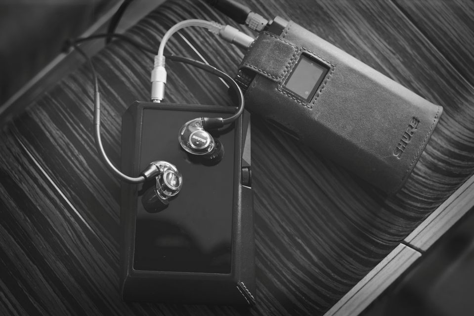

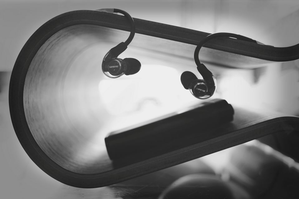

KSE1500 được hoàn thiện rất tốt, sử dụng housing trong suốt giúp bạn có thể quan sát được cấu tạo đặc biệt của KSE1500. Một trong những thế mạnh của Shure chính là tai nghe gọn nhẹ tạo cảm giác cực kỳ thoải mái khi đeo và mình cũng không có gì phải phàn nàn về độ thoải mái của KSE1500. Như có nói ở đầu bài rằng Stax cũng có tai nghe inear tĩnh điện là SR003 , tuy nhiên các tai nghe của Stax có Housing khá to và độ thoải mái so với KSE1500 thì còn cách một khoảng rất xa. Đầu connector của tai nghe được cố định chứ không xoay được như khi sử dụng connector MMCX ở các đời cũ, bạn cần lưu ý điều này vì là cố định cho nên nếu không cẩn thận thì có thể làm hư hỏng ở chỗ kết nối. Nhìn vào housing trong suốt bạn chỉ thấy 1 khối màu đen có chữ shure ở mặt trước và KSE1500 ở mặt trong.
Dây của KSE1500 làm khá to nhưng mềm. Shure bắt buộc phải làm điều này vì điện chạy từ Amplifier đến tai nghe có áp tới 200VDC, các lõi của dây phải được gia cố, bọc cách ly dày và gia cố bằng Kevlar cho độ bền cao nhất. Shure KSE1500 có hiện tượng microphonic rất ít, điều khiến mình khó chịu là phần từ ngã 3 trở xuống được bọc dù giống với sợi Labkable Samurai của mình. Việc bọc dù này giúp bảo về dây tốt hơn nhưng đồng thời làm dây dễ xoắn gập gây lồi lõm đủ chỗ không đều nhau rất xấu. Ngoài trừ việc phải kỹ một chút khi sử dụng ra thì cũng không có vấn đề j phải phàn nàn vì sợi Labkable của mình đến giờ vẫn dùng rất tốt.

Hình đen trắng cho bài reivew ko hay cho lắm, làm cho người đọc ko hình dung được cái tai nghe màu sắc, chất liệu như thế nào ... Chụp một 1,2 tấm làm điểm nhấn thì được, chơi nguyên dàn thế này thì ....

cám ơn bạn đã góp ý, về vụ ảnh ọt nói chung là sở thích cá nhân thành ra chụp lên thấy để cái nào đẹp mình post cái đó, chính vì cũng sợ không có màu sắc nên cũng để cover là ảnh màu. còn hình thì thực tế mình nghĩ trên mạng cũng nhiều lắm :D
