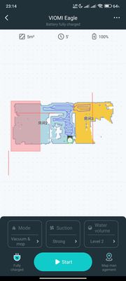

Không biết add ảnh nội thất em nó như nào, Admin bỏ vào giúp mình nhé. Mô tơ Nidec, chổi chính, tay quét, 2 mô tơ bánh xe, 3 cảm biến xung quanh, 4 cảm biến chống rơi... Mình thiết lập tường ảo cho nó ko đi vào toilet hút no nước, Điều mà con Xiaomi E5 ngu giá 2 triệu bị dính phải 😁😁
Các bạn đợi có mã Shopee sẽ mua dc giá rẻ như hình nhé, 2tr không con nào qua nổi em nó cả...😂😁 quá hời vvs người nghèo chơi đồ công nghệ....

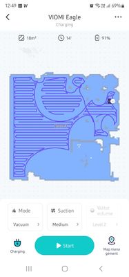

Con này mình đã mua dùng, khá tốt. Thế nhưng gần đây bị lỗi phần mềm, bản đồ, quét lung tung, không hết diện tích, chưa thấy có cập nhập phần mềm mà không biết reset như thế nào (xóa bản đồ làm lại vẫn bị).
@ngd_07 Của mình bình thường, bạn sẽ thấy nút reset bên hông phải lấy que tăm chọt vào, gần 2 cửa xả khí. Chọc vào giữ 3s hay 5s nó reset. Bác add lại bản đồ xem

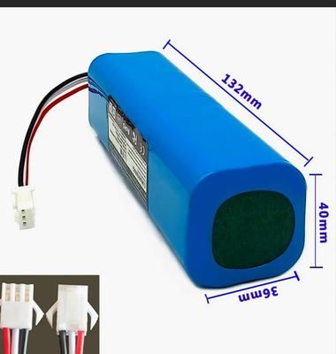

Mình tìm mua pin máy hút bụi viomi eagle 5g iot bạn nào biết bán ở đâu ở TPHCM và giá khoảng bao nhiêu? Xin cám ơn!
