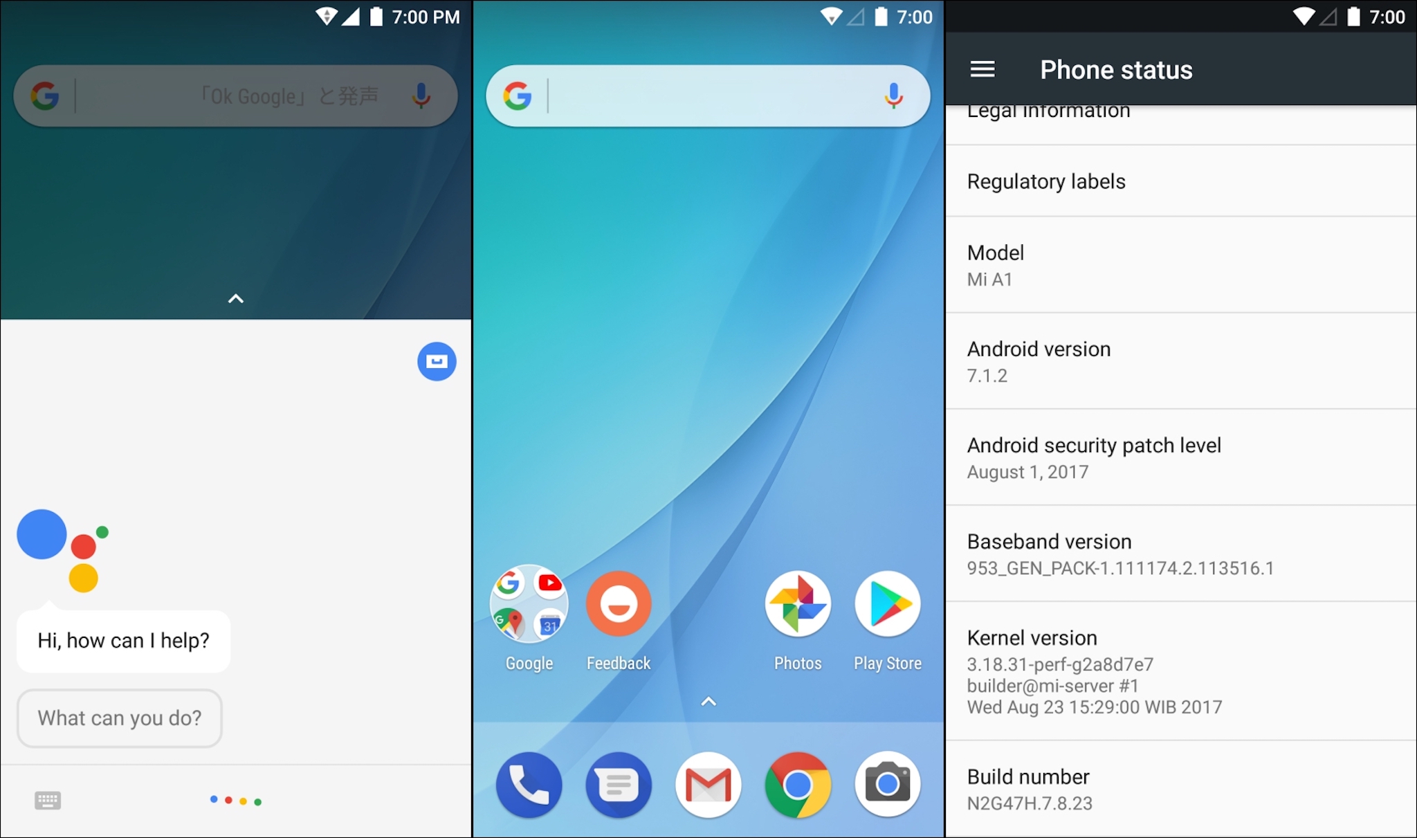

Mi A1 giống như là một chiếc Mi 5X về mặt cấu hình và thiết kế, tuy nhiên điểm khác biệt lớn nhất giữa hai thiết bị này chính là việc Mi A1 chạy trên Android gốc trong khi chiếc Mi 5X có sử dụng MIUI 9 do chính hãng Xiaomi tuỳ biến. Mới đây thì một bạn trên diễn đàn MIUI đã port thành công ROM từ chiếc A1 sang chiếc 5X. ROM chạy được đánh giá khá ổn định và mượt với đầy đủ tính năng, anh em nào đang dùng Mi 5X muốn dùng Android gốc tải về trải nghiệm nhé.
Lưu ý: trước khi làm bất cứ thao tác gì với hệ thống hãy đảm bảo backup cho máy để tránh mất các dữ liệu quan trọng. Đây là bản port nên có thể có vài vấn đề lỗi, nếu gặp phải mời anh em chia sẻ vào topic này.
Hướng dẫn cơ bản:
  1. Vào trang diễn đàn MIUI, kéo xuống sẽ thấy link tải, truy cập diễn đàn tại đây
  2. Sau khi unlock bootloader và cài TWRP, chép ROM vừa tải vào bộ nhớ trong của máy
  3. Reboot vào chế độ Recovery, tiến hành flash ROM
  4. Sau khi flash ROM, để hạn chế lỗi có thể xảy ra, anh em nên wipe toàn bộ data, anh em nhớ backup trước khi thực hiện mọi thao tác bên trên

Thấy bảo có máy thành cục gạch. Không biết cứu có phức tạp không ạ?
Tony_HD
Rom khổng chỉnh sửa gì mà up thẳng qua thì mới thánh cục gạch thôi, cái này người ta chỉnh cho tương thích rồi.
@anh.duong.218 Biết thì thưa thốt, ko biết thì dựa cột mà nghe nhé. Đâu phải chung phần cứng, y như nhau là up rom đc? Khác partition nhé. Mấy máy bị brick là do up thẳng rom của A1 vô 5X, khác partition thì brick là bình thường.
hiepps
@anh.duong.218 Tôi dùng rom cook cả 5,6 năm nay còn lạ gì. 2 con này nó phân vùng bộ nhớ khác nhau, ko chỉnh sửa rom trước khi up thì brick nhé.
