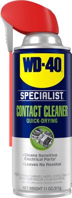

Không nên nha anh, nút nhấn thì dùng loại contact cleaner mới đúng
@austin_1st có vẻ thằng này là đúng việc nè, nghe cái Contact cleaner thấy đúng quá
@cuhiep Dân điện dùng để vệ sinh tiếp điểm đó anh, RP7 chỉ là lubicant thôi, nguy hiểm ở chỗ là nó dẫn điện gây chập.

Giờ chuyển qua WD40 bác ạ
Anh em nên hạn chế xử dụng RP7 để bôi trơn
Vì RP7 chủ yếu để phá rỉ sét nên có tính ăn mòn kim loại …. Nên chỉ sự dụng trong trường hợp cụ thể chứ ko nên dùng để bôi trơn thường xuyên
@sontrangvnvt trong trường hợp này không phải dùng để bôi trơn mà đẻ làm sạch cái công tắc, cho nó tiếp xúc tốt hơn. Đúng là cái WD40 gì đó thì đúng tính năng hơn, mà mình không biết là có cái đó trên thị trường nên lôi RP7 ra dùng thôi. hy vọng lần sau sẽ nhớ.
