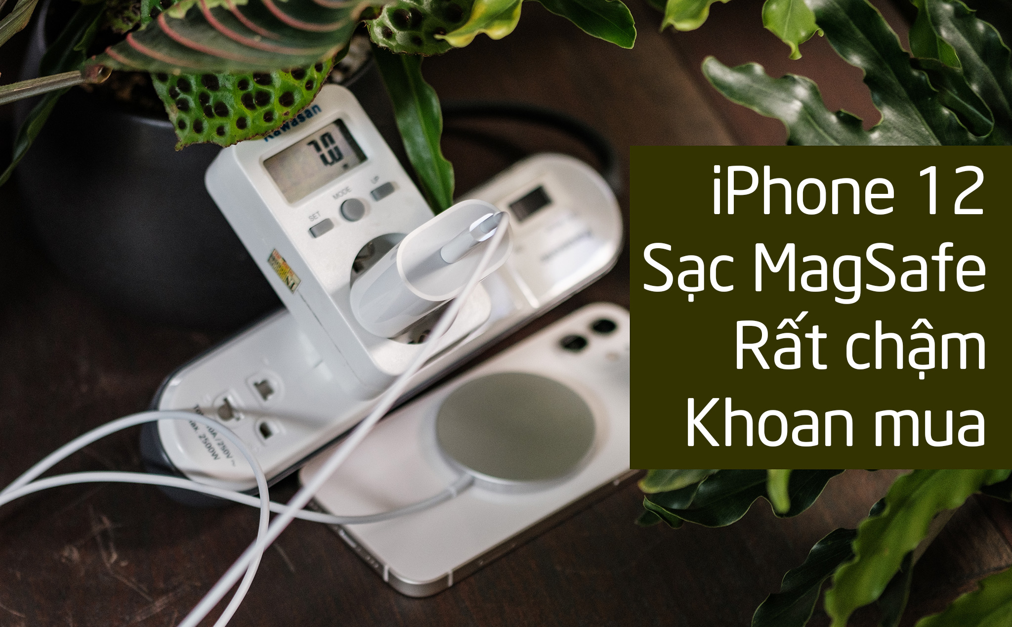

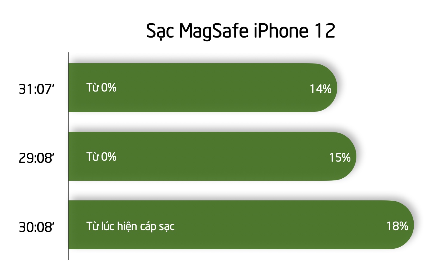

Mình sạc iPhone 12 từ lúc kiệt pin hoàn toàn trong 31:07 (31 phút, 7 giây) thì lên được 14%. Trong lúc thử mình cũng dùng thiết bị do điện để xem công suất sạc như thế nào. Thực tế cho thấy công suất không vượt qua được 10W, chỉ thay đổi loanh quanh 8W, 7W, 7.5W, 6W, 5.5W…
Thấy kết quả không ổn lắm mình xả pin và thử tiếp lần 2 thì kết quả cũng tương tự. Mình tiếp tục thử với một chiếc iPhone 12 khác thì kết quả cũng không khả quan hơn. Tức là 30 phút cũng chỉ được 15%.
Củ sạc mình dùng là 20W của Apple. Mình để iPhone 12 lưng trần lên trên sạc MagSafe và dĩ nhiên là đúng vị trí hít nam châm. Như vậy là không có gì lăn tăn về việc mình có sạc đúng nhất hay chưa.
Thử sạc 3 lần và kết quả không khác biệt. Lần 3 mình bắt đầu từ lúc cáp sạc hiện lên. Hai lần đầu là từ lúc máy kiệt pin và tự động tắt, nhấn nguồn không lên gì hết.
Như vậy thì kết luận là tốc độ 15W mà Apple công bố là không đạt được (thậm chí không vượt qua 10W) và tốc độ sạc là quá chậm, không đáp ứng được nhu cầu sử dụng. Anh em không nên mua cục sạc này.
Nếu anh em vẫn thích thì hãy theo dõi xem Apple có update gì khác lên phần mềm không nhé. Sau khi mình thử thấy chậm quá thì tìm xem anh em khác review sạc Magsafe này thế nào thì cũng toàn là kết quả rất chậm.
Mình có quay video lại quá trình thử của mình. Mình tăng tốc lên 15 lần cho nó qua nhanh nỗi đau nhé anh em. Nhìn cái đo điện nó không nhích lên được mà tức.
