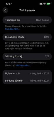

Chẳng hiểu sao. IP15PM sau 1 năm còn có 83% pin. Mặc dù ko chơi game, ko tiktok, chủ yếu đọc báo và youtube khoảng 3-4h/ngày.
Thế mà pin tụt thảm hại.
Lúc mua là máy new hãng nhé.

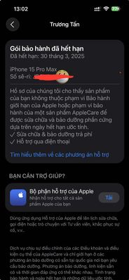

iP15prm. Sử dụng 1năm rưỡi, sạc 252 lần. Pin báo còn 75%. Banoichano.
Nhưng sài vẫn thấy pin cầm bình thường, cảm nhận pin phải còn chừng 90% mới đúng.
Nó báo vậy làm lo lắng, không biết cục pin bên trong đt có bị gì ko?
Vẫn đang sài tốt, hổng lẽ mở ra mất zin thay pin. 🤡
