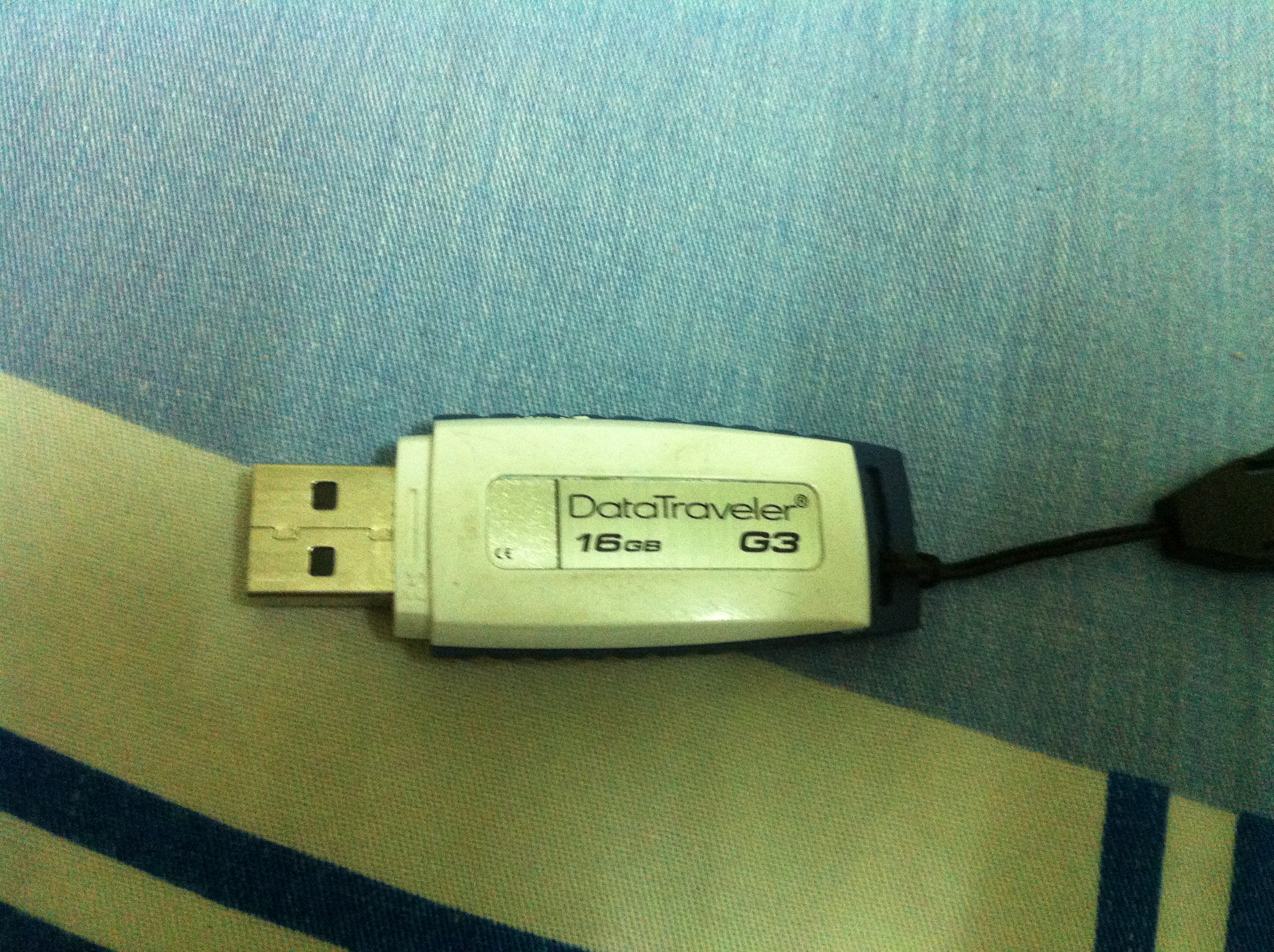

chuẩn bj : usb otg, hub usb 4 post, dây usb cũ ( cắt từ máy cộng cáp cũ) 1 pin điẹn thoại & 1 miếng keo dán 2 mặt

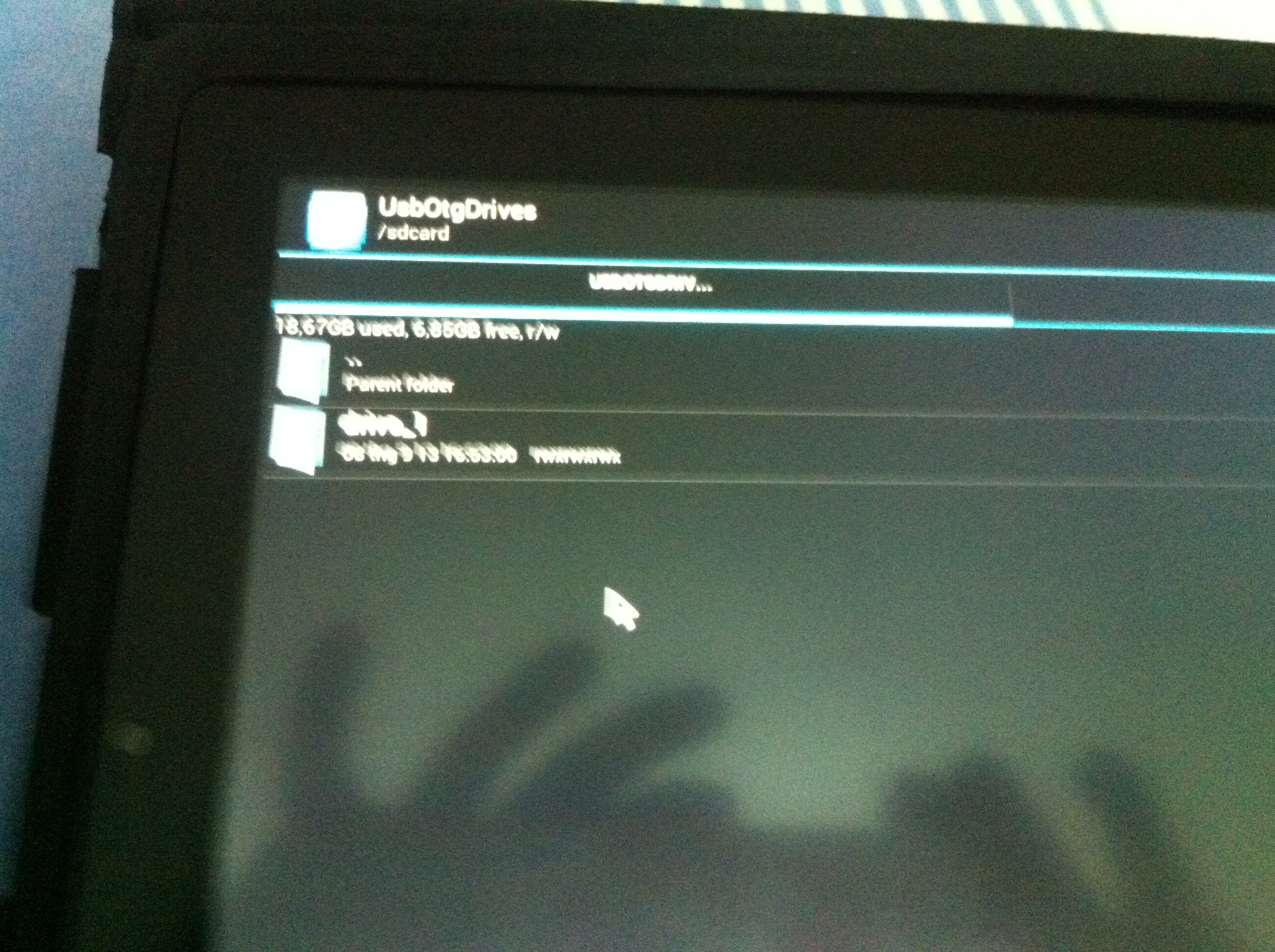

bắt đầu nhà : dùng cáp usb cũ cắt ra ta dc 4 dây điện màu xanh đỏ trắng , dùng 2 sợi màu đen + đỏ , nối vào 2 cực (+, - ) của pin xong rồi, jo test thử các bạn xem hình nha
Do sài Pin Dthoai nên khi hết pin ta chỉ can lấy đâu USB hub gắn vào Máy tính sạc la ok ;)
Mình đã test : chuột, bàn phím mini + usb 16G đều ok hết
