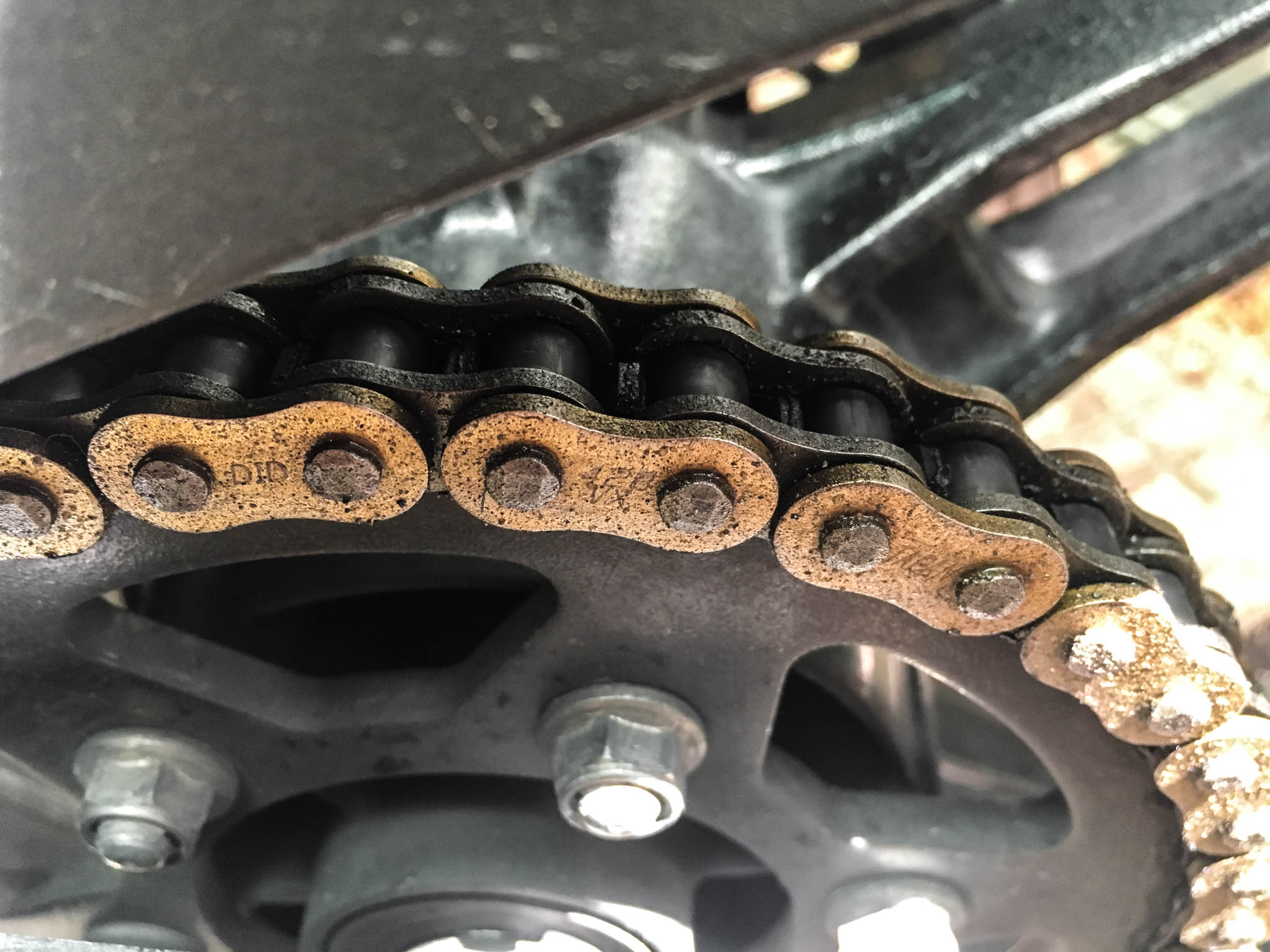

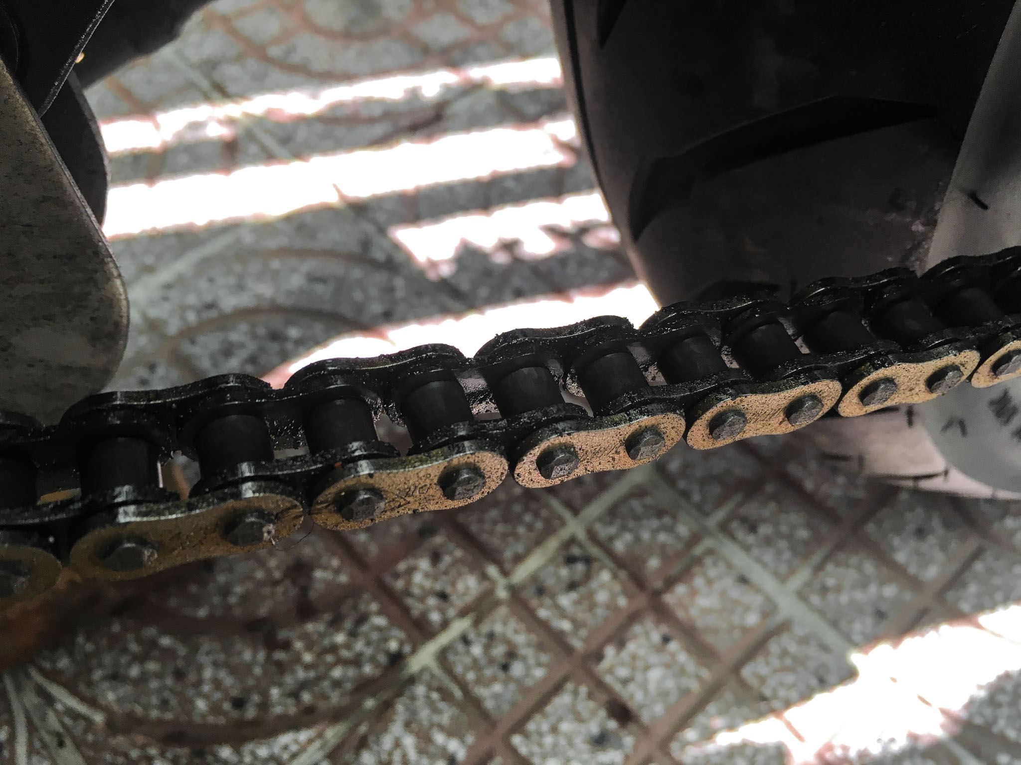

Sau một tuần sử dụng xe, chủ yếu đi làm, đi chơi trong thành phố thì xe mình đã khá dơ, đặc biệt là bộ phận sên xe. Cảm giác lên xuống số lúc này bắt đầu không được "ngọt" nữa, khi dựng chống đứng và quay bánh dễ nhận thấy tiếng kêu do đất cát bám vào nhông, sên và dĩa gây ra, đây là lúc chúng ta cần phải vệ sinh sên!
Xe sau một tuần hoạt động, bao gớm!
Đất cát len trong các mắc sên
Có tóc luôn!
Không còn màu vàng gold nữa

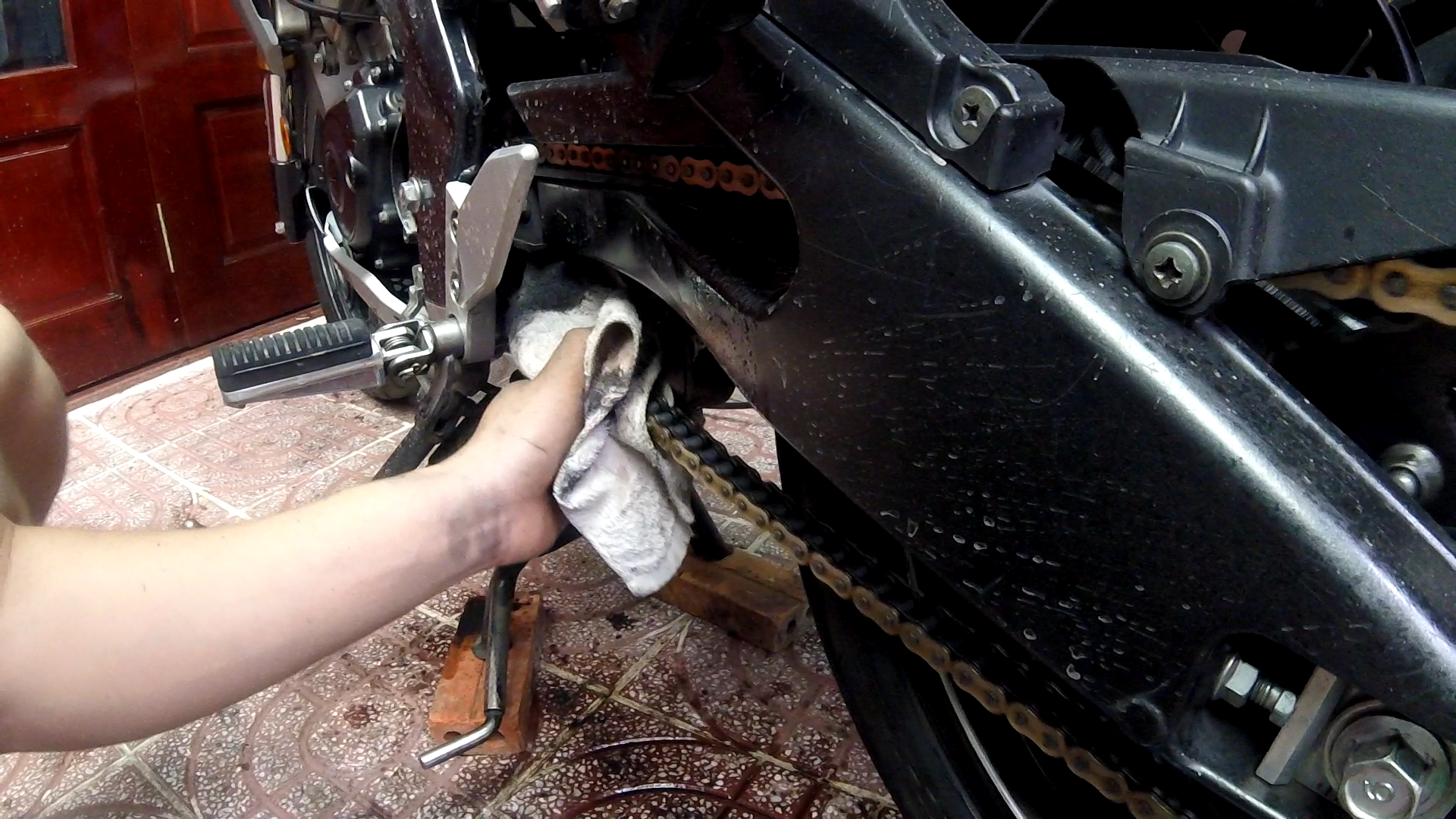

Bước 1: dùng tay quay bánh và xịt dầu hoả xối xả vào sên để đất cát trôi ra ngoài.
Bước 2: dùng bàn chải chà sên chuyên dụng có 3 mặt để chà hết 3 mặt của sên, nếu không tìm mua được các bạn có thể dùng bàn chải đánh răng hoặc cọ thay thế.
*LƯU Ý QUAN TRỌNG: tuyệt đối KHÔNG nổ máy và đề số 1 cho bánh quay rồi kê bàn chải vào, vì sợi sên sẽ chuyển thành màu đỏ do máu của bạn từ ngón tay bị sên kéo đứt sẽ bắn vào!
Bước 3: dùng khăn lông lau khô dầu hoả còn sót lại trên sên.
*LƯU Ý LẦN NỮA: kê khăn vào sên đang được máy kéo để làm cho nhanh thì nó sẽ liếm đứt ngón tay bạn luôn!
Bước 4: các bạn chờ cho dầu hoả khô hết đi, có thể đề máy chạy tại chỗ cho sên nóng lên hoặc dùng máy bơm hơi xịt cho dầu bay ra hết.

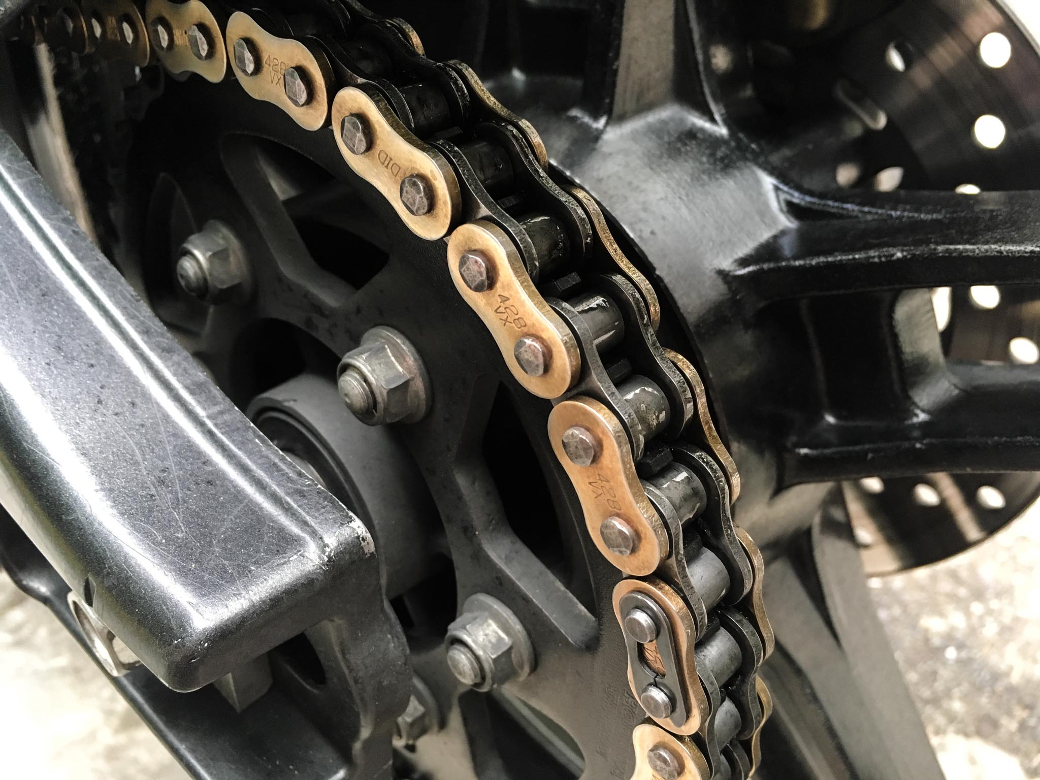

Và đây là thành quả sau khi vệ sinh...
Kết: sên là bộ phân cực kỳ quan trọng của 1 chiếc xe, xe phân khối càng cao, các bạn lại cần phải chăm kĩ, một sợi sên sạch, được bôi trơn thường xuyên không chỉ giúp chiếc xe đẹp hơn mà còn đảm bảo tình trạng hoạt động hoàn hảo của xe, lên xuống số nhẹ nhàng, cảm giác lái xe sẽ rất thoải mái, cực sướng và làm tăng tình yêu của bạn với chiếc xe lên nhiều lần.
