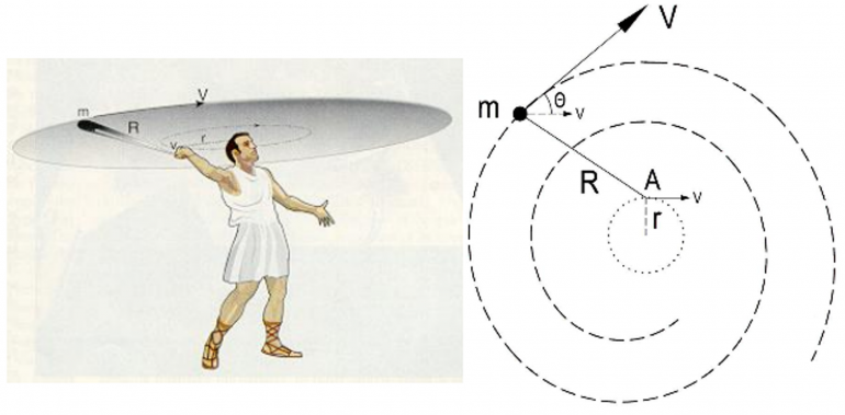

Được phát minh bởi Derek Tidman vào những năm 1990, slingatron sử dụng cùng một cơ chế như chiếc ná quăng đá được người xưa dùng làm công cụ săn bắn và chiến đấu. Ná quăng đá không giống như loại ná chữ Y mà chúng ta vẫn thường chơi khi còn bé. Nó chỉ đơn giản là một sợi dây da có phần giữa hơi rộng để nẹp viên đá. Khi quăng, người ta nắm 2 đầu sợi dây da chụm vào nhau và quay thật nhanh trên đầu trước khi thả ra. Các yếu tố ảnh hưởng đến tốc độ bay của viên đá là cánh tay người quăng ná và độ chắc của sợi dây da.

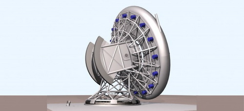

Hình ảnh mô phỏng một hệ thống slingatron hoàn chỉnh với đường kính 200 - 300 m.
Mục tiêu của HyperV Tech là chế tạo một cỗ máy slingatron đủ lớn để bắn kiện hàng đi ở tốc độ 7 km/s (25.000 km/h). Trên thực tế, kiện hàng cần phải bay nhanh hơn nữa khi thoát khỏi miệng đường ống bởi lẽ vận tốc của kiện hàng sẽ giảm đi đôi chút do ma sát khí quyển. Đồng thời, kiện hàng sẽ cần đến một tên lửa đẩy cỡ nhỏ tích hợp để xâm nhập quỹ đạo trong giai đoạn cuối và điều chỉnh hướng bay. Qua đây, điểm mạnh và điểm yếu của ý tưởng slingatron đã được xác định.

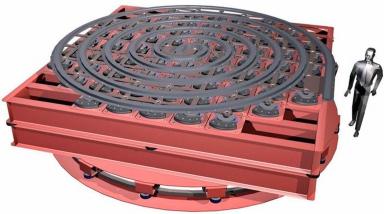

Hình ảnh mô phỏng Slingatron 5 đường kính 5 m.
Hiện tại, có 3 nguyên mẫu slingatron đã được chế tạo với kích thước từ một hệ thống trình diễn để trên bàn cho đến một thiết kế bán mô-đun với khả năng bắn một vật thể nặng 226 g ở tốc độ 100 m/s. HyperV Technologies Corp. đã vừa phát hành một chiến dịch gây quỹ trên trang Kickstarter nhằm thu được 250.000 USD để chế tạo mô-đun Slingatron 5, đường kính 5 m. Nó được thiết kế để có thể phóng vật thể nặng 113 g ở tốc độ 1 km/s và sau đó được nâng cấp để phóng vật thể nặng 453 g ở tốc độ 2 km/s. Sau cùng, nhóm phát triển hy vọng rằng họ sẽ hoàn tất phiên bản hoàn chỉnh của hệ thống slingatron với khả năng phóng một kiện hàng vào quỹ đạo.
