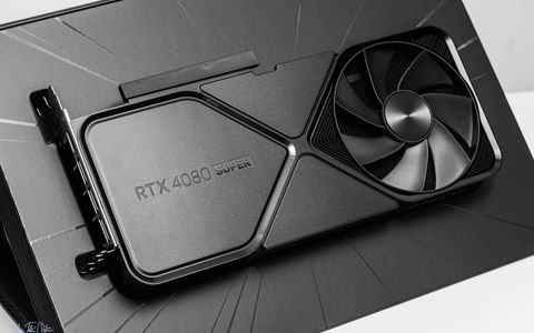

Nhân dịp thử nghiệm mẫu card Ada Lovelace mới nhất - GeForce RTX 4080 SUPER Founders Edition - mình cũng tranh thủ so sánh với “đàn anh” RTX 4080 Founders Edition luôn.
Như trong bài trên tay RTX 4080 SUPER Founders Edition mình vừa chia sẻ, sự khác biệt về ngoại hình giữa RTX 4080 và RTX 4080 SUPER bản reference chỉ là ở màu sắc. Ada Lovelace SUPER Series theo tông đen toàn bộ, từ đóng gói tới sản phẩm, trong khi bản thường phối giữa đen và màu gunmetal.
Mình nghĩ là sự khác biệt trong quá trình sản xuất và thiết kế mạch sẽ giúp cho NVIDIA giảm giá bán mẫu card mới thấp hơn 200 USD so với bản cũ. Lẽ dĩ nhiên với 1 phiên bản mạnh hơn (về lý thuyết), đúng ra phải có giá ngang hoặc cao hơn, nhưng RTX 4080 SUPER lại thấp hơn 1 khoảng đáng kể (20%), vậy 200 USD này NVIDIA trích từ đâu?
Toàn bộ thiết kế vật lý về tản nhiệt, cách bố trí ốc vít, cách tháo lắp… trên cả bản thường và SUPER là như nhau. Sau khi mở toàn bộ, mình tiếp cận được với PCB và rõ ràng là có khác biệt. Đương nhiên là hình dáng của PCB không thay đổi, thứ thay đổi là thành phần linh kiện trên đó.
Anh em sẽ thấy NVIDIA cắt giảm bớt 2 pha nguồn GPU và 1 pha nguồn cho VRAM. Ngoài ra chỗ đầu nguồn phụ 12VHPWR cũng khác, thiếu mất 1 pha điện.
Lẽ dĩ nhiên ai cũng thấy kỳ lạ khi mà 1 sản phẩm mới hơn, mạnh hơn (5%) mà bán ra rẻ hơn (20%) so với đời trước. Sự kết hợp này là hoàn toàn vô lý trong nền kinh tế thị trường, dù rằng trước đó ai cũng biết rằng RTX 4080 bị định giá quá cao. Cắt giảm là điều chắc chắn để bớt giá, còn cắt ở đâu hay cắt như thế nào thì phải đi kiếm mới thấy được.
Nếu anh em chưa từng coi qua bo mạch của RTX 4080 thì chắc chắn anh em cũng không biết được NVIDIA đã giảm bớt những gì, chỉ có cầm so sánh trực tiếp thiết kế linh kiện của 2 phiên bản mới thấy. Bởi vì ai cũng biết rằng trên RTX 4080 Series còn có RTX 4090, cách suy nghĩ thông thường khi nhìn vô PCB của RTX 4080 SUPER sẽ cho là những vị trí khiếm khuyết sẽ có đầy đủ trên card Ada Lovelace đầu bảng. Sử dụng chung 1 PCB cho nhiều phân cấp card đồ họa không lạ mà trái lại còn rất thường xuyên, điều này nhằm tiết kiệm chi phí thiết kế và sản xuất. Chỉ cần tạo ra 1 bản vẽ mạch rồi tùy GPU mà trang bị lên đó các thành phần hỗ trợ tương ứng, GPU yếu hơn thì bỏ bớt ra… cứ vậy mà làm tới. Thiết kế 1 mạch điện cho những sản phẩm công nghệ cao không chỉ tốn kém tiền bạc mà còn tốn cả công sức và chất xám nữa, giảm tải được cái nào hay cái đó.
Ban đầu, mẫu card RTX 4080 Founders Edition sở hữu 13 pha nguồn cho riêng GPU AD103-300-A1, 3 pha nguồn cho bộ nhớ đồ họa 16 GB GDDR6X. Trên RTX 4080 SUPER, nguồn nuôi GPU AD103-400-A1 còn 11 pha, bộ nhớ cũng còn 2 pha. Số lượng giảm lần lượt là 2 pha và 1 pha, ngoài ra ở vị trí cấp nguồn phụ PCIe 5.0, lượng pha nguồn tại đây giảm 50%, từ 2 xuống 1.
Một số vi linh kiện ở phần đuôi card cũng thiếu mất.
Một điểm đáng chú ý là có thay đổi ở phần đầu cắm (socket) của nguồn phụ PCIe 5.0, trên thân socket của bản thường có mã là +H còn bản SUPER là ++H. Phần 4 pin nhỏ để truyền tín hiệu giữa card và bộ nguồn, trên bản SUPER sẽ thụt vào trong nhiều hơn là bản thường.
Có khả năng NVIDIA và TSMC đã cùng thống nhất giảm tối đa tính biến thiên về hiệu năng của con chip AD103 bản đầy đủ nên không cần cấp quá nhiều điện cho GPU. Dù rằng lượng nhân CUDA tăng 5% và chạy ở mức xung 2550 MHz, nếu chúng không có những khoảnh khắc “spike”, chạy tàn tàn ở 1 ngưỡng ổn định và cung cấp sức mạnh như quảng cáo kể cả với lượng pha nguồn ít hơn, NVIDIA đưa ra quyết định cắt giảm cũng dễ hiểu. Mình không chắc và cũng không thể đoán liệu những thành phần linh kiện bị cắt bớt (thấy được) có đáng giá 200 USD hay không, nhưng mình nghĩ khả năng cao là bán RTX 4080 SUPER Founders Edition với 999 USD, hãng vẫn có lợi nhuận tương đương khi bán RTX 4080 Founders Edition.
Bớt nguồn cấp điện cũng đồng nghĩa với việc giảm khả năng ép xung của card. Đương nhiên là không nhà sản xuất nào khuyến khích ép xung ở những sản phẩm tương tự, nhưng đó là 1 phần của thế giới phần cứng máy tính. Anh em thấy những thiết bị khi hỗ trợ ép xung như mainboard, card màn hình... đều có thiết kế dàn VRM rất khủng khiếp.
Nói đi cũng phải nói lại, bản thân NVIDIA đã cung cấp bảng so sánh thông số kỹ thuật giữa các sản phẩm GPU Ada Lovelace và rõ ràng có sự khác biệt. Trong khi RTX 4080 có mức tiêu thụ năng lượng trung bình khi chơi game là 251 W thì RTX 4080 SUPER dừng lại ở 246 W. Bớt được 5W trung bình khi chơi game, có thể NVIDIA nhắm tới giảm pha nguồn để tiết kiệm năng lượng, dù gì thì RTX 4080 cũng đã rất mạnh với 4K rồi. Chưa kể giảm giá bán cũng sẽ là tin mừng cho game thủ.
Thêm 1 điểm mình nhận thấy nữa là sự thay đổi trong cách in tên mã lên lưng GPU đối với các mẫu thử nghiệm. Trước đây RTX 4090 sẽ có dòng QUAL SAMPLE, RTX 4080 thì chỉ có tên mã, còn RTX 4080 SUPER thì có dòng chữ PRESS SAMPLE. Từ khi Ada Lovelace xuất hiện tới nay và mình cũng đã mở các mẫu Founders Edition mà hãng gởi thử nghiệm, chưa có 1 trường hợp nào xài PRESS SAMPLE hết.
