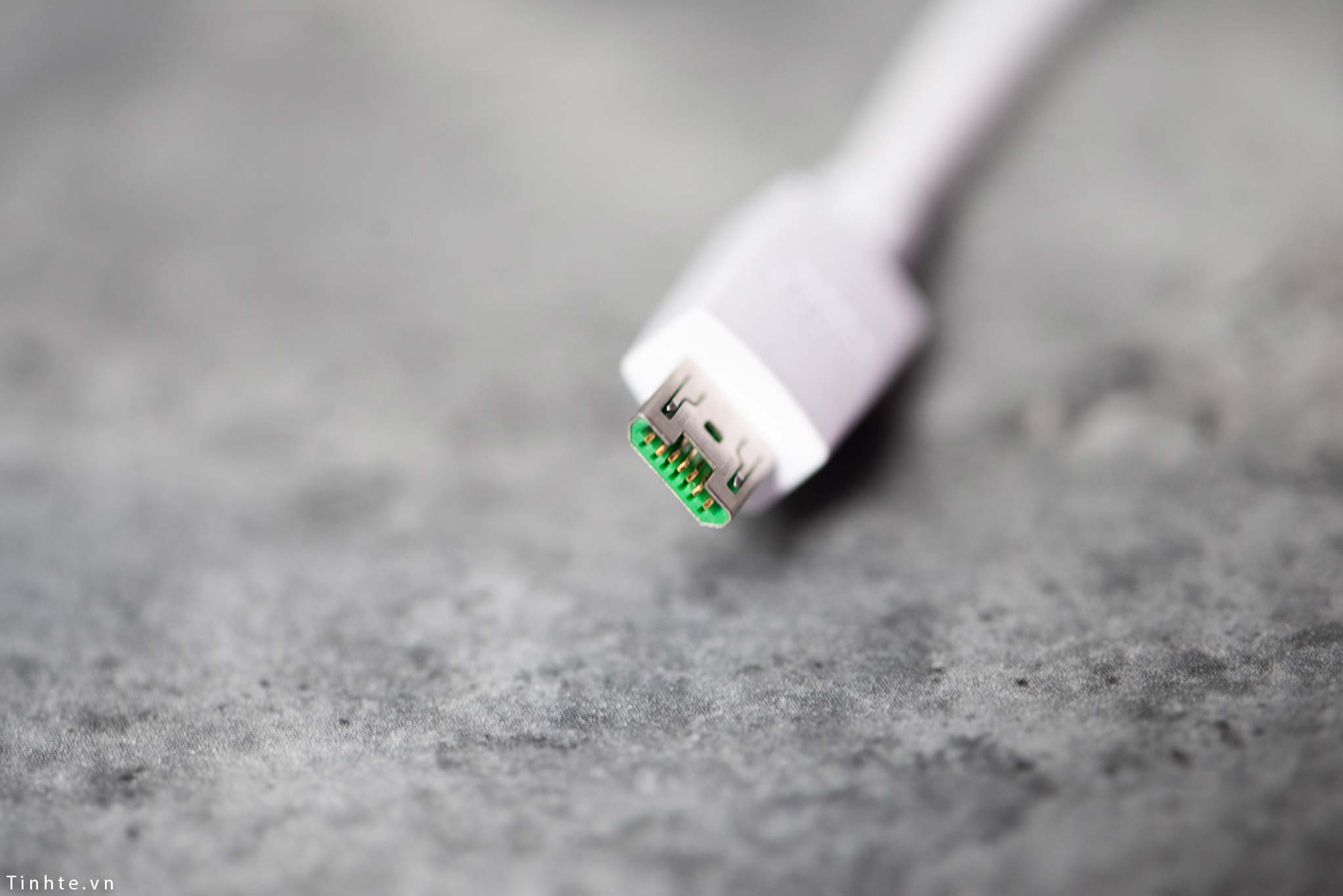

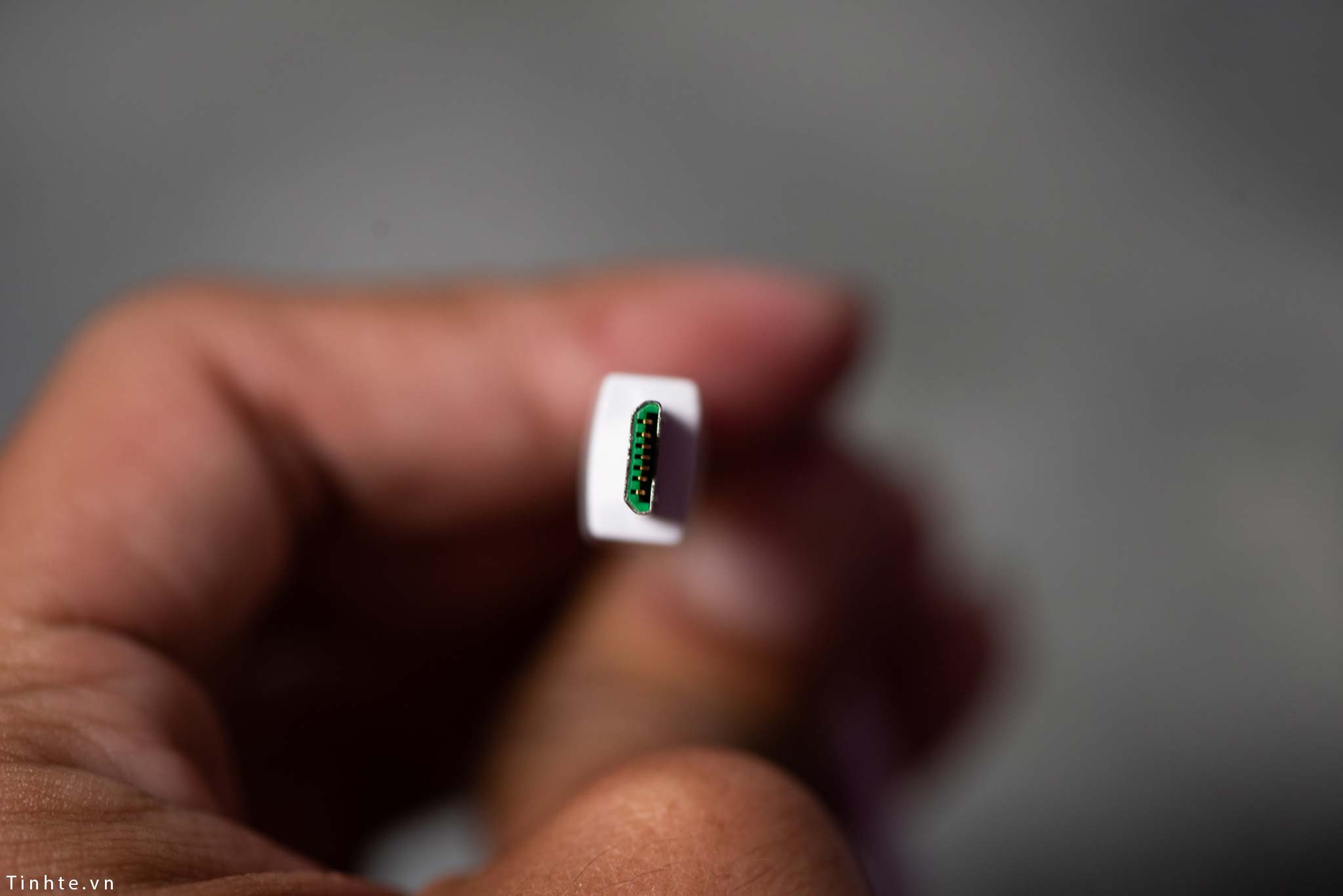

Theo quan sát của mình thì củ sạc mới hỗ trợ VOOC 3.0 này to hơn đời trước và có vẻ giống như củ sạc 30 Watt dành cho Macbook. Dây sạc là loại micro USB sơn màu xanh ở đầu.
Thật ra thì cái nhược điểm của VOOC chính là bạn không thể dùng phụ kiện ngoài mà phải dùng đúng củ sạc và dây cáp do OPPO cung cấp thì công nghệ mới vận hành.

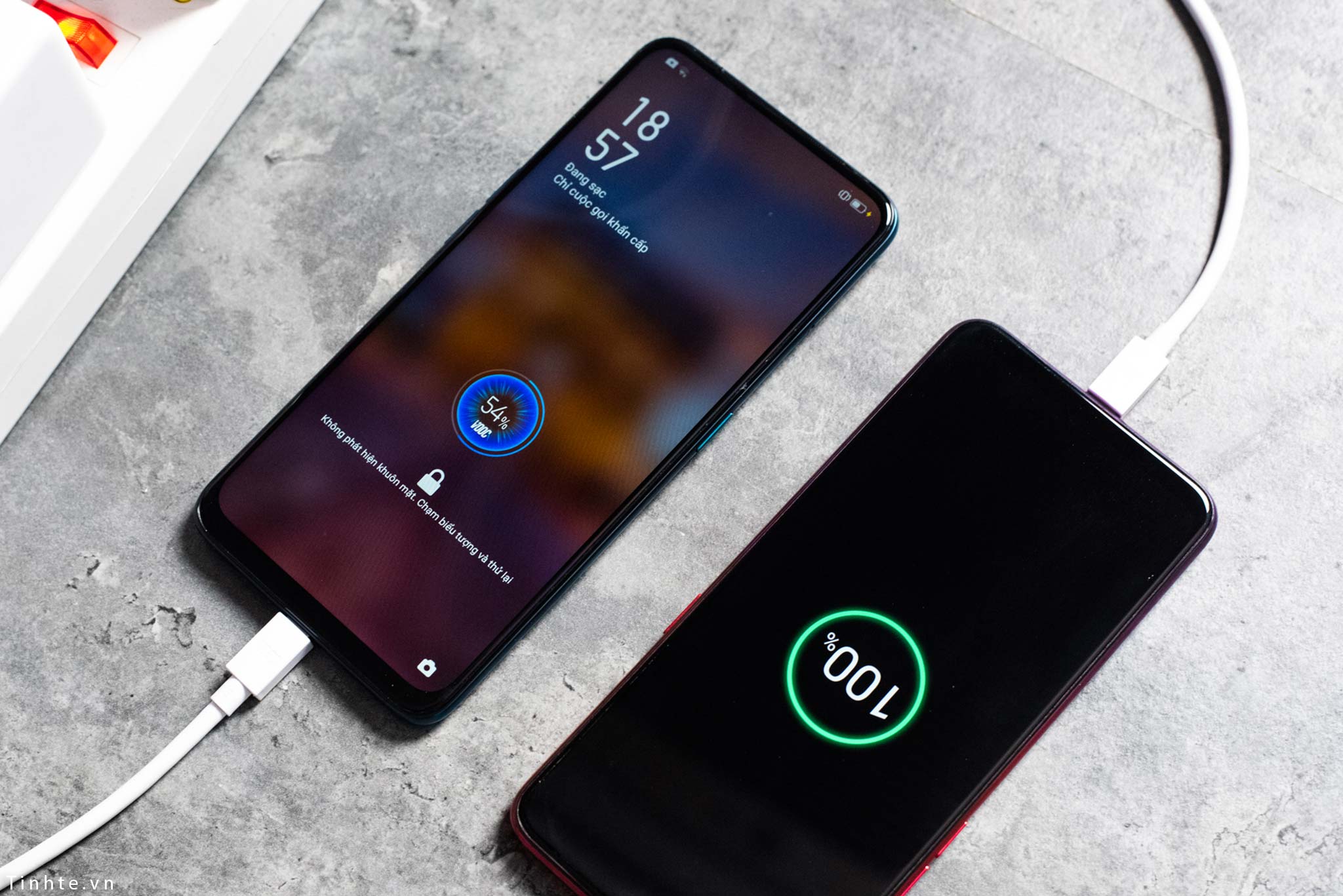

Bây giờ thì tiến hành thử nghiệm thôi. So sánh thời gian sạc giữa F11 Pro và F9 cho thấy 30 phút đầu, F11 Pro sạc được 39% dung lượng viên pin 4.000 mAh, trong khi viên pin 3.500 mAh của F9 sạc vô được 57%.
Trong suốt thời gian sạc, tốc độ sạc của F11 Pro lên đều chứ không bị tăng hay giảm quá đột ngột. Đến phút 80 thì số % pin của F11 Pro và F9 ngang nhau, đạt 97% và mất 1 tiếng 27 phút để sạc đầy viên pin của F11 Pro. Con số này nhiều hơn 7 phút so với công bố của nhà sản xuất. Trong khi đó, Oppo F9 tốn 90 phút để sạc được 98% và tổng cộng mất 1 tiếng 37 phút để sạc đầy pin.
Trái với công nghệ sạc nhanh của nhiều công ty như Qualcomm, để tăng tốc độ sạc thì họ quyết định nâng hiệu điện thế lên còn Oppo thì ngược lại, vẫn giữ nguyên giá trị hiệu điện thế 5V nhưng đồng thời tăng cường độ dòng điện lên đến 4A, giúp cho công suất sạc đạt mức 20watt. Oppo lý giải nguyên do họ vẫn giữ mức hiệu điện thế như vậy nhằm đảm bảo tính ổn định cũng như duy trì nhiệt độ ở ngưỡng an toàn trong quá trình sạc thiết bị.
Vi xử lý và thuật toán mới giúp cho khúc sạc gần đầy không bị chậm như trước. một loạt những thuật toán đặc biệt luôn theo dõi quá trình sạc từ đó liên tục điều chỉnh cường độ dòng điện tùy vào điều kiện của pin.
Thuật toán này biết tình trạng pin đang như thế nào, bạn có đang dùng điện thoại khi sạc hay không và đang dùng để làm gì, từ đó đưa ra những tinh chỉnh phù hợp. Nếu bạn để ý một chút thì đa số các công ty khi công bố thời gian sạc thiết bị đều cho biết tốn bao lâu để sạc từ 0% lên đến 75 hoặc 80% mà không phải là 100%. Lý do là vì khoản 20% còn lại trên thực tế là giai đoạn tốn nhiều thời gian nhất.
Mặc dù chênh lệch sau cùng không quá nhiều nhưng rõ ràng tốn hơn 80 phút để sạc đầy 1 viên pin 4.000 mAh là tính năng đáng giá trên một chiếc máy thuộc phân khúc cận cao cấp như F11 Pro, điều mà trước đây chúng ta phải mong chờ vào 1 smartphone cao cấp với giá tiền đắt đỏ hơn.

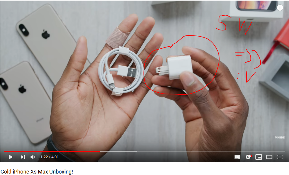

Còn đây là XsMAX
