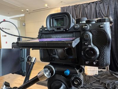

Màn hình lật kiểu Sony A7R V
Màn hình lật kiểu Sony A7R V là kiểu màn hình mình thích nhất hiện tại, vì nó vừa cho phép lật ra trước selfie, vừa lật dọc theo thân máy để gắn pin gắn quạt các thứ mà vừa có thể tilt up, down để chụp ảnh được luôn.
Nói chung là "best of kiểu lật" rồi, nên sử dụng cho cả quay, cả chụp, cả Shoulder Mount, cả rig đồ lên đều ngon.
