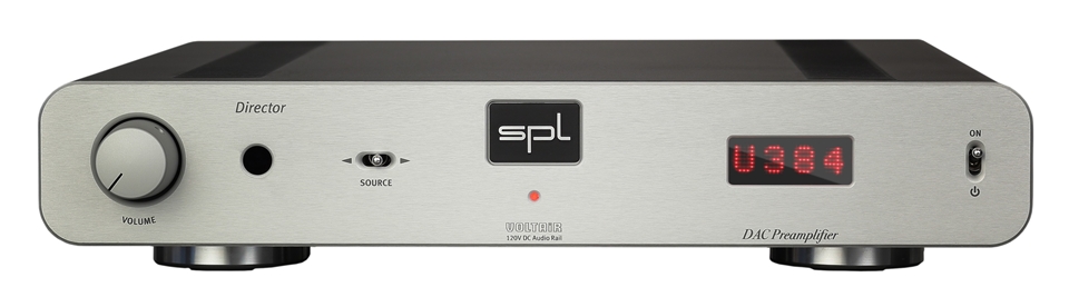

Sound Performance Lab (SPL), hãng thiết bị âm thanh của Đức, vừa cho ra mắt thiết bị DAC/Pre-Amp mới với tên gọi Director hoạt động trên công nghệ VOLTAiR. Director sẽ có thể làm việc như một thiết bị DAC cao cấp và kiêm luôn những tính năng thường thấy ở một thiết bị pre-amp. Sản phẩm này sẽ sở hữu 6 cổng input (2 analog và 4 digital) và cổng output cho cả balance và unbalance theo tiêu chuẩn PCM 384 kHz có thể lên đến cả Double Rate DSD (DSD128)

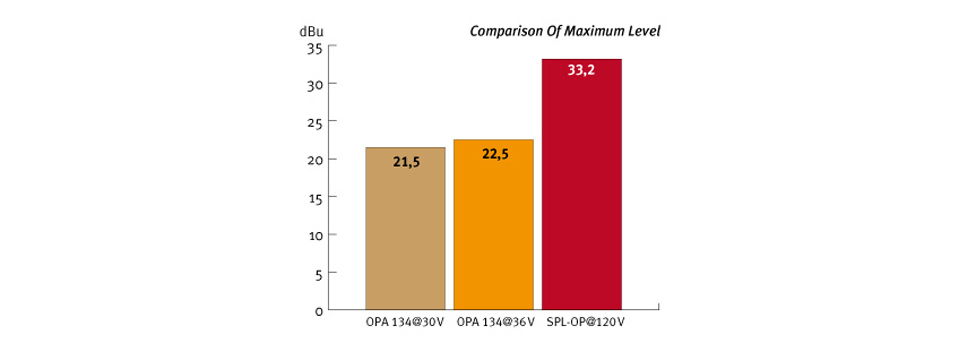

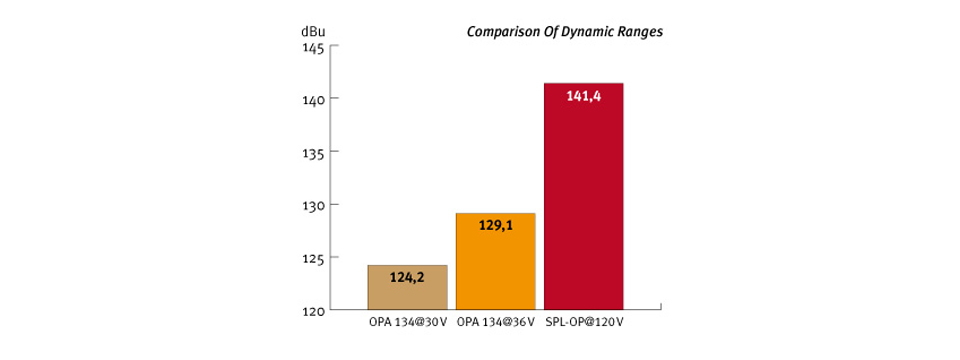

Công nghệ 120V Rail có có các ảnh hưởng đáng chú ý đối với mức âm lượng, nó có khả năng gia tăng hiệu năng tối đa và dynamic range của thiết bị lên cao hơn khoảng 10dB so với khi sử dụng mạch thông thường.

9. Dynamic range: 137,6dB (analog), 120,8dB (digital)
