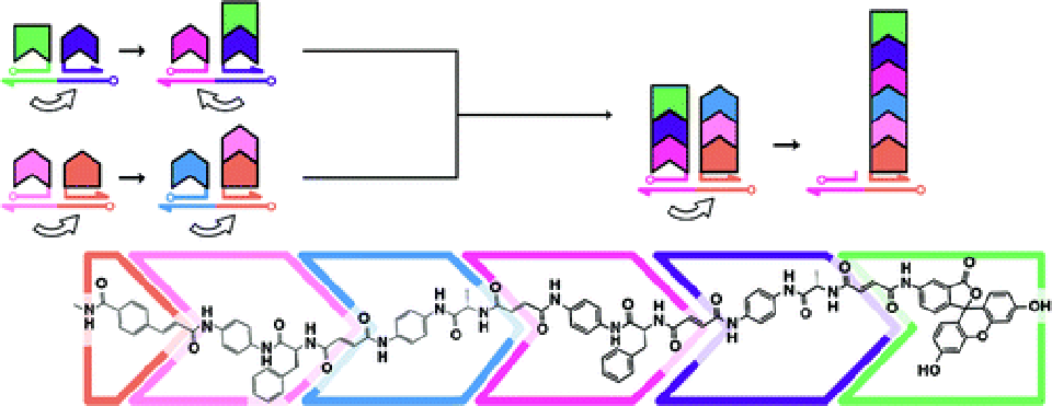

Ý tưởng của leigh là có khả năng thực hiện được nếu vay mượn thêm cơ chế tự nhiên là DNA. DNA là một "tấm giấy hướng dẫn sử dụng" mà riboxom dùng để tạo nên các protein. Dựa theo cách làm này, giáo sư Rachel O'Reilly tại Đại học Warwick đã phát triển thành kỹ thuật polymer hóa hoàn toàn mới. Ý tưởng của bà là đính các đơn phân vào một phần nhỏ của một cặp sợi DNA cơ sở có nhiệm vụ hướng dẫn. Mảnh DNA này sẽ hoạt động như một cỗ máy mắc mạch, đẩy các đơn phân đến một nơi cụ thể trên sợi DNA khác dài hơn. Sau khi các đơn phân đã được gắn kết với nhau, những thứ khác sẽ được tháo bỏ ra.
Bằng cách này, O’Reilly đã có thể tạo rao những sợi polymer theo ý muốn với các trình tự khác nhau trong cùng một khu vực phản ứng. Đây được ví như bước đệm cho quá trình hình thành nên một thư viện các loại polymer được sắp xếp trình tự.
