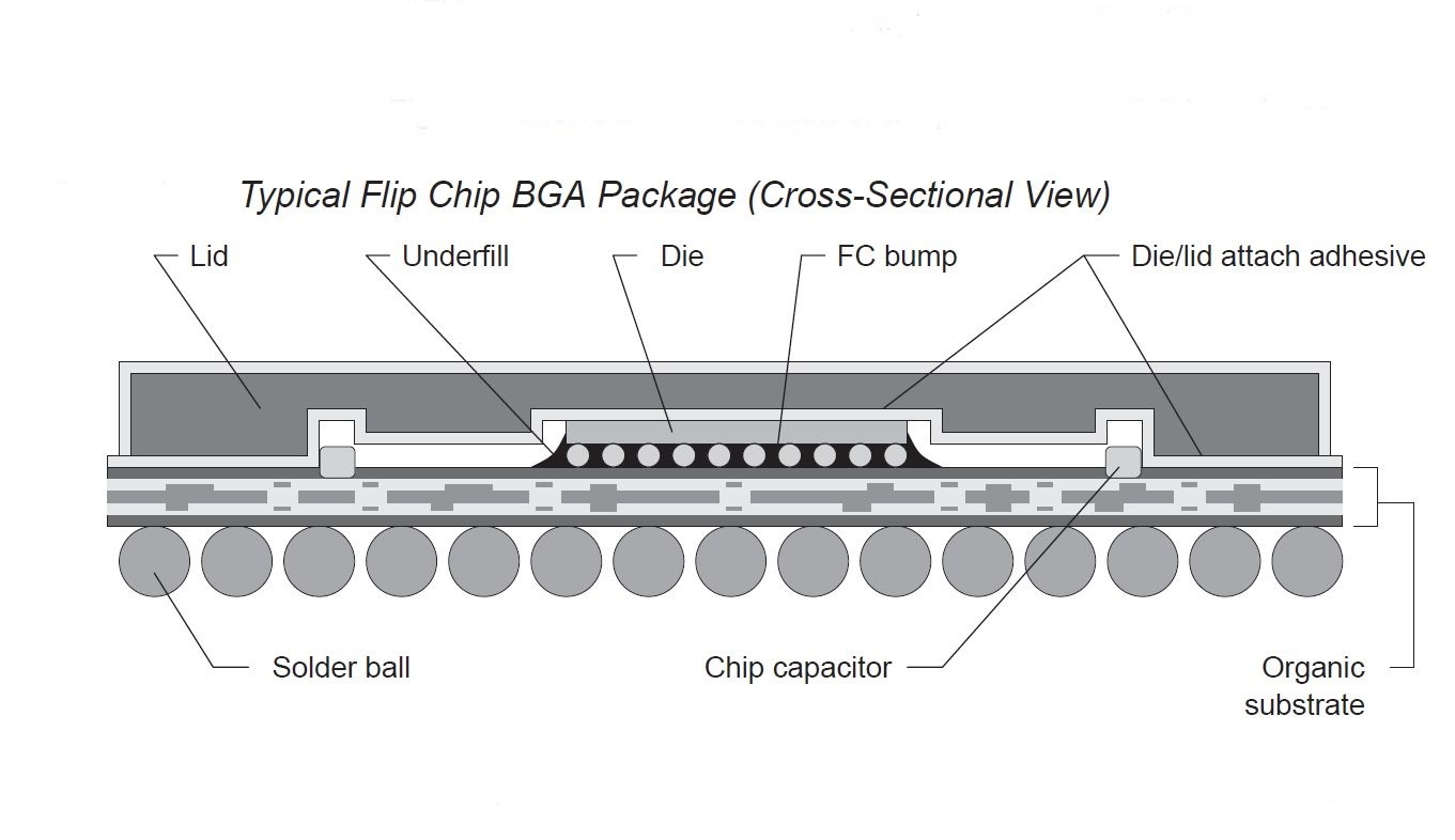

Trước tiên để hiểu đóng chip GPU là gì thì bạn nên hiểu cấu tạo của 1 chip GPU, ở đây mình sẽ nói sơ qua 1 chút về cấu tạo của nó:
Ảnh cấu tạo của 1 con chip GPU dùng trên card rời
1 con chip GPU bình thường có các thành phần như sau:
  • GPU Die (hay còn gọi là Wafer "đã qua chế biến" hoặc con chip GPU): Đây chính là thứ quyết định tới hiệu năng của của 1 chiếc card đồ họa, mạnh hay không đa phần tại nó hết 😁. Để hiểu rõ hơn về cách làm làm chip GPU thì bạn có thể đọc ở đây: Quy trình sản xuất CPU 22nm của Intel
  • GPU Die Solder ball (chân chip GPU): Đây là những cái chân giúp kết nối GPU Die với Organic substrate
  • Organic substrate (hay còn gọi là đế chip hoặc GPU BGA): Đế chip là phần nằm bên dưới GPU Die, quyết định không nhỏ tới hiệu quả tản nhiệt cũng như băng thông giữa GPU Die và bo mạch GPU
  • Organic substrate Solder ball (Chân đế chip): đây là chân tiếp xúc giữa đế chip và bo mạch GPU

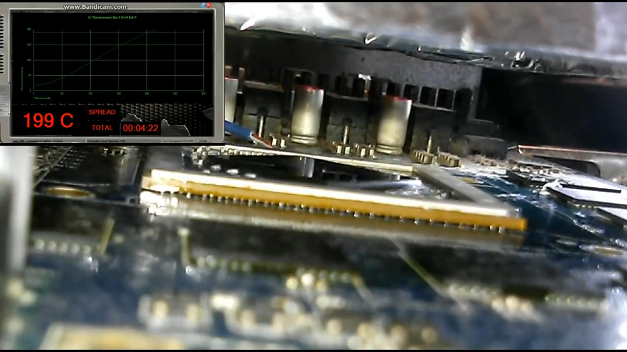

Câu trả lời là không được gì cả trong hầu hết các trường hợp. Nếu bạn để ý thì khi đóng GPU thì người ta đóng Chân đế chip GPU chứ chẳng ai mà đóng Chân chip GPU cả vì chỉ cần tách chip GPU ra khỏi đế thì không thể xài được nữa và "xác định" vứt luôn con chip.
Khi bạn khò chân đế chip thì bạn đang khò luôn cả chân chip, làm cho chân chip khít lại và thế là bạn có thể xài tiếp được rồi 😃
Khò chân đế chip lên 200°C
