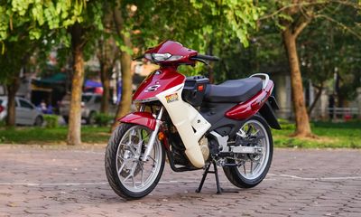

@AudioScience Đúng vậy, thỉnh thoảng mới thấy có người đi Raider hay Axelo
@dbdbdbdg Tui đag đi address. Hjhj.
@ttanhtu chiếc này thì ít nữa, thi thoảng gặp con
Mong suzuki quay lại. Hihi
@phuan chiếc này nhìn đjep thật, giờ vẫn thấy nó đẹp. Này mà gác cục máy Raider thì hết bài 😁
