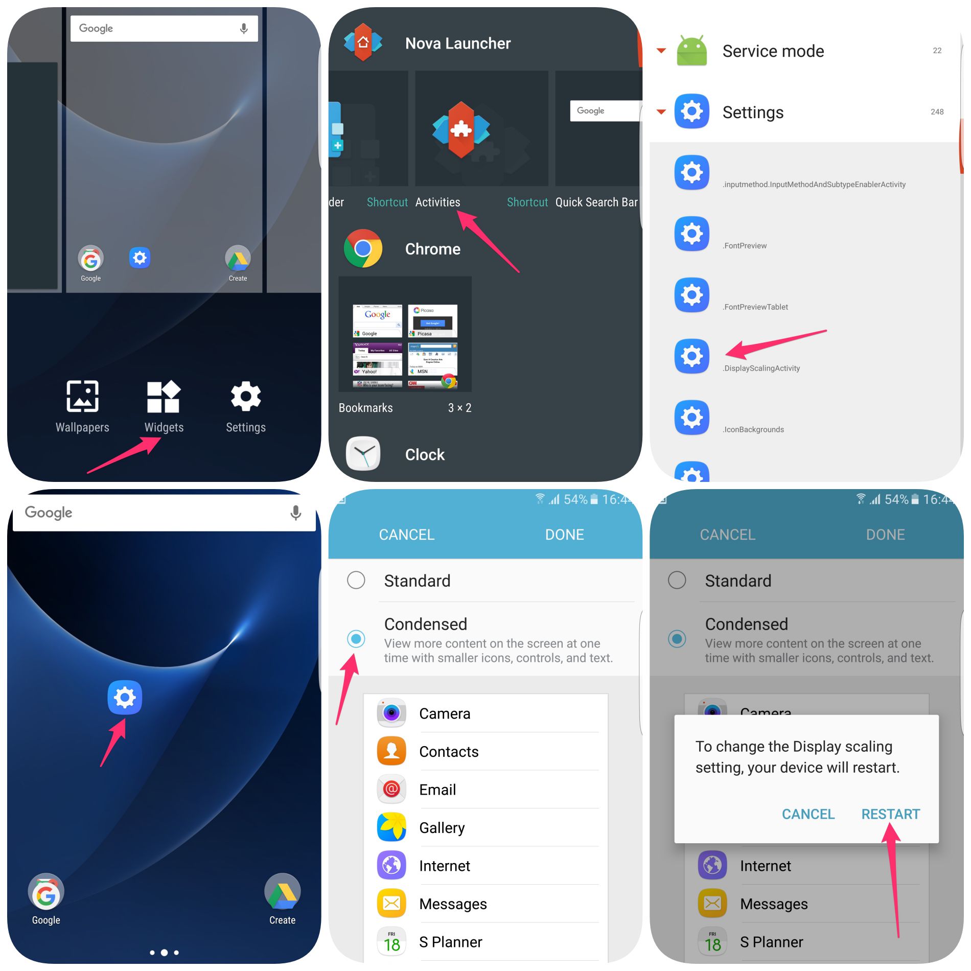

Các bước làm:
  1. Tải Nova Launcher bản miễn phí về máy và chạy (nhấn vào chữ Nova Launcher để tải)
  2. Nhấn vào màn hình lâu sau đó bấm vào phần Widget để chọn Widget Activities. Nằm ở hàng trên cùng, kéo qua bên phải. Nhấn lâu để kéo Widget đó ra màn hình. Lúc này sẽ có một màn hình mới hiện lên để chọn.
  3. Chọn Settings và trong Settings chọn .DisplayScalingActivity. Trên màn hình sẽ xuất hiện một icon bánh xe
  4. Bấm vào bánh xe đó để lựa chọn độ phân giải
  5. Chọn Condensed
  6. Khởi động lại máy theo yêu cầu và tận hưởng.

Các bác dùng app More Shortcuts cũng đc, đỡ phải tải cả cái launcher về😁
S6 6.0.1 cũng làm được 😃

S6 vẫn làm được chiêu này 😁
Thank bác chủ. Xài note 5 lâu rồi mới để ý cái này. Thử trên PC thì ra Full HD luôn. Phê.

Em mới thử. S6 chạy 6.0.1 chưa root cũng dùng được. Cảm ơn bác nhiều 😃http://C:\Users\HANH\Downloads\documents-export-2016-03-18 http://C:\Users\HANH\Downloads\documents-export-2016-03-18
