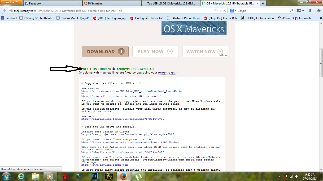

  • Tải về:
10.9.5 USB
https://mega.co.nz/#!J48EhYpZ!XLqhyzc6OXxlu5fh8drNHTWng8bb3P8ajwDMIEs4ADE
ImageWriter.exe: http://www.fshare.vn/file/1CRA8V0CBN/

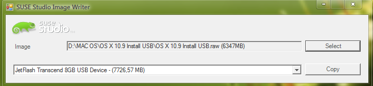

-Chạy file ImageWriter.exe và chọn vào file OS X Mavericks 10.9 GM.raw và USB rồi bấm Copy
Chú ý: Chạy quyền admin cho ImageWriter.exe và tắt tường lữa windows nhé :p

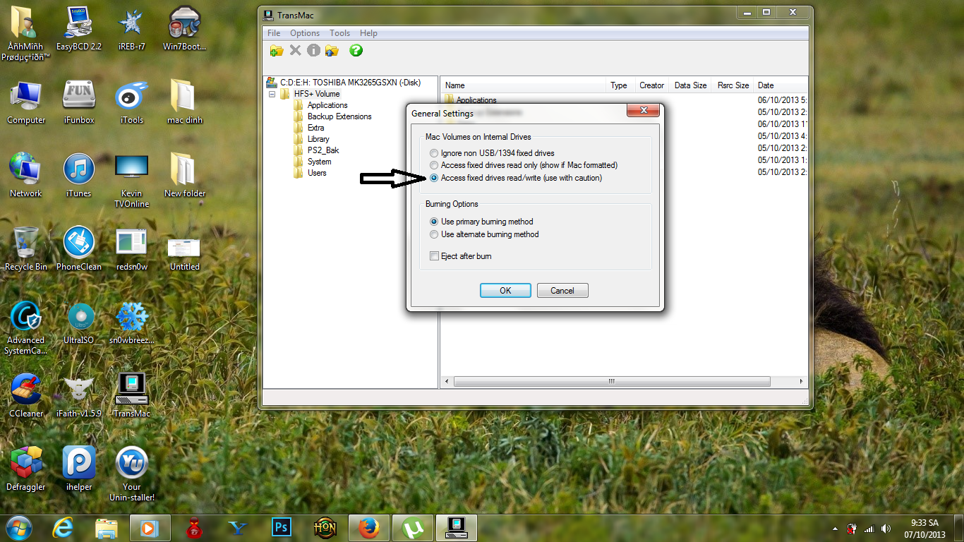

link transmac để thấy ổ USB cài Mac nhé: http://www.fshare.vn/file/KC3ZWO520V/

dùng transmac thì đưa file từ windows vào kiểu gì nhỉ? Mò mãi ko ra 😔
@namnguyenhoang7 cái này k dùng transmac để copy đc :( mình đã chỉnh thử rồi nó chỉ đọc đc thôi :p
p/s: bạn có thể làm theo dưới đây xem copy vào đc k nhé ( kéo thả vào transmac)

link này tải như thế nào vậy ah? mình ko biết tải link này, pro giúp mình với ah. thank you very much
@vip_47 tải utorrent về phang nhé :p
@anhminhvip mình đã tải utorrent rồi nhưng ko biết bắt link từ đâu ah. bạn có thể dùng teamview chỉnh dùm mình với đc ko ah. thanks
ah đc rồi. thanks bạn thật nhiều nhiều ha

Cứ nhấn vào HFS+ volume là nó hiện lên cái này
=> chỉ read only đc thôi 😔
@namnguyenhoang7 cái này nó chỉ write đc trên USB or HDD ngoài thôi 😁
muốn write phân vùng mac trên HDD thì cài Macdrive nhé :p
