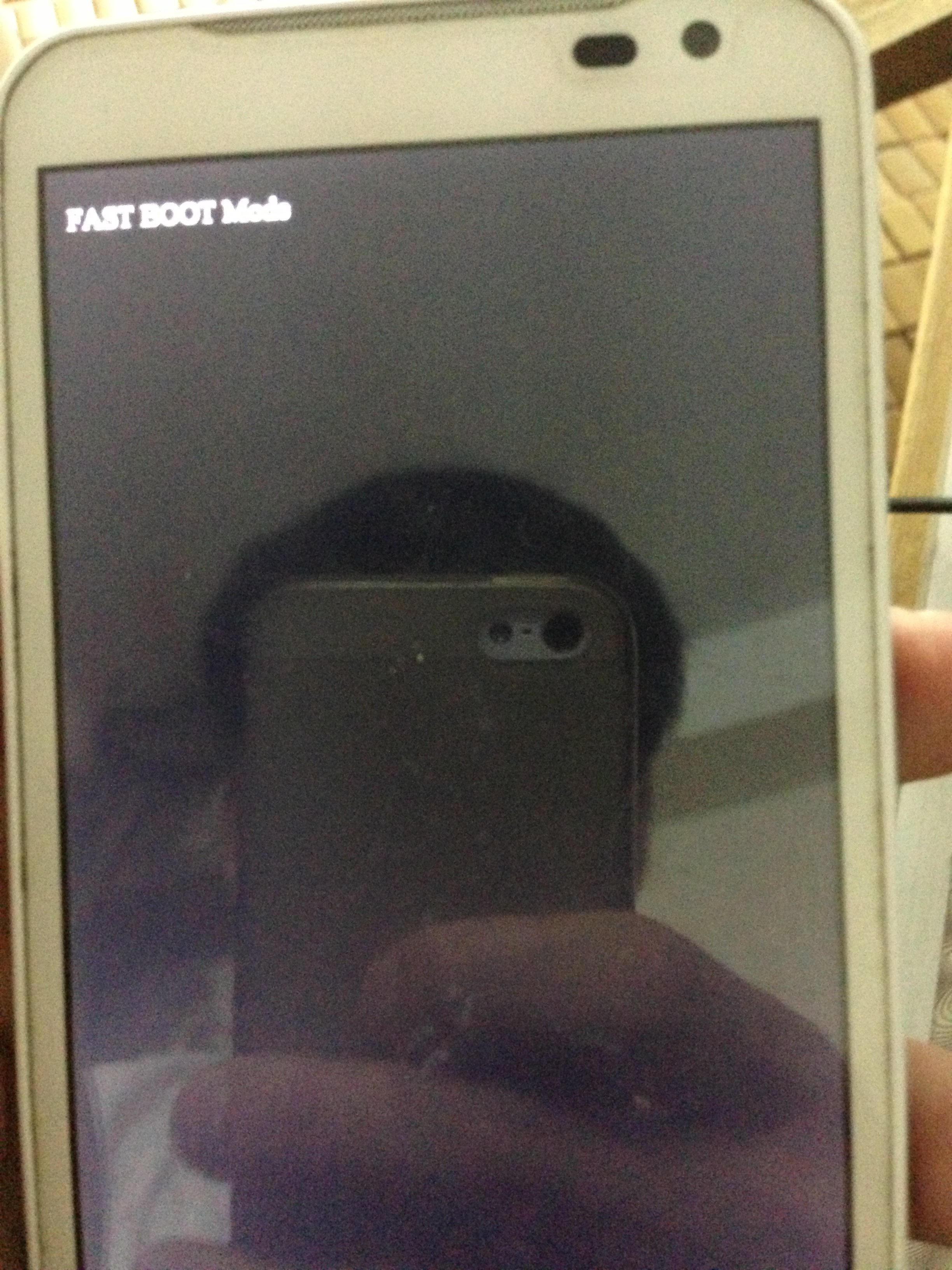

@luclang26 anh ơi, hôm nọ em có hỏi anh bên nhâttao hướng dẫn còn 830 treo logo của em ý.
topic này ạ:https://www.nhattao.com/threads/sky-830-mat-recovery.3033420/#post-45147360

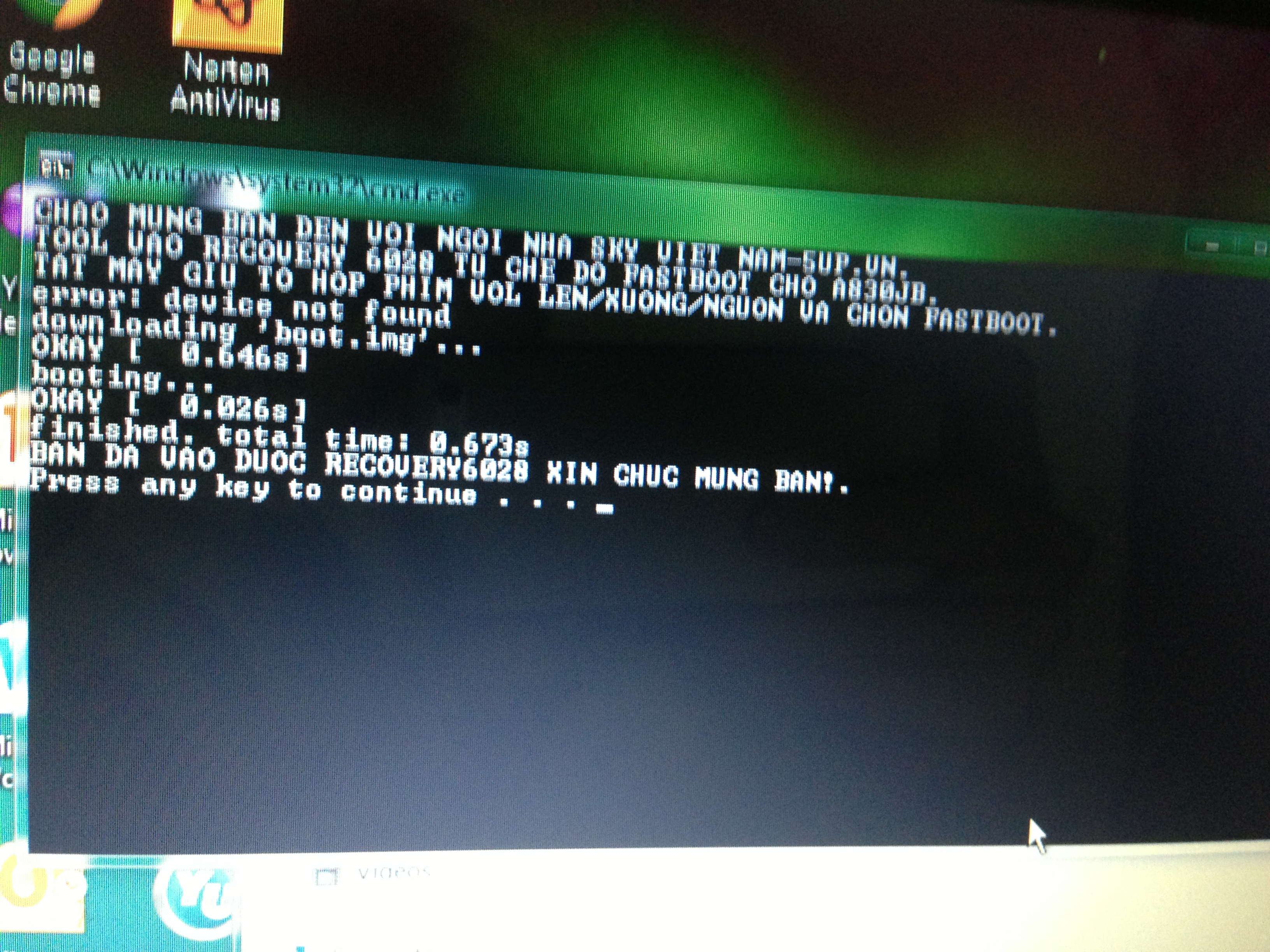

e lần mò và làm theo link này http://5up.vn/threads/vega-racer2-sky-a830-recovery-va-up-rom.4032.html
nhưng đến bước chay Recovery trên máy tính thì k chạy dc. Nó báo k tìm thấy thiết bị. ma e đã cài đầy đủ các driver rồi..còn cái driver fastboot nữa thì e k chắc lắm. Anh có thể chỉ các bước làm giúp em được k ạ.Cám ơn anh.
IMG_2908.JPG IMG_2906.JPG IMG_2904.JPG IMG_2904.JPG IMG_2906.JPG IMG_2907.JPG IMG_2908.JPG
@handukims cắm vào máy tính nó có phản ứng gì ko , thử qua máy khác chưa cài drvier nhé, nếu có thì còn cơ hội , ko thì phải đi sửa cổng usb rồi làm tiếp .01689951375 , sms mình có thể hỗ trợ vào buổi tối 8h nhé
@luclang26 cắm vào máy tính khác chưa cài driver thì k hiện gì cả anh ạ chỉ hiện đang sạc, k hiện ổ cứng trong my computer, vào fastboot thì nó lên driver như trong ảnh nhưng chạy CWM thì nó vẫn báo k tìm thấy thiết bị..

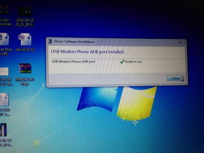

có anh nào giúp em với...con 830k của em đang bị treo logo và k vào dc recovery như bị mất..e định dùng recovery trên máy tính để up lại rom thì máy tính k nhận driver..e tải tất cả các gói driver các anh bảo về, vào Computer device để add driver nhưng k thể nào add được, nó toàn báo k tìm được driver thôi.. Bật Run Cwm lên thì nó báo k tìm được thiết bị nên k vào recovery dc..
Các anh có cách nào cài driver cho máy tính để nó nhận dt k giúp em với..e cài tất cả các driver có thể có rồi.
thank các anh ạ.
@handukims bật tính năng update driver cho máy tính đi ,cắm cáp vào nó tự động cài driver cho máy à
