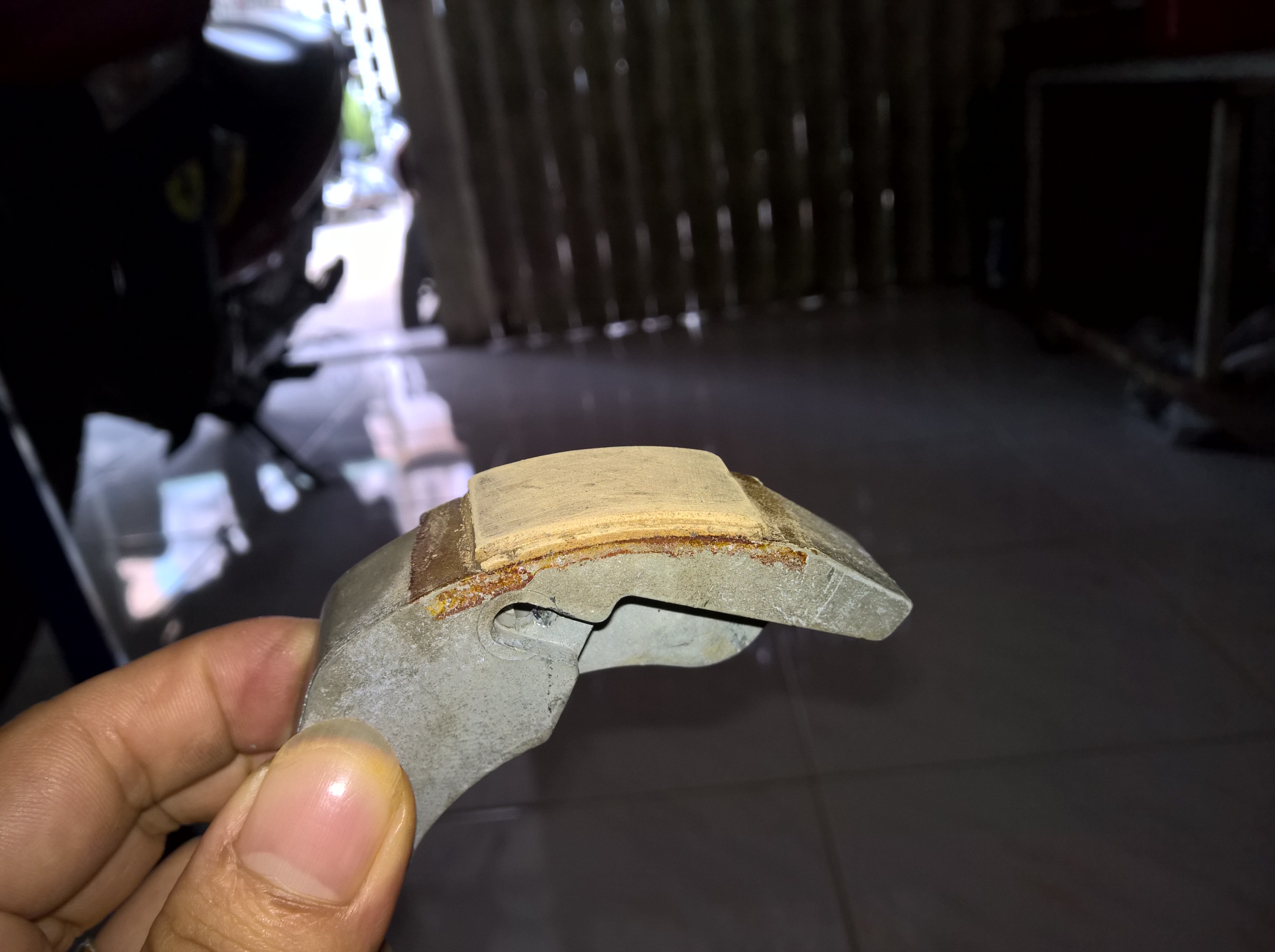

@tieubachlong.bibi Mua bố spacy bỏ vào nhé. Ngon hơn bố zin. Nếu ở sài gòn mình để rẻ và lắp giúp cho. Bao ngon... Nếu chuông zin thì bao không rung đầu không giật. Cần bảo dưỡng thì liên hệ mình. Mình chơi hâyte chứ không phải mua bán gì đâu....
gằn thì giải pháp nằm ở bộ bi nồi để cải thiện nhé.
Còn run đầu là do bố và chuông..
thật bùn vì ko ở SG bác ak!
nếu không cũng chẳng vất vả thế này hehe
bố spacy khoảng bao nhiêu nhỉ có hình ảnh ko bác mình đi mua ở đây xem
Để mai mình chụp hình cho. Bố này đi ngon. Mà không ăn chuông làm sước chuông như bố zin. Bố này mình mua 480k nhé.
Em ấy đây... Bao ngon hơn zin nhé.... Diện tích bề mặt nhỏ hơn zin xíu và nhìn cảm giác bóng nghĩ sẽ không ma sát cao nhưng ăn cực kỳ.... Bao sài 15k km. Không ăn chuông và làm chuông bị sước như zin...
Này là bố cám mà pk? Bố zin đem dán dc mà, đâu nhất thiết phải mua bố mới
@rocly1103 Dán thì chắc cũng có nhưng quan trọng là chất lượng như thế nào và lắp vào có bị cắn thuốc không mới quan trọng. Bố dán mà ngon như bố này thì chả ai kêu nên thay mới hơn là dán. Tiền nào thì của đó thôi
